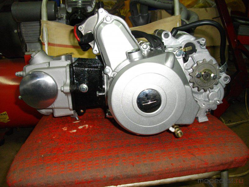

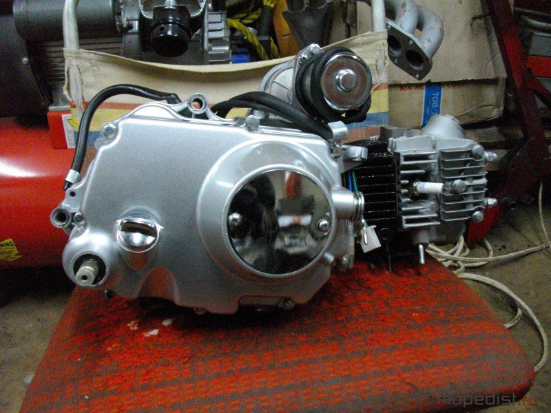

Вообщем предыдущий разонравился, да и немного перестал меня устраивать, мощный, тяжелый, полуавтомат, китайские надписи, огромных размеров карбюратор да и вообще. Продал его без всякой наживы, вру, замутил себе впускной коллектор от него, и сразу начал искать новый. Нашел чудесные моторы без стартера, но увы, в наличии не оказалось. Цена на них приятная, а стартер и не нужен вовсе. Но в наличии НЕТ. Ладно, в этот раз купил 72сс, механика, без режущих глаз надписей. С карбюратором поменьше, попроще, и подсосом НА НЕМ ЖЕ! А еще на него легко купить глушитель, да и вообще, неразбериха с кубатурой от 50 до 110 на конструктивно одинаковых моторах стала напрягать. Взял то, что удобнее в эксплуатации. Хотя с радостью куплю безстартерный. Пару фото:

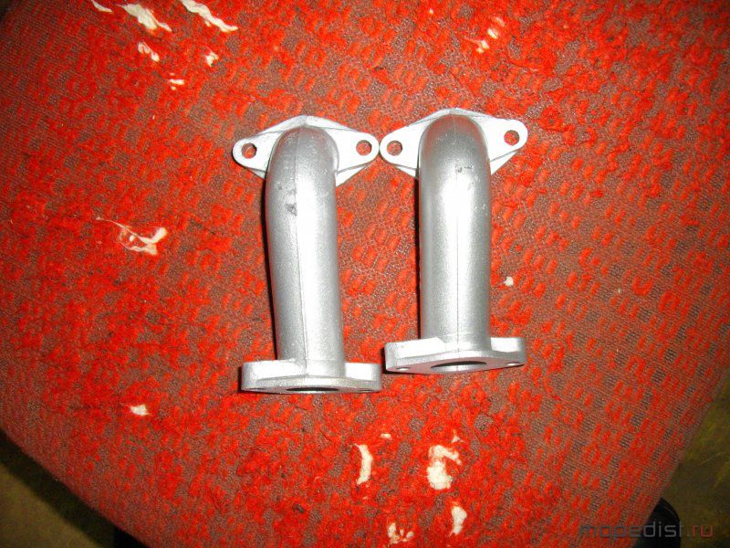

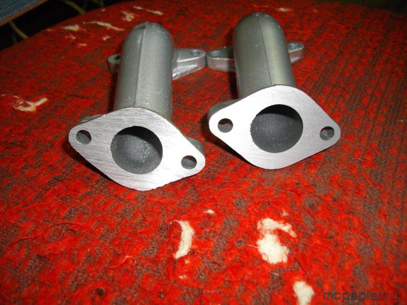

Вообще идея безстартерного мотора не на ровном месте пришла. Это и меньший вес, габариты, а еще возможность поставить карб в правильную сторону. На данном этапе есть идея демонтировать стартер, и немного изменив изгиб впускного коллектора, всунуть карб "на место". Как выйдет на практике пока неясно. Потому готовим запас впускных коллекторов:
Справа от нового мотора 72сс, слева от старого 110сс полуавтомата. Разница в качестве на лицо, как говорится!
Ну и немного длинна у них разная.
Скорее за счет изгиба они и отличаются в длину визуально.

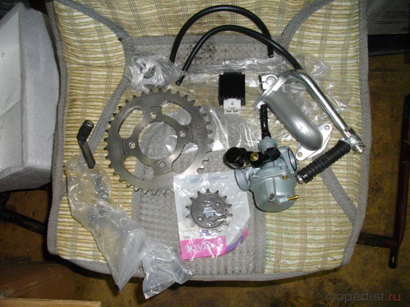

Ну и пригоршня самых необходимых ништяков:
Звезды сток, правда на 428, цепь такого типоразмера осталась с прошлого мотора. Карбик тоже в этот раз по проще, с подсосом прямо на нем.

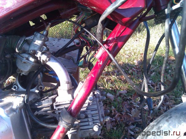

Не вижу глубокого смысла в установке карбюратора назад, так только усложняется конструкция и обслуживание фильтра.

Вот как стоял карбюратор на пилоте, купленном мной осенью.
Без стартера влезает, гнуть коллектор не надо.
Lokitoki # 24 января 2013 в 00:22
Не комильфо, карб под таким углом работать нормально не будет.
45 градусов его любимый угол, с небольшими отклонениями...
