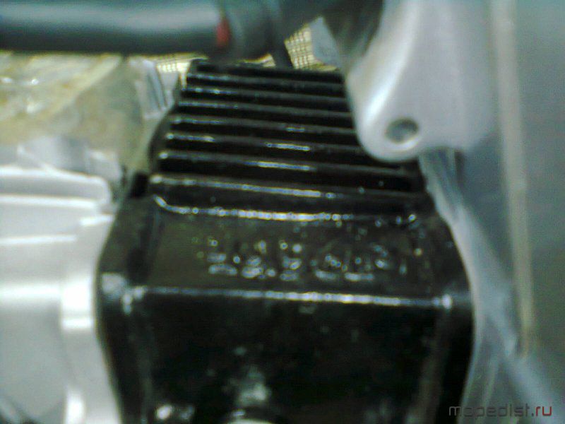

Приветствую, вкратце очередные пару моточасов (мопедо-гараже-часов) изложу в блог. Для начала полюбуемся еще раз мотором, он оказывается имеет маркировку 147FMD
Хотя все привыкли китаезо моторы называть типа 139FMB или еще как, но как правило 139. Не суть, но для протокола стоит заметить. На цилиндре гордая цифра 49,9сс, это очень хорошо!
Хоть на фото и не видно ни черта, но поверьте на слово!

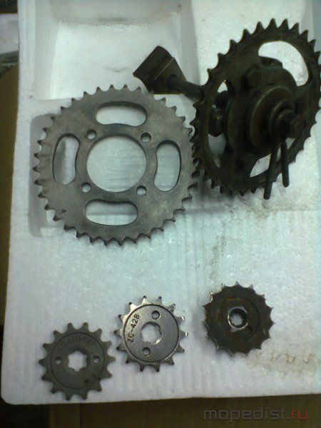

Идем дальше, а дальше сухая теория. Итак звезды, ведомые и ведущие:
Как видим на фото комплект советских, комплект 428 китайских (полный сток), и одна на 420. Чем это все добро отличается? Шаг звена вроде похож, а вот толщина звезд существенно разная.
По советским, от чего они точно не знаю. Но ездило это все на полтосе типа карпат.
Толщина:
Ведущая советская (малая) - 4,5 мм
Ведущая (420) - 5,5 мм
Ведущая (428) - 7,0 мм
Ведомая советская (большая) - 5,5 мм
Ведомая (428) - 7,0 мм
Как видим у советских есть некий разброс по толщине, что говорит скорее о принадлежности их к разным мопедам. Но 4.5 мм это совсем мало. С другой стороны на ведомую советскую звезду спокойно можно кинуть китайский мотор с цепью, правда с маркировкой 420. И не изобретать велосипед. Ну это все очень весело, я все же перейду на размер 7,0 мм.

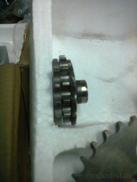

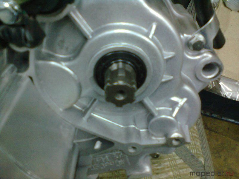

Теперь немного о печальках, на валу коробки немного срезан зуб, не критично, но обидно. На прошлом моторе такого не заметил:

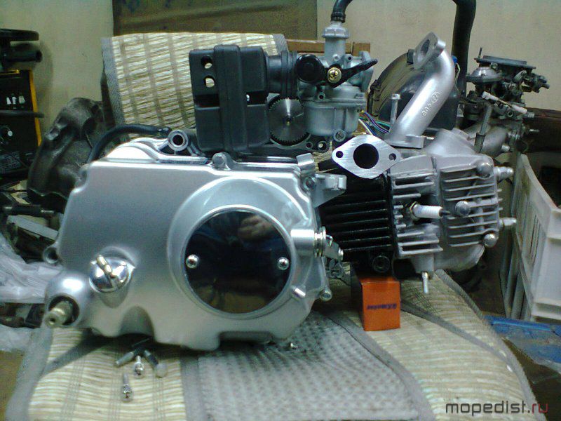

Ну и теперь немного про идеальное для меня расположение карбюратора. Демонтируем стартер, и с первого раза попадаем на вылетевшие щетки. Пару минут спустя до меня доходит как их всунуть назад, еще через пару минут все ставлю на место. Хотя зачем? Мне он ни к чему. Ну да ладно, примеряем карбюратор, и понимаем что нам нужно:
А нужен нам коллектор под 45 градусов, типа как на питбайках. И тогда очень может быть станет карб очень красиво и правильно. Ну и на сегодня пожалуй все.
П.С. Пытался покрутить мотор стартером немного, оказалось что аккум (на который я обычно мотор ставлю, как на стол) сдох. Помаслал немного киком и успокоился. Ну и наконец до меня дошло что и где в чудо карбюраторе. Беспокоил меня сосок на верхушке карба, и ни в голове что трос газа подключить просто некуда как в этот чудо сосок ))) Разобрал, разобрался, подключил и теперь все просто и понятно.

В принципе - не всё так страшно с трёхлапкой ведомой звезды. Карпатовскую можно сразу отправить в космос, а в родные колёса прекрасно становятся все три варианта Рижских приводов. Главное - соблюсти полное попадание тормозного щита в барабан.

Стартер снимай полностью, цепь привода стартера снимай (для этого надо снимать ротор генератора) Вырезал крышку из 2 мм. листа дюралия,
во внутрь вклеил 3 мм резину листовую, получилось как родное smile
Коммутаторы на эти движки все одинаковые от кубатуры не зависит!

Супер сделал! Спасибо за совет. Приблизительно так и представлял. От чего впускной?

Впускной коллектор от скутера без переделок (для 139QMB, 139QMA ) smile
Но карбюратор стоит под углом
