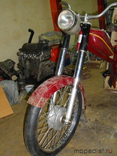

Продолжаем эпопею с переходом на кубатуру и еще черти чем, сегодня он еще выглядел так:
Поскольку собирать 2х колесную технику на земле совсем не удобно, решил вывесить переднее колесо на перекрытии гаража, результат себя оправдал и работать с передней подвеской стало много интереснее. Хотя все равно пришлось колотить некое подобие стапеля:
С момента последней записи изменилось не много, появилось переднее колесо (я и не думал что его могут продать без подшипников, черт бы их побрал...), как всегда камера без покрышки, и куча всякой ерунды типа оси переднего колеса, оси маятника, проводки, креплений руля и пр. Со втулками на рулевой колонке в прошлый раз покончил, все крутится и вертится, ничего не люфтит, лепота блин. Теперь собираем все в кучу для того чтобы снова все разобрать:
Очень удобно собирать переднюю вилку при помощи стяжки smile На месте родной руль от Верховины-3 на китайских креплениях.

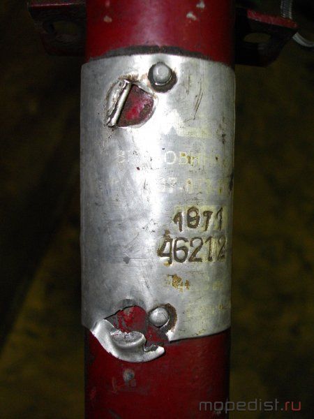

Прощаемся с родной табличкой, потому кадр на память!

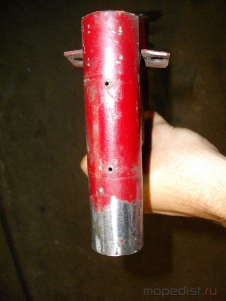

Теперь начинаем болгарочные работы, по раме осталось много неактуальных креплений и крючков, потому удаляем те, которые точно уже не пригодятся:
Самое вонючее место, там, где когда то были отбойники руля, теперь их нет, нет и таблички.
Тут у нас проходит ось крепления аммортизаторов, старые бочонки удаляем, и все выводим в уровень, дальше дело сварки. Про новые бочонки я писал ранее, и напишу еще, ибо опять все переделал =)
Удаляем родные крепления для проводки (под баком), больно они громоздкие.
Туда же крепление насоса...
Кому интересно, правильный диаметр отверстия в раме где крепятся бочонки оси аммортизаторов, родные кстати имели Т образную форму, кому надо, тот понял =)
