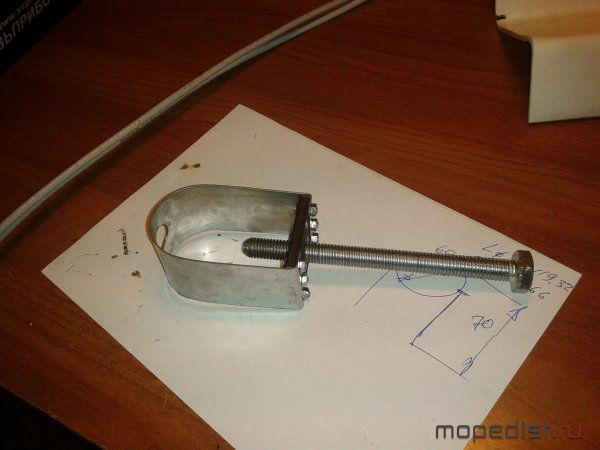

Походу пьесы сделал съемник для поршня:
Поставил "новую" ЦПГ. Собрал. Замерил компрессию - 9. А на новой Китайской было 6. Парадокс. Завелся моторчик после этого ремонта сразу и без фокусов. И на первой тянет и на второй збзь... Короче, подумал я подумал, да и перегнал его в гараж. До этого он у меня на работе стоял. Вот.

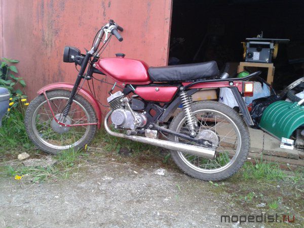

Он сказал: "Поехали...!!!"
И вот наступил час "Ч". Дырчик на базе велосипеда Stels Navigator 130 и двигателя F50 был собран и заправлен. Бензокран-утопитель, нажал на педаль, 5 метров - ПОЕХАЛИ!!! Пробег 5 км, настроение - блеск, душа поет, негатива не выявлено. Дело за малым - нужен шлем, и обкатка разумеется. День прошел не зря!

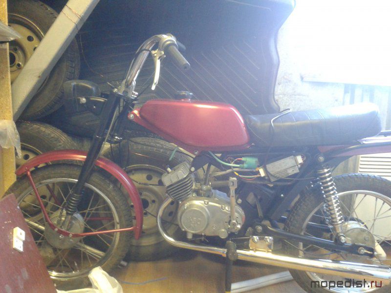

Однако, мопэд завелся, и стоило мне это всего какую-то пару недель и отбитых ног. Четыре дня я просто прыгал на лапке кик-стартера, как тот прапор (а чо думать - прыгать надо). Прыгать, таки, надоело. Если не заводится, значит не хочет. Начал включать голову.
1) Зажигание ставил по меткам, а что КВ новодел не подумал, шпоночный паз сделан явно двуликим анусом...
Выставил по штангелю 1,3 мм до ВМТ - зачихал и завелся, хотя и после пробежки.
Лирическое отступление:
С пробежки зачихал и завелся, но только во время бега. Сначала я его тащу, потом он меня! smile ))) Короче, надо зажигание с карбом отстраивать, а заодно и сцепление подшаманить.
Порадовало еще и то, что пока я на лапке кика прыгал, сползлись все окрестные мужики, шофера, сторожа и прочие (только один опознал Дельту, кстати). Сначала советы премудрые кидали, а потом и сами за ключи-отвертки взялись, типа, молодость вспомнить, ну а под финиш они еще и толкать помогали. Вобщем день прошел не зря.
2) вспомнил как при сборке вывернуло сальник. Правый. Завернул и забыл, а зря... Пружинка слетела, сцуко. Сальник заменил. Стало заводиццо - через раз.
3) Перебрал карб, просто так, для интереса, вернул обратно все винты (регулировочные)пр-ва СССР, а так же прокладку поплавковой камеры. И снова улучшение - теперь заводится с кика, максимум со второго дрыга, но холостые выше среднего.
4)Снова перебрал карб, продул все что можно, что нельзя тоже продул - особо не помогло.
5) Прокатился - на 1й тащит, и не задумывается, на второй чегой-то не хватает. Почитал-подумал, ослабил цепь, подкачал заднее колесо, пошло веселее, поехало!!! По мере приработки поршневой, устаканиваются обороты - с каждым разом все ниже.
Наше дело правое, мы победим!!!

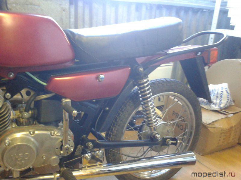

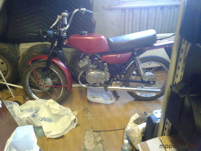

"Финал!!!" (Думал я. Наивный.)

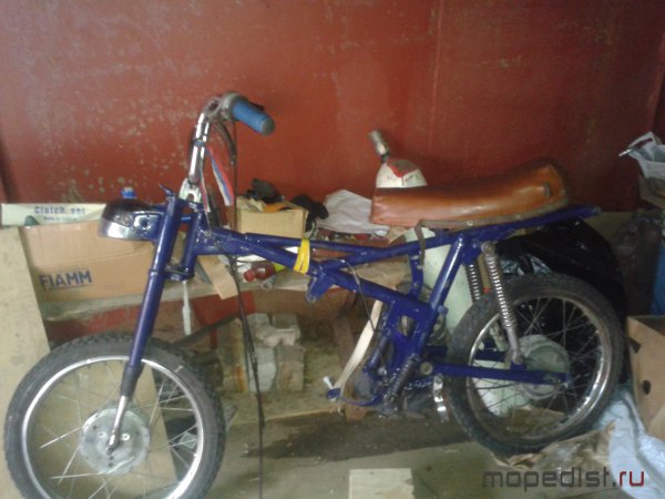

Ура! Свершилось!! Я его собрал!!! 29 марта 2013 года я закончил сборку приобретенного осенью мопеда Дельта РМЗ-24! Сделано было неимоверно много, по большому счету, мопед создавался из великого отстоя, каковым он попал мне в руки. Хочу поблагодарить пользователей форума:
Олег Румянцев - за техническую информацию
Mitroxa - так же за информацию
Олег75 - за запчасти
Вадим 001 - опять за запчасти
Moped RIGA-7 - снова за запчасти
Inoy47 - за моральную поддержку
И всех-всех-всех, кто помогал (или, хотя бы, не мешал smile ))))!!!!
Таперича будем заводить, настраивать-регулировать, обкатывать и, конечно же, КАТАТЬСЯ!!!!
Что было:
и что стало:
Прошу пардону за качество фотографий - съемка велась на моб. телефон и против окна, но я исправлюсь. Обещаю!

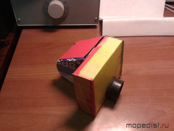

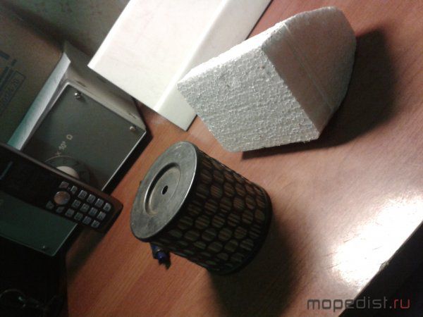

Огорчившись от того, что не смог нигде найти корпус фоздушного фильтра, решил сделать его самостоятельно из стеклопластика. Технология известна, компоненты все есть. Приступаем.
Для начала были взяты несколько фоток с изображением данной детали и очень хорошо изучены,
в магазине приобретены фильтрующий элемент и резиновый переходник на карбюратор. Далее из картона был изготовлен макет - размеры взяты по посадочным местам, с потолка и исходя из здравого смысла.
22 января 2013 г. 14.30
Изготовлен "болван" из пенопласта
вечером того же дня приобретен стекломат
23 января 2013 г. 11.00
Тут пошли проблемы - развел эпоксидку, благо этого добра навалом, намазал кусок стекломата, прилепил его к "болвану" и понял - байда! Стекломат не хотел гнуться ни в какую, слишком толстый, грубый и не фига не женственный. Скомкав этот "первый блин", поехал в гараж к бате, где со стародавних времен лежал кусок тонкой стеклоткани.
23 января 2013 г. 15.00
Съездил, привез. Заново развел смолу, и, наученный горьким опытом нарезал стеклоткань мелкими кусками. Налепил около трех слоев (эдакое папье-маше) и оставил сохнуть до завтра.
24 января 2013 г. 09.00
Сегодня посмотрел - а неплохо получается, симпатичненькая такая корочка образовалась, но тонковата. Раскроил стекломат, чтоб не было перегибов на детали.
24 января 2013 г. 10.30
Намазал эпоксидкой, прилепил. Чтоб углы не топорщились волокном пустил сверху еще один слой стеклоткани. Теперь сохнет.
25 января 2013 г. 09.00
Смотрю - недосохло, но выглядит достойно. Ацетоном безжалостно растворен пенопластовый "болван". Контрольный распил показал толщину стенки 2 мм. Деталь убрана на дальний склад досыхать и выветриваться от паров ацетона.
