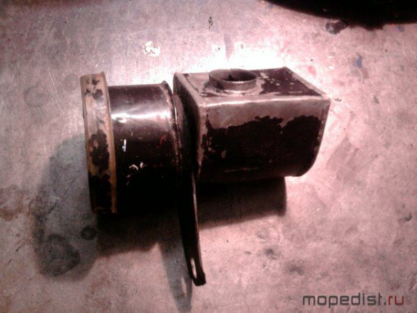

Огорчившись от того, что не смог нигде найти корпус фоздушного фильтра, решил сделать его самостоятельно из стеклопластика. Технология известна, компоненты все есть. Приступаем.
Для начала были взяты несколько фоток с изображением данной детали и очень хорошо изучены,
в магазине приобретены фильтрующий элемент и резиновый переходник на карбюратор. Далее из картона был изготовлен макет - размеры взяты по посадочным местам, с потолка и исходя из здравого смысла.
22 января 2013 г. 14.30
Изготовлен "болван" из пенопласта
вечером того же дня приобретен стекломат
23 января 2013 г. 11.00
Тут пошли проблемы - развел эпоксидку, благо этого добра навалом, намазал кусок стекломата, прилепил его к "болвану" и понял - байда! Стекломат не хотел гнуться ни в какую, слишком толстый, грубый и не фига не женственный. Скомкав этот "первый блин", поехал в гараж к бате, где со стародавних времен лежал кусок тонкой стеклоткани.
23 января 2013 г. 15.00
Съездил, привез. Заново развел смолу, и, наученный горьким опытом нарезал стеклоткань мелкими кусками. Налепил около трех слоев (эдакое папье-маше) и оставил сохнуть до завтра.
24 января 2013 г. 09.00
Сегодня посмотрел - а неплохо получается, симпатичненькая такая корочка образовалась, но тонковата. Раскроил стекломат, чтоб не было перегибов на детали.
24 января 2013 г. 10.30
Намазал эпоксидкой, прилепил. Чтоб углы не топорщились волокном пустил сверху еще один слой стеклоткани. Теперь сохнет.
25 января 2013 г. 09.00
Смотрю - недосохло, но выглядит достойно. Ацетоном безжалостно растворен пенопластовый "болван". Контрольный распил показал толщину стенки 2 мм. Деталь убрана на дальний склад досыхать и выветриваться от паров ацетона.
После повторения предыдущих операций были изготовлены недостающие части. Обрезаны, ошкурены, местами подшпаклеваны... Из металла изготовлены крепежные детали и посажены на заклепки и слой герметика (чтоб не было подсоса со стороны). Все покрашено антигравием "BODY". Прокладки вырезаны из автомодильной камеры. Что получилось? Смотрите! Но не кидайтесь, прошу, сильно табуретками!
