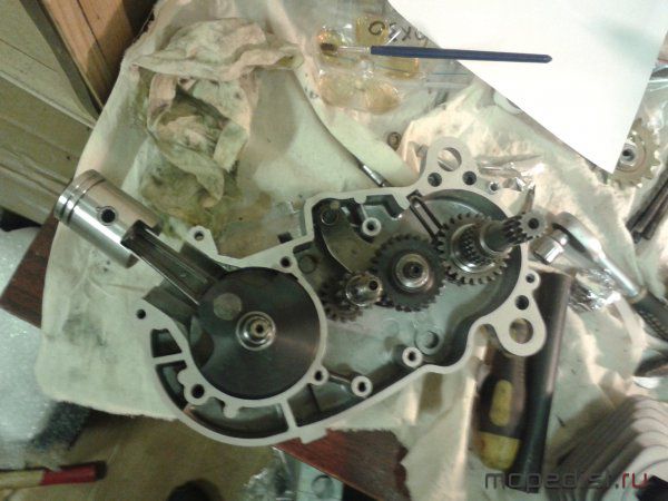

После разборки и осмотра, принято решение начать с движка. Разобран и обласкан - состояние в целом удовлетворительное, коробка не убита и даже не изнасилована, в картере остатки чего-то напоминающее мазззззь (отмоем). Зазор между половинок картера составляет местами 1,5 мм; Жуткие следы от зубила (не иначе пиоНэры понимали слова "расколоть" двигатель буквально). Коленвал в хор. сост. без люфтов и с целыми резьбами (очень сильно смахивает на новый). Поразило отсутствие гайки в сцеплении.
Привалочные плоскости отшлифованы, детали отмыты. Вот.
Начата сборка:
подшипники, сальники - все новое и кузявое. Поршенек подобрал в магазине под цилиндр, изрядно замучив продавца, респект ему и уважуха за долготерпение.
Все гайки М10*1 новые - набрел случайно и купил сразу десяток, редкость, аднака.
почти что собран, ведущая звезда новая, Z=14.
