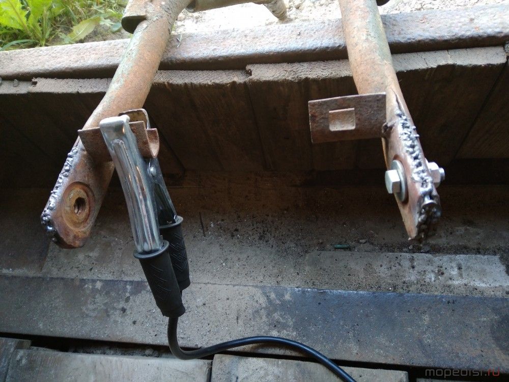

Раскидал вилку. Почему-то лопнули оба пера вдоль. Недолго думая, заварил.
Амортам крышка, но ещё не разбирал. Попробую в выходной. Разбиты втулки маятника вилки- яйцом. Не приколхозить ли туда подшипники какие-нибудь? А вот с колесом засада. Думал, у меня есть колесо от 1-колёсной тачки. Есть, а ступицы на нём нет. Но была ведь))) теперь не найти. Может быть, поставить колесо от скутера? Они вроде 10 дюймов не дефицит?

andruxxa:
Некрасиво. Начни с начала трещины, сделай ток побольше и завари красивым швом.
Да и перед сваркой свариваемые места ошкурить бы не помешало.

Ну сварщик я так себе конечно, я просто вообще сомневался, что так надо варить. Хотел отпилить внешнюю часть сначала- там типа бутерброд из железа, который вообще не был сварен. Может и не должен был? как тогда по заводу оно держалось? laugh
радиоуправляемые игрушки
andruxxa, надо переваривать. Делается фаска вдоль трещины, делается отверстие вначале трещины, чтоб трещина не шла дальше. И не торопясь варить тройкой.
Колеса надо искать родные, раньше их было полно. А резину скутерную. Я так делал. Отличный результат.Добавлено спустя 1 минутуСкорее всего попала вода, и лопнуло на морозе.
2 часа назад
Ох и мастер же ты придумывать небылицы!
Вода и мороз там даже рядом не были. А трещины пошли от застарелого напряжения в металле, еще на этапе производства. Металл трубы стареет и от напряжения лопается, если он не был до сплющивания нагрет до температуры отжига. В отожженной стали напряжения на сгибах не возникают или они очень слабые.
А "бутерброд" там сделан специально - вставка из полосы для утолщения и упрочнения места под ось. И приваривается эта вставка контактной сваркой - точками.
Хороший из тебя, Дед, фантазер. Про застарелый геморрой слышал, а про застарелое напряжение в металле от тебя слышу впервые.
