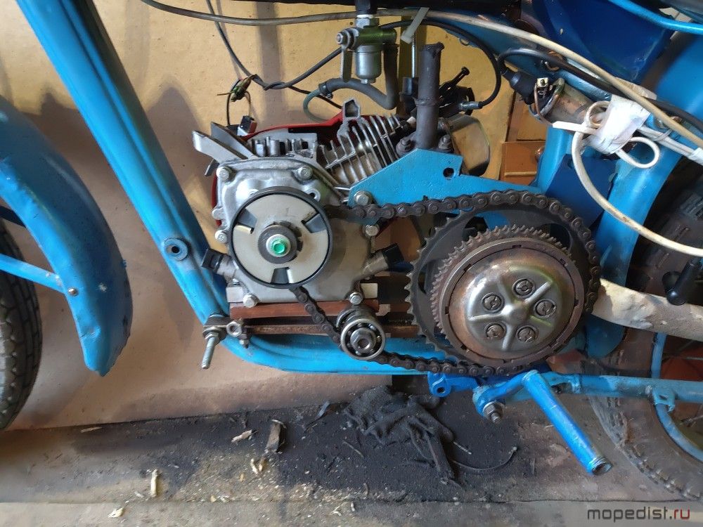

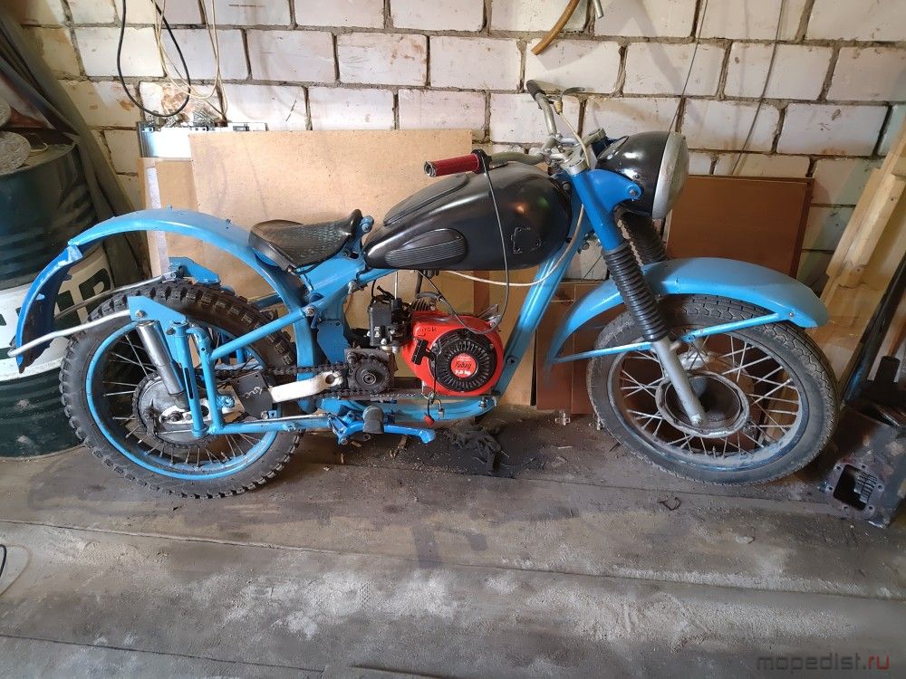

Восход с двигателе мот мотоблока, вариатор, промежуточный вал
подробнее описание переделки восход с двигателем от мотоблока

а чо, восходовская родна кпп не канает? Или там вариатор и кпп?
Region68
Тамбов
Главный вопрос зачем такое? shock
andruxxa
Ковров
3 часа назад
Я вроде его видел на ютубе. А зачем? ну типа родные запчасти уже трудно найти. и цена как за чугунный мост. Легче китайский мотор поставить. Ну вот оно и сделано)
радиоуправляемые игрушки
komandor
Радужный (Владимирская обл.)
andruxxa, а ты же тоже подобное делал! Или хотел? Использовать низ от планеты/юпитер, а вместо поршневой поставить подобный мотор
andruxxa
Ковров
3 часа назад
да, вот как счас на электро-49, на месте электромотора был мотор мотоблока.
Но у меня без вариатора было, передаточное пришлось сильно занизить и скорость около 40 едва была. Надо ставить либо с вариатором как на этом восходе либо родную кпп как-то оставлять. Мотор запускается легко, но он конструктивно лютая дичь. Алюминиевый шатун. Дай газу=сталинград в моторе. Я как раз после обрыва шатуна моторчик этот забрал бесплатно. Так там даже распредвал в дугу загнуло. Покупал новый а у него кулачки пластиковые. ну вроде работает, но я его давно не запускал, мотор на мини тракторе, а там тормозов нет ещё.

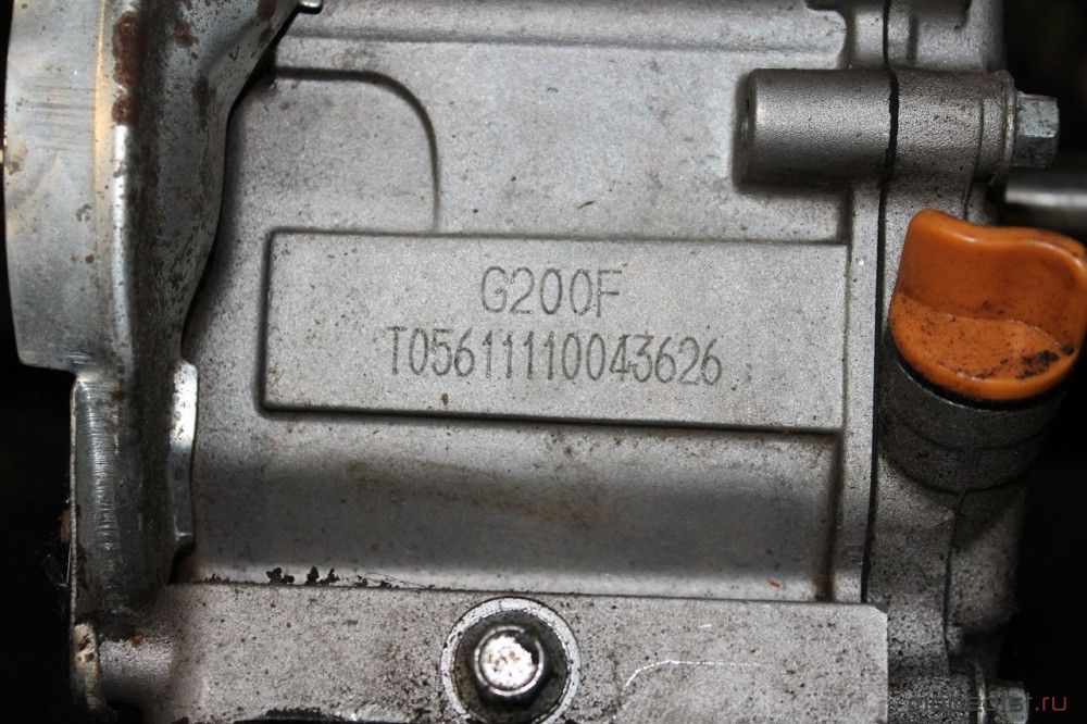

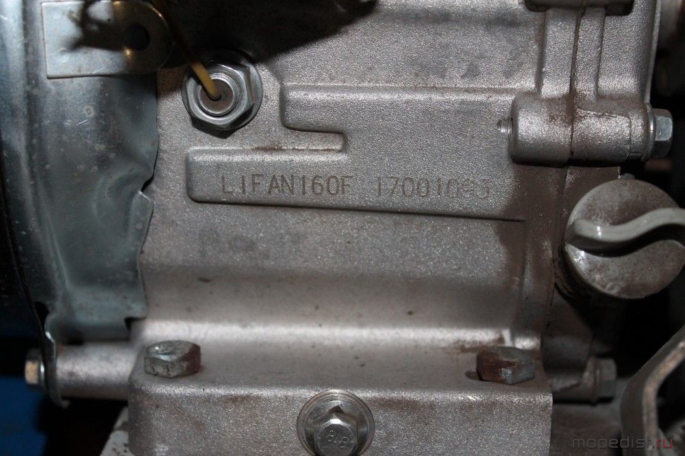

andruxxa, какое было торговое название у твоего халявного мотора?
andruxxa
Ковров
3 часа назад
Не знаю, а где оно там?
andruxxa:
На крышке армстартера.
andruxxa
Ковров
3 часа назад
Её не было, и я открутил от другого похожего мотора. Так что не родная. Да и что на ней смотреть? Там что-то типа 168f указано.
8 часов назад
andruxxa:
Не, ну заводское название должно же быть где-то...
andruxxa
Ковров
3 часа назад
Ну эти моторы одинаковые все. Хотя и сделаны на нескольких разных заводах они одно и то же. В моём случае картер был с 2 дырами кулак пролезет, я поставил заплатки и замазал холодной сваркой. Возможно, на этих местах табличка была, потому как там ровный участок картера. Но у меня ничего этого нет. Распредвал и прокладки я покупал на мотор 168f ну он так и обозначается наверное.
Не, нету. У меня Чемпион, и только объем на крышке вентилятора указан.

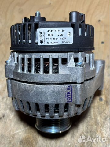

генератор вместо движка не ставил никогда? а то вот камазовский генератор вроде выдает чуть ли не 20 квт, а стоит 2 тыщи р. обычное мотор колесо будет стоить тысяч 100, а обычный движок постоянного тока на 20 квт новый будет стоить тысяч 25, старый- 15.
8 часов назад
Анатолий Ш:
Нерационально. Он хоть и является обратимым устройством, но в качестве мотора у него КПД маловат.
andruxxa
Ковров
3 часа назад
Генератор ставил, и сейчас на восходе стоит. Вам сказок лишку рассказали, от камаза генератор не 20, а примерно 2 кВт, обычное мотор колесо такое будет стоить 5 тыщ б-у.
8 часов назад
andruxxa:
Навскидку - первый попавшийся на АВИТО. Напряжение 24В, ток 120А - при перемножении получается 2880 ватт.
Есть еще такие: 28 вольт 125 ампер - мощность 3500 ватт.
Но суть не в этом - вид полюсов у ротора в форме трапеции не дает в полной мере реализовать магнитное поле, продуцируемое обмоткой на роторе.
Редактировалось: 1 раз (Последний: 28 сентября 2025 в 14:59, Дед: причина не указана)
andruxxa
Ковров
3 часа назад
Ну да, кпд в режиме мотора меньше. Но ежели он достался бесплатно- лёгкий мопед всё равно поедет, тянет он хорошо.
