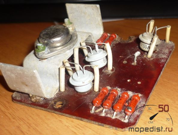

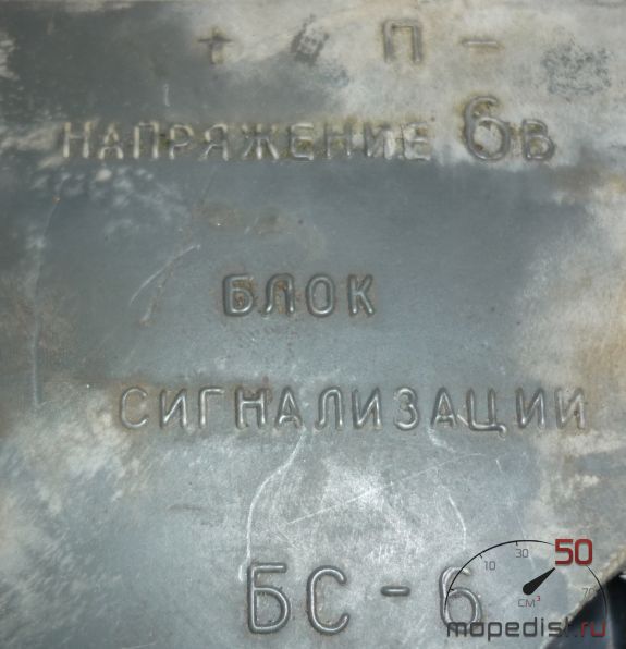

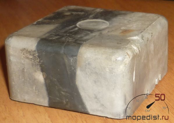

Неподскажете друзья вот на днях нашол за гаражом старую раму от мотоцикла иж планета спорт вот на неё было две коробочки одна это реле поворотников (это понятно для чего), а вторая это блок сигнализации БС-6 питание 6в, спрашивал у деда а он незнает для чего это,гугл тоже ничего найти не может.
Может вы подскажете а то даже интересно стало для чего же он)
в нём всего лишь три вывода +,-,и буква П scratch
и цена 6 рублей ,что на те времена было немало

yamaha, Ты бы фото выложил!

Скорее всего это реле-регулятор!

это точно не реле регулятор)

На блок регулятора не очень то похож.Поскольку там применялся тиристор в качестве регулирующего элемента, а здесь судя по фото транзистор серии "П----" и еще походу 2 кондера отсутствуют.Я сам впервые вижу такой блок.

Вот и я тоже озодачен в гугле ничего нет и даже не понять для чего он нужен! scratch
правильно не хватает двух кондёров они вывалились от старости
Надо думать и искать но по названию ничего путного не понять (при трёх выходах из схемы! sad

На вскидку сий раритетный блок похож на мигалку. Но без номиналов кондеров так сразу не скажешь. Вообще, вы нарисуйте принципиалку, укажите номиналы (те, что есть), а потом спрашивайте. А так, это просто угадайка.

Самому интересно стало, что за чушка, на дырчике тоже не в курсах, есле рама от ИЖа то на сайте ИЖеводов спросить, или Явистов, я туда не вхож, явы тоже с 6ти вольтовыми акб есть, ведь как я понял блочёк на 6 вольт.

Ответили мне что такое бс-6 на другом сайте, кстате мужик с моего города, делали их у нас в г. Орле на заводе УВМ, вот что мне он написал:
kales57:
Реле поворотов это,Серёж. Наш УВМ делал,годов 80-х продукция.
kales57:
Это без переделок на старые явы не пройдёт! тут минус на корпусе,а там плюс.Коротнёт и работать не станет.В рекомендациях по применениях на Явах требовалось поменять транзисторы на обратную проводимость и полярность питания.Этот блок выпускался и 12В.Но мигали поворотники с ним отвратительно.Частота мигания очень зависела от оборотов мотора.Поэтому устройство выпускалось в качестве ширпотреба,широкого распространения за пределами Орла не получило и жалоб было много на него.Ребята все выдирали,оставляли только корпус-футляр,собирая свои,более продвинутые схемы.

Ну вот и раскрыта тайна необычной коробочки. dance
