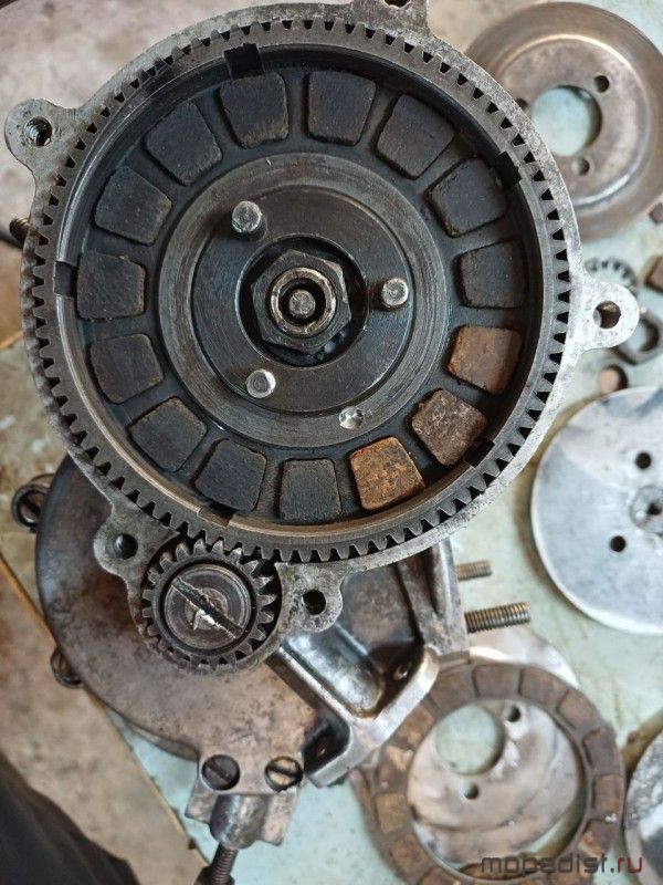

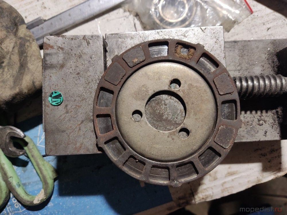

Сегодня занялся сборкой сцепления. Родную корзину спасти не удалось, ржавчина испортила ее, в особенности зеркальную поверхность диска. А вот прижимной диски с гайкой, которую крутил я единственный и первый раз, спасти удалось. В ход пошли родные фрикционы и верхний диск с фрикционами, диск пришлось тоже почистить.Добавлено спустя 1 минуту
справа корзина донора, слева - роднаяДобавлено спустя 2 минуты

smoke Надеюсь, этот диск правильной стороной установлен? joke

Latgalec:
правильной стороной
А какая из них правильная и чем она отличается от не-правильной? Было бы очень познавательно...
В корзине моего мотора Д8 этот диск одинаковый с обеих сторон по размеру выступа вкладышей и зацепы тоже никуда не смещены. В других моторах, которые мне довелось перебирать, было то же самое - абсолютно без разницы, какой стороной устанавливать этот диск.
Latgalec
Даугавпилс
8 часов назад
Там "конус". Вершиной наружу, иначе по мере износа упрется в диск и работать не будет, хотя сухарики ещё в норме

Latgalec:
установлн правильно. На ютуб канале "Рыжий лис" автор рассказывал, что положение диска роли особой не играет, пока нету износа фрикционов.

Latgalec:
правильной стороной
Тоже интересуюсь.
Latgalec:
Там "конус".
Хде?

Харитон, смотри на внутренний контур

Latgalec:
Там "конус".
Там - это где? scratch
Ну, я не знаю, возможно эта конусность получилась после выштамповки на вырубном штампе?!. Такое бывает, при определенных свойствах металла и некоторой изношенности кромок пуансона и матрицы.
Только эта конусность не должна влиять на работоспособность диска.
Latgalec:
А диск внутренней поверхностью на чем сидит: на конусе или на цилиндре? Я у основания корзины не видел никаких конусов для посадки этого диска.

Дед, почему это сделано уже разжевали. Посмотри на металлический диск внимательно и успокойся.

Latgalec:
А я и спокоен - нет никакого конуса у моего диска. Это вы где-то нашли некую "закономерность" в установке ТОЙ стороной.

Там фаска, широкая
Твой диск, выточенный из балванки, никого не интересует! Мы говорим про стоковый штампованный вариант!
(номер 4 на схеме)
Эти вопросы освещались в популярной литературе и если она прошла мимо Тебя - это Твоя проблема!
Это потому, что Ты не там искал rofl
Вот так неправильно:
А вот так правильно!
Тоже интересуюсь.
Деду объяснять бестолку, он чертежи читать не умеет. joke Но там ВСЁ есть!

Мне просто лениво стало обводить кружочек. Вот 2 дня же назад этот же чертежик постил.
Переворот диска другой стороной сродни "метки дурака" у стрелков. Вроде и страшного ничего не случится, но позорного ковыряния на обочине мало шансов избежать.

Latgalec:
Это потому, что Ты не там искал.
Вот так неправильно
Хорошо объяснил, доступно и доходчиво! dance
Ведь можешь же, когда хочешь! v А когда тебе лень сразу нормально объяснить, то и не получается с твоих слов ничего понять. podlec
Прям сразу же захотелось разобрать корзину сцепления своего мотора и глянуть, как я этот диск установил - а вдруг не ТАК. scare
Но я это спонтанное желание поборол - знаю, что там всё правильно... smoke

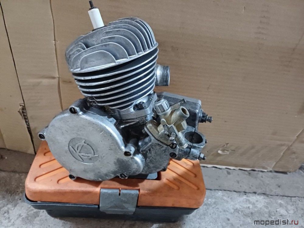

Продолжаю сборку своей дэшки. Зажигание решил просто установить на своей место, дабы не пробить подкову при хранении. В дальнейшем будет установленно электронное зажигание. Кстати, есть у кого-нибудь фото нижнего изолятора и вывода из катушки? На моем этих деталей нет.
Добавлено спустя 2 минутыДалее шеб карбюратор. На моем стоял К34Б. Его пришлось долго и упорно чистить окислов внутри, каналы не пострадали. Обозначений на жиклере я найти не смог, на другом карбюраторе К34Д у меня стоит 55 жиклер.
Добавлено спустя 4 минутыНу а вот и почти итоговый результат сборки Д8. Остается разобраться с закисшей воздушной заслонкой и реанимировать родные тросики газа и сцепления.Но это уже позже..

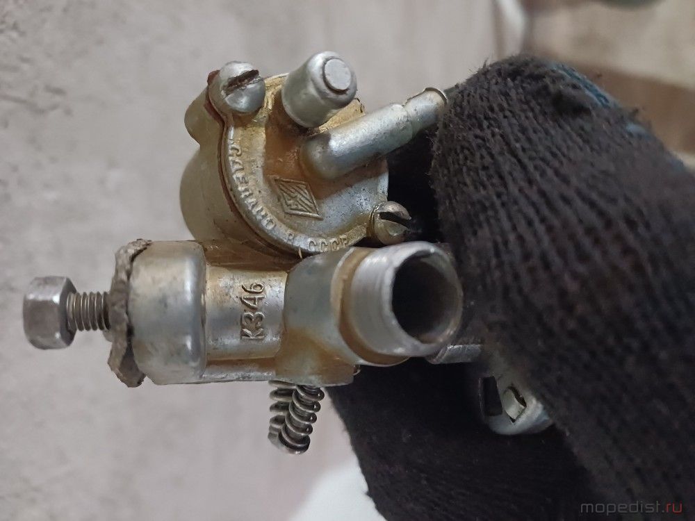

Встречался ли кто-то с карбюратором К346? Приобрёл себе мотор Д8Э, на нем оказался карбюратор с такой маркировкой (Именно 346, не 34Б). Пр разборе карбюратор заметил, что винт качества смеси у него свой. В остальном отличий визуальных не заметил. Фото маркировки приложу завтра.
9 часов назад
Михаил:
Именно 346, не 34Б
Яндекс не знает такого карбюратора и я вместе с ним.
Тут, полагаю, вышла ошибочка - за цифру "6" принята буква "б".
Хорошо бы глянуть фото этого места карбюратора с маркировкой, да и винт регулировки увидеть.

Конечно "Б" шрифты просто разные. У меня такой есть

Прикладываю фото.

smoke Встречались такие... Это буква "Б" podlec
