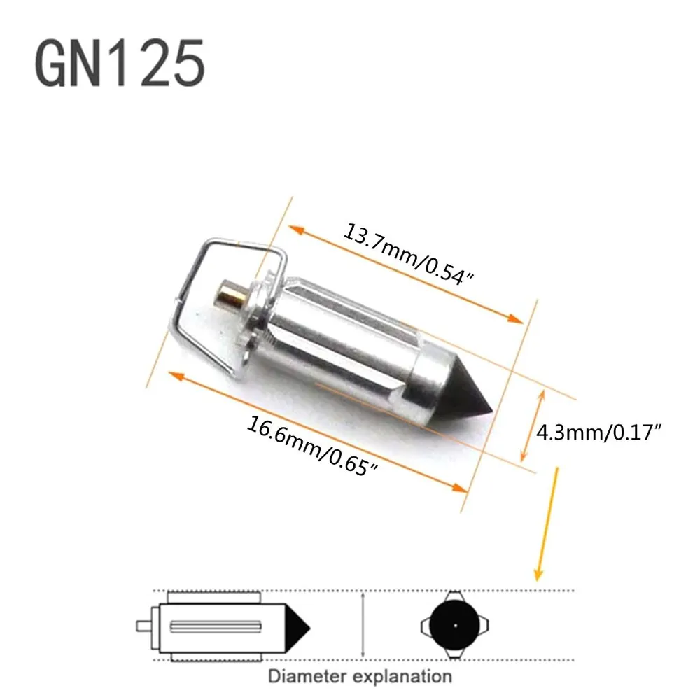

Всем здравствуйте. Есть у меня два советских карбюратора: К60 и К60в. На обоих проблема с постоянной течью бензина из карбюратора из-за изношенной манжеты запорной иглы. Ставил манжету из ремкомплекта - разъело через 2 дня. Кто знает, чем можно устранить эту проблему? Может иглы от других карбюраторов подходят туда?
P.S. на обоих карбюраторах игла держится язычком поплавка, она не единое целое с ним как на современных К60В

если есть деньги лишние можно от китайского карбюратора заказать, с резиновым наконечником

Китайские которые с резиновым наконечником в манжете не нуждается. Но возможно придётся поработать напильником, обработать грани если игла окажется толще, чем на К-60 и не будет пролезать. Резиновый наконечник лучше не трогать.
Отпилил хвостик. По длине подошла.
Хвостик я бы не отпиливал, а подгиная язычок, нажимающий на поплавок, отрегулировал уровень топлива. Проволочную петлю, которая не даёт игле западать я бы оставил.
Т.е. китайскую иглу оставил бы в штатном виде, максимум подпилил бы грани, если игла не лезет.
Что остаётся:
- снять размеры иглы к-60
- снять размеры китайских игл с резиновым наконечником
- подобрать наиболее подходящую по размерам.
- отрегулировать и кататься

диаметр колодца у К-60-3,8-4,0мм(мерял 5штук).Тоже ищу подходящую замену с обрезиненным кончиком.

Стараюсь настраивать, чтобы был минимальный ход иглы от отпирания до запирания. Если ход большой, иглу может перекашивать. Родная игла от К-60 тяжёлая, и уходит под своим весом. Китайская игла лёгкая, алюминиевая, на ней есть петелька, не дающая игле западать.
Ещё я замечал на китайских карбах, что от долгой работы на язычке от соприкосновения с иглой образуется выработка, и из-за этого игла начинает клинить. После спиливания выработки работает нормально.
