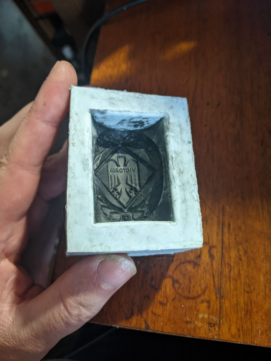

Хоть бы пластилиновую или стеариновую, или гипсовую.
А силиконовые компаунды можно? Разрешаешь? Или только то о чем тебе рассказывали в гараже?
А то я вот делал шильдик для ретровелосипеда, а теперь уж и не знаю, по харитоновским технологиям сплошные ошибки. Может нужно было самому какую фигню нашкрябать из деревяшки, а потом форму из стеарина сделать, как раз под олово для отливки пойдет, угу.
При оливке, там еще крышка, слой металла чуть толще толстой фольги, орел 4 раза "улетал". Всетаки удалось в итоге подобрать температуру олова и его верхний столб для обеспечения давления и затекания в самые тонкие места. Ручное центрифугирование отматалось сразу, как опасный и не гарантирующий метод, а к вакуумному литью или у нормальной центрифуге у меня доступа нет уже слишком давно. связи утеряны. Да и нужно раз в 5 лет.
Мотвэ, все можно, вопрос трудозатрат и цены. Понимая что на точное изготовление отсутствующей фурнитуры у меня уйдет куча времени, причем не самое мое любимое занятие, мне бы с радиодеталями, катушками контурами повозиться, да с обработкой и шпонированием дерева. Ну не вписывается фурнитура в зону моих интересов, но делать умею.
