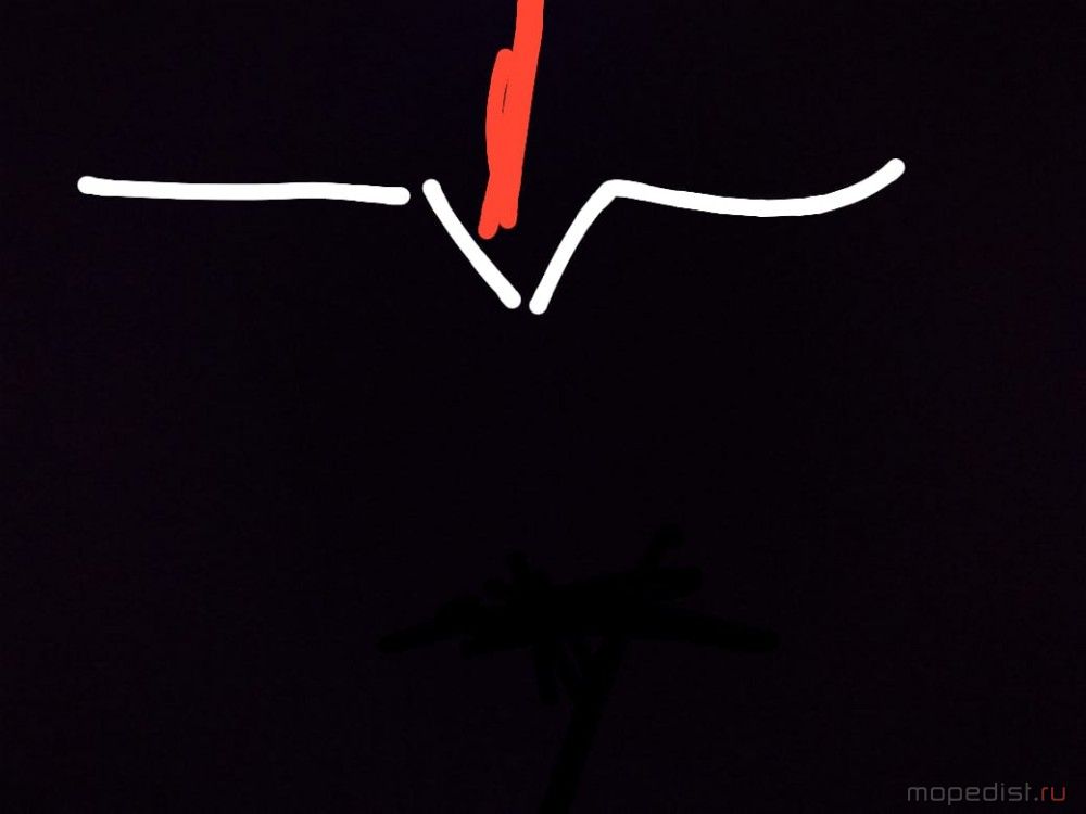

Это из под него течёт. Потому что я менял полностью все прокладки грешив на них.Добавлено спустя 1 минутуТам ещё резьба какае то странная затяшиваешь и получается так что правая сторона зажата, а левая свободна почти на 3 ммДобавлено спустя 9 минут
Добавлено спустя 10 минутВот типо белый это картер а красный это какая там резьбаДобавлено спустя 16 минутSergafANik, вы говорите что верхний канал масло закидывается с помощью шестеренок. Но каких?
