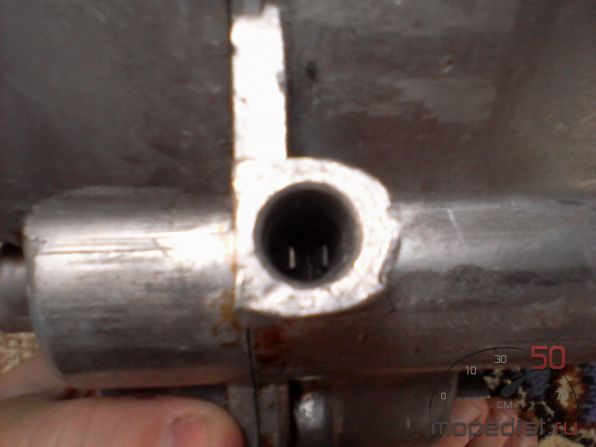

У меня все неправильно и самодельное, помнишь я тебе рассказывал, косованыч, что у меня отверстие в картере меньшего диаметра. я еще обещал фото показать. на следующей неделе будет... так вот. у меня и шарик и фиксатор пролетает сейчас, а когда был нормальный картер, который у меня раскололся, там стоял нужный фиксатор, который к моему сожалению почему то заедал. и вместо него я ставил шарик от подшипника... тогда работало до моей первой аварии. этим летом встретился знакомый, который купил себе карпаты спорт с ножным переключением. долго мучились мы с этим фиксатором, который снова и снова заедал. в конечном итоге я предложил ему все-таки сделать так, как я, поставить вместо фиксатора шарик от подшипника. сейчас все великолепно работает! главное подобрать шарик, который идеально будет подходить в отверстие вместо фиксатора.

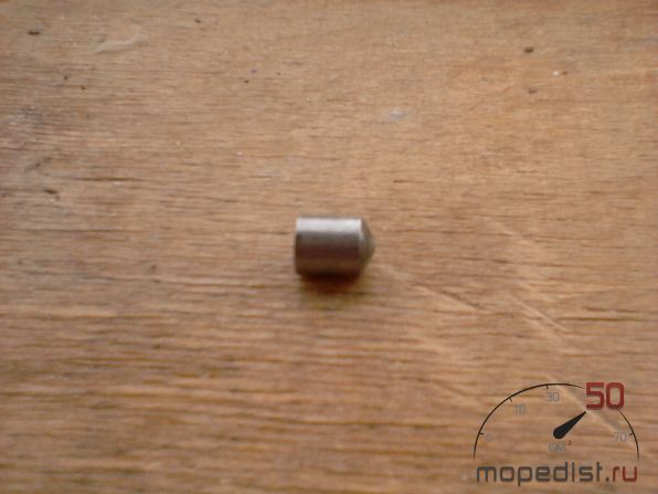

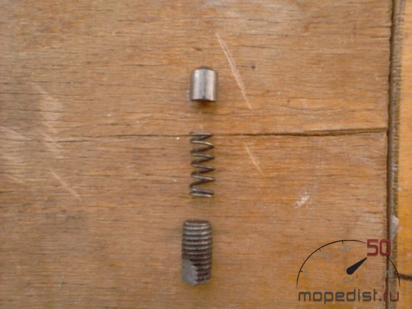

Ну вот такой фиксатор smile а вот на счёт болта не удивляйтесь, этот хорошо держит smile

вот конус

а вот и та самая выемка в которую нужно попасть? Так я в неё и вставлял но вот заклинивает и обратно переключаться не может, друг тоже сказал что шарик вставить нужно от подшипника, главное подобрать ширину smile
Оффлайн
под словом "выемка" я имею ввиду прорезсь в глубине вала)
прорезь налево - 1ая ск направо 2ая

Ну да, я считал всегда, что в эту выемку и надо попасть. теперь сомневаюсь, не отрицаю. но все таки ты все делаешь правильно. шарик все-таки стоит попробовать поставить, но стоит учесть его величину. чтобы он не пролетал в пружину, иначе просто пружина не будет прижимать. давай дерзай, главное подбери правильную величину

Была попытка сделать самодельный фиксатор, был он сделан из металлического стержня
, довольно рабочая деталь, просто из-за коробки, точнее по причине ее неисправности, невозможно было найти нейтраль, и поэтому был куплен заводской, но ничего не помогло, пришлось вскрывать двигатель, и проделывать операцию, ту которую я описал в теме, "особенности ремонта"

Я как то делал фиксатор сам, и ничего нормально получилось, самое главное это сделать ровный конус, конусы ходят до сих пор, я другу делал, у меня стоит родной, так вот что бы сделать ровный конус у фиксатора нужно три инструмента, тиски, дрель, и болгарка, металический прут не большой длины, где то 5-6см, вставляем в дрель, дрель зажимаем в тески, не очень сильно, а то корпус лопнит, включаем дрель и блокируем кнопку включения, у меня такая кнопка на дрели есть, дрель сама крутит прут, повышаем обороты дрели чуть выше средних, затем берем болгарку с кругом по металлу, ставим где-то на 1000-1500 оборотов, и начинаем точить конус, самое главное что бы обороты дрели были больше оборотов болгарки!

Ну такой способ более эффективен, я просто затачивал на наждаке!
