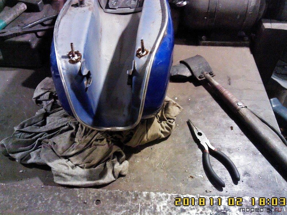

И ещё - настоятельно рекомендую сделать такое дополнение к бензобаку.
Я использовал старые дырявые камеры: из них вытаскивал штуцеры, срезал резину и рассверливал внутри сверлом 4,5 мм. В баке сверлил отверстия Ф5 мм, потом вбивал в них керн Ф8 мм - получалась отвальцовка с достаточной площадью поверхности для пайки. Штуцера паял припоем ПОС-40.
Трубочки соединил силиконовым шлангом на проволочных пружинных хомутах, чтобы бензин переливался из правой половины в левую и не приходилось на ходу останавливаться, чтобы положить мопедку на левый бок, когда бензина остается мало и он до краника не доходит.

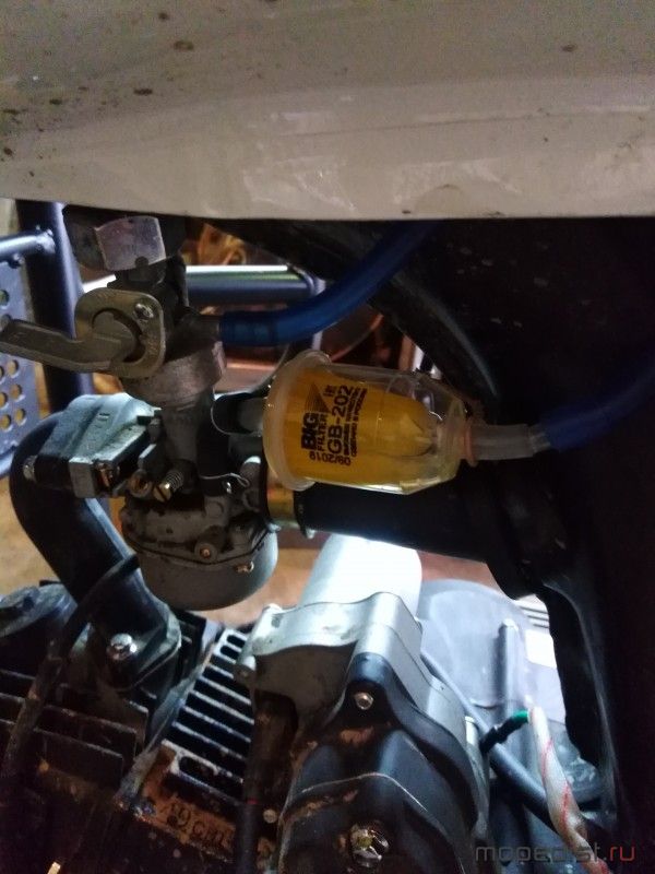

Отрегулировал трос газа сейчас, вроде лучше стало...Добавлено спустя 3 минутыПоставил фильтр тонкой очистки топлива сегодня

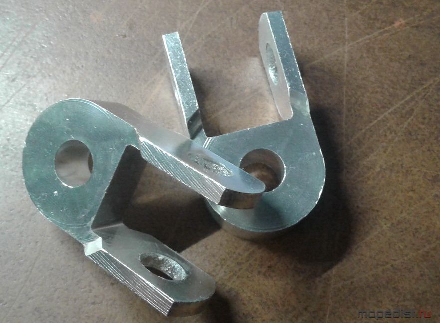

Как вам такой вариант проставки на задний амортизатор?
Мне кажется будет разбивать болт крепления амортизатора в том месте где её прикрутишь, сайлентблока же нет?

МАКС114:
Если уж делать такую проставку, то надо крепить её не на подседельныую шпильку, а к маятнику и жестко, без возможности поворота на болте. Развязка будет через сайлент-блок амортизатора. Такие продаются готовые, для нижнего крепления.
готовые видел только в интернете
Попробую по вашей схеме сделать
