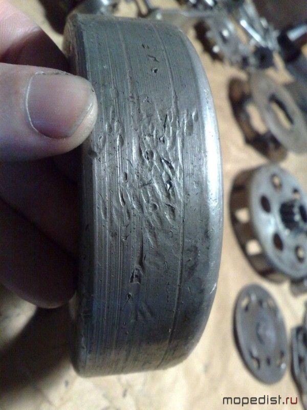

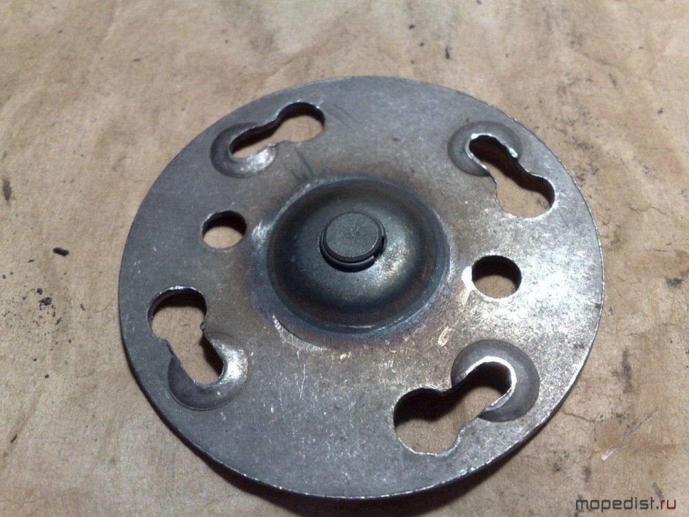

2 ящика Ш образных и ящик Д после такого пиёнэрства валяется. Вчера выгрузил в металлолом 6 трупов картеров ( знакомый литейщик отошел от дел, больше ляминь сплавлять некому ). 5 лет назад отдал неподъемную коробку запов Ш и Д не убитого, восстановимого. Сколько это в штуках сказать не смогу.
За 10 лет один!!! ( это я считаю только новоприобретенные) мотор в полуживом состоянии. Остальное убито на не больших пробегах.
Это при том что нормально собранные Ш и Д ходят до капиталки 4-6т.
Лазить просто нужно зная зачем и правильно разбирать-собирать. Половина моторов погибает еще при разборке, оставшиеся не переживают сборку.
Вот последний случай, Ш-51, прямо сейчас ковыряю. Стал плохо заводится, почти не едет. Хозяин решил что если расколет то точно найдет причину. Типа собрал. КВ грит чет туго стал, наверно прокладку надо толще и герметика побольше, зажимает.
А вот причина

9 часов назад
Ничего себе не много!!!! Почти 2мм. Это рихтовать целый день, если получится. Иначе в переборку.
КВ заменил этот пока в сторонке полежит, зимой займусь.
Ход мысли прежнего хозяина примерно понятен. Не едет, в камере сплошное масло, значит пробило прокладку между КШК и КПП. А ответ то в другом месте был, жуткое переобогащение. В результате разборки убито все что можно, КВ ( выбивали кувалдой, не иначе), посадки подшипников, раскололи шестерню корзины при попытке подрасклепать ( даже не заметили так и собрали). Сцепление сгорело просто от не верной настройки. Отпионерили по полной, с зажиганием тоже потрахаться придется возвращая родную встроенную бобину.
Кстати сальники стоят новые, но на резиновом клее )))) Сперва думал герметик, но потом разобрался ))))
Ну, у мотора будет теперь другой хозяин, думаю больше повезет.
Редактировалось: 1 раз (Последний: 3 августа 2019 в 14:15, krotik: причина не указана)
