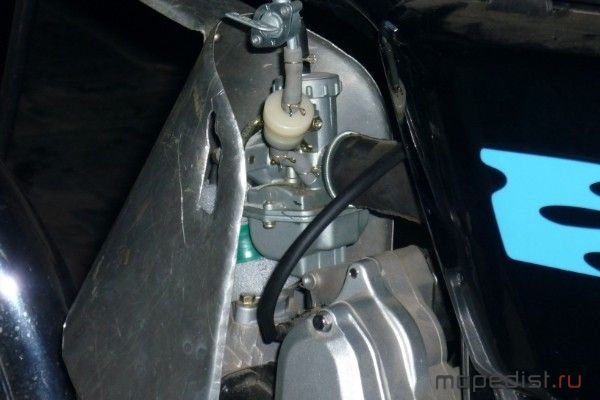

Наилучшая защита от мороза, на мой взгляд, такая:
На патрубок примотан кусок пенки. Синей изоленты не было - поэтому зелёная. Улучшает прогрев карбюратора зимой. Щиток заслоняет карбюратор от ветра. Провалов нет. Карбюратор не мёрзнет.
Можно прямо на карбюратор надеть фильтр. Места хватит.
Поролоновый должен стоять так. Можно бумажный, но в кожухе.
Мощность - 10сил. Потерь нет.
