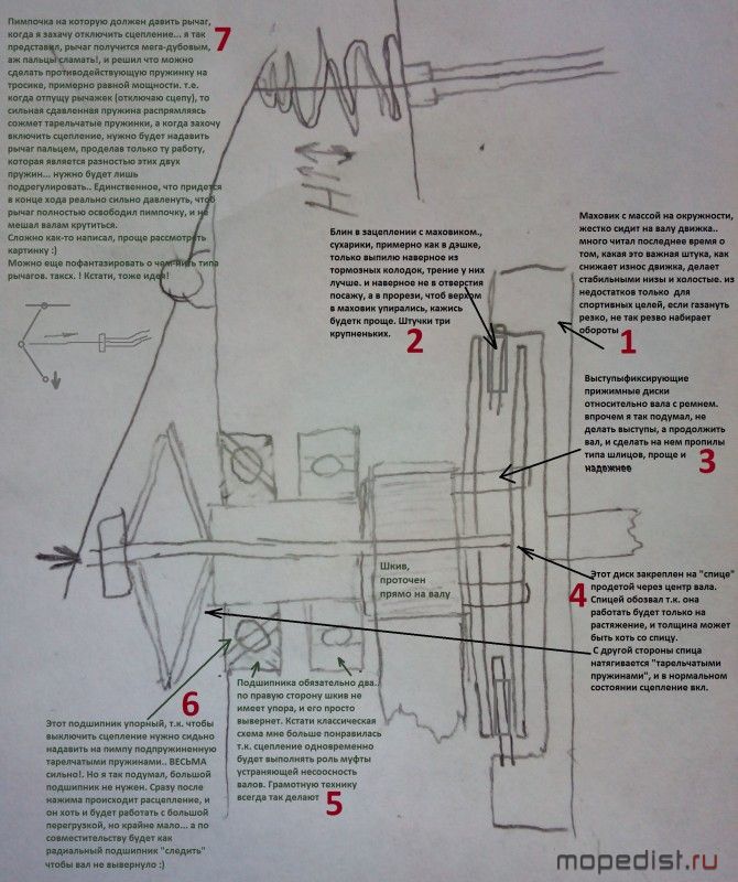

Сцепление вместо центробежного, у кого какие идеи появлялись?
Почти все, хотя-б немножко жалуются на недостатки центробежки, многие поговаривают о его замене.. вот и я размышляю. Хотелось-бы узнать у кого какие версии осуществления были, предвидимые сложности и недостатки этих вариантов..
Очень было-б класна набросочки с пояснениями поглядеть(а уж тем более фотки готового и отзывы)... Конкретно я, считаю себя вежливым юзером, и выедть мозг критикой не стану smile и был-бы рад если-б троли сюда не слетелись как мухи на "фкусняшку".
...в самом деле, так много упоминаний о недостатках центробежки, что я еще не сделав мотор на вел., а уже рассматриваю отказ от ее как необходимость!

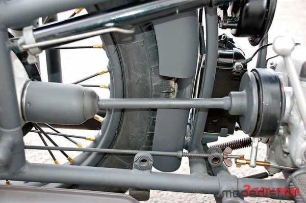

вот оно, зерно. Я тоже думаю... сделать муфту как в кардане моцика Урал резиновую и в пути если на крайняк не смогу вернуть к жизни колодки то просто на болты колодок накидывать ту муфту и в колоколе ответные (съёмные) упоры. В этом случае висящий на раме без дела натяжной ролик ремня можно включить в работу. ОДНАКО... можно и без сцепы ехать в этом случае. Я прошлом сезоне ехал 370 км без сцепы, заклинив колодки в колоколе. Т.к. на Furore ТРИ обгонки то ехать подкидывая и сбрасывая газ (как на видео Кротика) можно пока бенз не кончится. Только старт с педалей на первой передаче и потом на ходу пихло заводить (рукоятка под жопой и заводится с четверти пинка. При остановке заранее глушить или сам потухнет при торможении в ноль.

Непоседа пака рисовал картинку, вы написали большую месагу... Так-что я сейчас всеравно вставлю художество, а потом думать буду...
Короче тему я открыл на пике своих рассуждений как-же поступить.. Мы, коммунисты, не ищим легких путей!..
Сегодня утром вроде как все состыковалось, если-б сделать, то может и заработать :).
Читать в порядке нумерации, так понятней будет
А еще, нужно жениться на токаре :(
Х да, еще в плане выбросить родную крыльчатку, накинуть резиночку на маховик, и на пропеллерчик сбоку. внутри пропелерчика поставить движок как для квадракоптеров, чтоб он работал как генератор, и от его заряжать аккумы(в походе электричества всегда не хватает), и сделать собственное зажигание. МК программирую почти виртуозно, мошность движка чтоб он мог дать сколько нужно уже просчитана,.. я эту тему как-то ранее раскурил. Ну и корпус радной напильничком обработать, чтоб воздухом дуло куда нужно. Короче ни то что в поход, в космос лететь можно!, но ниче не поделаеш, "мечта дороже денег".. хочется чтоб было КЛАСНА, а не просто хорошо. Кстати о деньгах, их у меня пака и на еду не всегда хватает, так-что можете считать меня фантазером, сильно не обижусь, ведь правда-же :(.

у меня ишо нехотейка к ручнику в том, что нужно ещё один рычаг на руль вешать, а когда идёшь по тропе с камнепадом и курумником над пропастью глубиной в км то очко и так жим-жим, а тут ещё ручонки надо с тормоза снять....

непоседа:
А можете напросочек нарисовать?..
Кстати о заклинивании... у меня была идея как-то в колоколе сделать выступающие зубцы, и механизм передвигать их по оси, чтообы они могли войти в отверстия напротив в маховике/крыльчатке.. То-есть тронулся на центробежке, затем талкнул рычажек, и колокол зафиксировался относительно маховика.. даже если выступы не попали в отверстия, при первом-же снижении оборотов сцепление ослабится, чуть провернется, и без удара зафиксирует сцепу... а дальше можно забыть о том, расходятся кулачки или нет, пака обратно рычажек не дернеш, сцепление как срослось.

берёшь от Урала такую хрень вырезаешь из толстой резины
и суёшь в колокол (предварительно там поставив упоры) и надеваешь на болтики сцепления (на которых колодки висят)
как то так

у велосипиЗдиста своя свадьба, у меня своя . На моём (см.внимательней фото выше) шкив ведущий 50 мм , ведомый 300мм и ремень клиновой совковый профиль нулевой ... всё как на мотоплуге
на моём натяжки практически ни какой и пробуксовки нет

Вот ежели только... сцепление задействовать на ручку тормоза левую, а тормоз с этой ручки перенести... эээээ scratch
можно конечно на правую сторону внедрить двойной рычаг, но я всегда распределяю нагрузку на задний и передний по разному т.к. на спуске с перевала колодки сильно перегреваются и обода так что покрыхи прикипают. Вот ежели как нить на ножной тормоз ? scratch Добавлено спустя 2 минутыну или сцепу на ножное управление.....

непоседа:
а вот такая мысль... если при нажатии на рычаг на руле отжимаем пружину сцепления и тем самым выключаем (останавливаемся), а с другой стороны присоединённый тросик газа и ... он при таком движении сбрасывает газ. При отпускании рукоятки... включается сцепление (едем) а газ увеличивается.... то есть одной рукояткой управляем и сцепой и газом типа реверса
вот тут тогда только нужно переучиваться управлять мопедом т.к. в этом случае при отпускании ручки газ добавляется, а мы ж привыкли добавлять газ нажимая на ручку...
