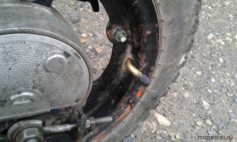

Небольшая проблема. диск 16, есть две покрышки китай и ссср, но и та и другая нормально не садяться на диск, при накачке получаеться восьмерка и элипс по резине((( Сам диск в норме, пробовал и мыло и литол, ничего не помагает
Latgalec
Даугавпилс
5 часов назад
smoke Иногда проблема возникает из-за очень широкого резинового кольца, поверх головок спиц!
Резинка попадает между покрышкой и ободом, вот вам и смещение!
Кроме этого, рекомендую осмотреть место сварки обода, иногда слесаря даже и не пытались это место привести в надлежащий порядок!
Ну и в завершение, рекомендую осмотреть посадочные поверхности покрышки.... Очень часто там встречается литейный брак - уплотнения и всякие горбатости.... Я их обычно бормашинкой с "наждачкой" убираю!Главное - без фанатизма!
Обычно помогает!

Есть одно правило забортовки.
Для того, чтоб покрышка нормально села на обод (включая велосипедную) после забортовки ее немного подкачивают и тюкают об землю, как баскетбольный мяч, пробивая по всей окружности покрышки.
Контролируют полное прилегание борта к ободу.
После - накачивают до рекомендуемого давления.
И само собой предварительный осмотр по рекомендации Latgalec,
И не забывайте обработать камеру и внутренность покрышки тальком (в аптеках идет как "Детская присыпка") stuk
И вопрос на засыпку - камера соответствующего калибра или более тощая???
Такое случается на "тощих" камерах.... smoke

Камера 16 покрышки тоже, сегодня попробовал еще замотать изолентой углубление под спицы, что бы была ровная поверхность без канавки, это улучшило положение, думаю как сделать лучше что бы покрышка села идеальноДобавлено спустя 1 минутуТем более что у меня Карпаты с двигателем фмб139, то 16 колеса самое то

Покрышка что?х16 и камера что?х16????
Оба что?? должны быть равны!!!

А сами покрышки стопроцентно нормальные ? (Как-то тоже был схожий гемор. Покрышки от велика года три валялись в гараже, в груде хлама. И за это время потеряли первоначальную форму. Даже при сильной накачке восьмерили... Выкинул в итоге). Также раз и с магазина принес, а она восьмерит. Обратно в магазин пришлось сдавать ехать.

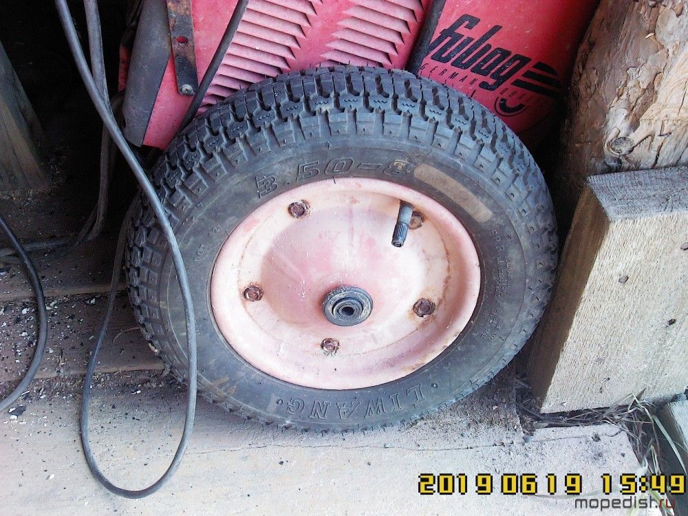

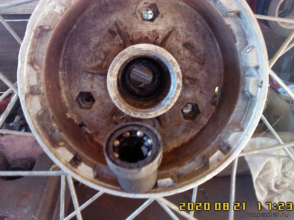

Не с мопедным колесом проблема, от садовой тачки - 8", разборное, с хорошей резиной от скутера.
И все бы хорошо, можно сказать - "вечное" колесо. Если бы не отвратительные китайские подшипники! Всего два летних сезона выдерживают, в режиме легкого использования - жена вывозит траву-сорняки с участка.
Надоело мне это дело с заменой заведомо плохих подшипников и решил установить в это колесо что-нибудь понадежней, чтобы обоймы и шарики напильник не смог "взять". Стал глазами по сараю шарить и среди старых велосипедных колес, когда-то принесенных с мусорки, нашел одно подходящее: 20", с узкой втулкой и трещёткой. Открутил трещотку - размер втулки в самый раз под диск колеса для тачки! Раскидал на составляющие: обод в одно место - на гвоздик под потолком, спицы в другое - в высокую консервную банку на полке. А втулку порезал болгаркой на 3 части: 2 корпуса подшипников - в дело и соединительная втулка - в отходы металла.
Вот что получилось в итоге.
Краска сильно-широко обгорела потому, что добавочные кольца внутри дисков еле держались на слабой точечной сварке, пришлось их ацетиленовой горелкой обварить - капитально, много-много точек понаставить. А корпуса подшипников впрессовал, с хорошим усилием - приспособой для замены сайлент-блоков скутера. А потом точками приварил электросваркой.
Даже место для трещотки осталось, можно накрутить и сделать цепной привод от электромоторчка. laugh Только сама трещотка убитая - ржавая внутри, не жалко по её зазорам и сваркой "пробежаться".

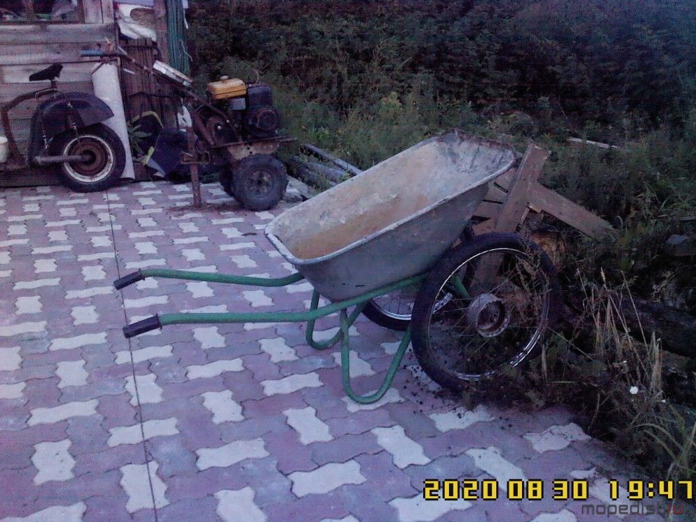

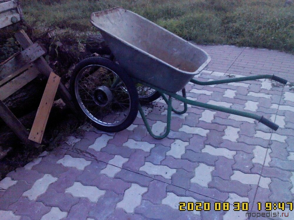

И снова про колеса.
Теперь от легкого мопеда Рига-11.
Захотелось их на садовую тележку приспособить.
Для этого нужны две оси, консольного закрепления - на сварке с одного края.
И два новых подшипника: один с отверстием Ф15 мм, второй с отверстием Ф12 мм.
А наружные обоймы у них одного диаметра - 32 мм.

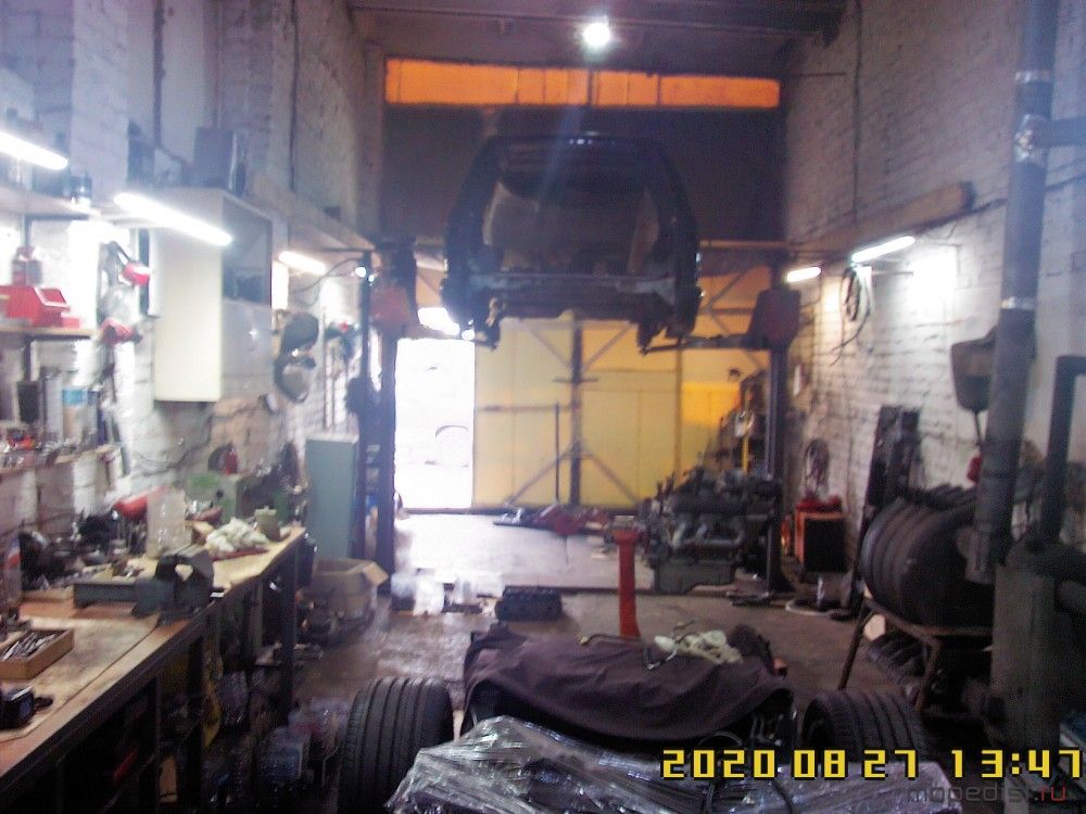

Итак: напросился к детям соседа по даче - они занимаются разборкой американских джипов на запчасти и отправкой их в регионы.
И для себя - восстановлением того, что еще можно восстановить.

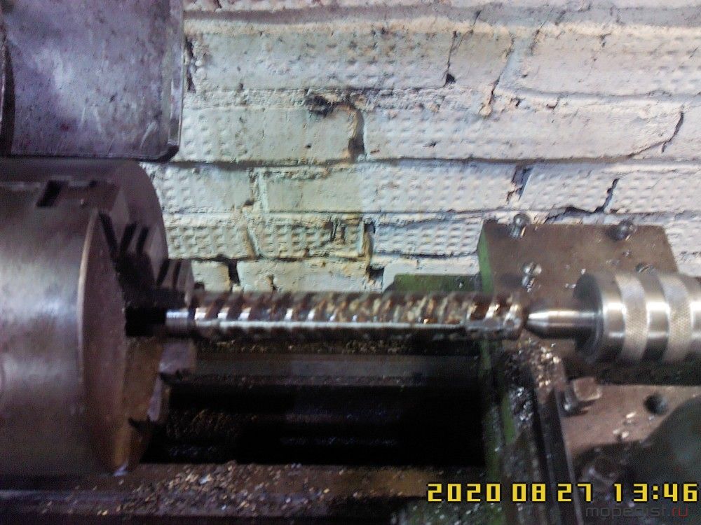

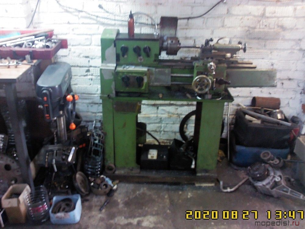

Маленький токарный станочек у них стоит, школьный. На нем и работал сегодня.
Начало было таким...
А окончилась работа готовыми двумя осями.
Ох и крепка же была эта арматурина! Где особенно сильно была нагартована поверхность, там резец пищал и скрипел - просто немилосердно! Никакое присадочное автомобильное масло не помогало, а простой олеиновой кислоты у них не было.
Оси с арматуры? Не чего покрепче не было?
10 часов назад
Не-а, под руками были только эти два куска арматуры. Она дюже крепкая, замучился обдирать на станке, пока добрался до более мягкой середины. Резцы не какие-то там древние, из совковых времен, а накладные на резцодержатель желтые пластинки, винтами со шлицом-звездочкой крепятся в углубление. К ним в комплекте еще и ключики даются под эти винты. Никогда таких раньше не видел. Надо было сфоткать, да я что-то не подумал насчет этого.
Стойкость у них - обалденная! Если бы драл привычными резцами с напайками из Т5К10 или ВК8, то уже давно бы "посадил" рабочую кромку и пришлось бы перетачивать. А этим всё нипочем - посвистели на твердом нагартованном внешнем слое и дальше без звука чистая витая стружка пошла.
Просто песня, а не работа!
Правда, максимально снимал за одни проход слой по 0,25 мм на сторону и получилось довольно долго - без чего-то в 11 утра начал и только в 15:30 закончил, без перерыва на обед.

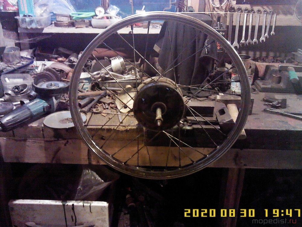

Тут еще сосед-полковник попросил "что-нибудь сделать, если возможно" с передним колесом на его "Риге-13". Страшно было на таком ездить: там не яйцо с восьмеркой было, а "все 24" - оно мне даже напомнило стилизованное изображением атома.
Это он купил раму на колесах, для установки на неё мотора Д8. Прежний владелец признался, что проехал на спущенном заднем колесе пару километров по плохой дороге, а потом поменял переднее колесо с задним.
В общем, выправить этот обод без прокаточного станка уже вряд ли получилось бы. Поэтому я принял такое решение: резать, не дожидаясь перитонита заменить обод на другой - примерно такой же старый, но не так сильно гнутый.
Когда-то Кроха мне его отдал, за ненужностью, и он у меня висел на гвозде больше года. А тут вот - пригодился, наконец-то.
Правда, когда спицы раскручивал, то одна лопнула - придется делать новую самому из пружинной проволоки, как уже делал год тому назад две штуки для колеса ЗиФ-а. И ниппелёк искать придется новый - из старого не получилось обломок высверлить, убежало сверло в сторону.
А так-то - вполне рабочее колесо получилось, хоть этот обод и был "далеко не первой свежести". Примерно в 0,5 мм уложился по радиальному биению и в 1 мм по осевому.

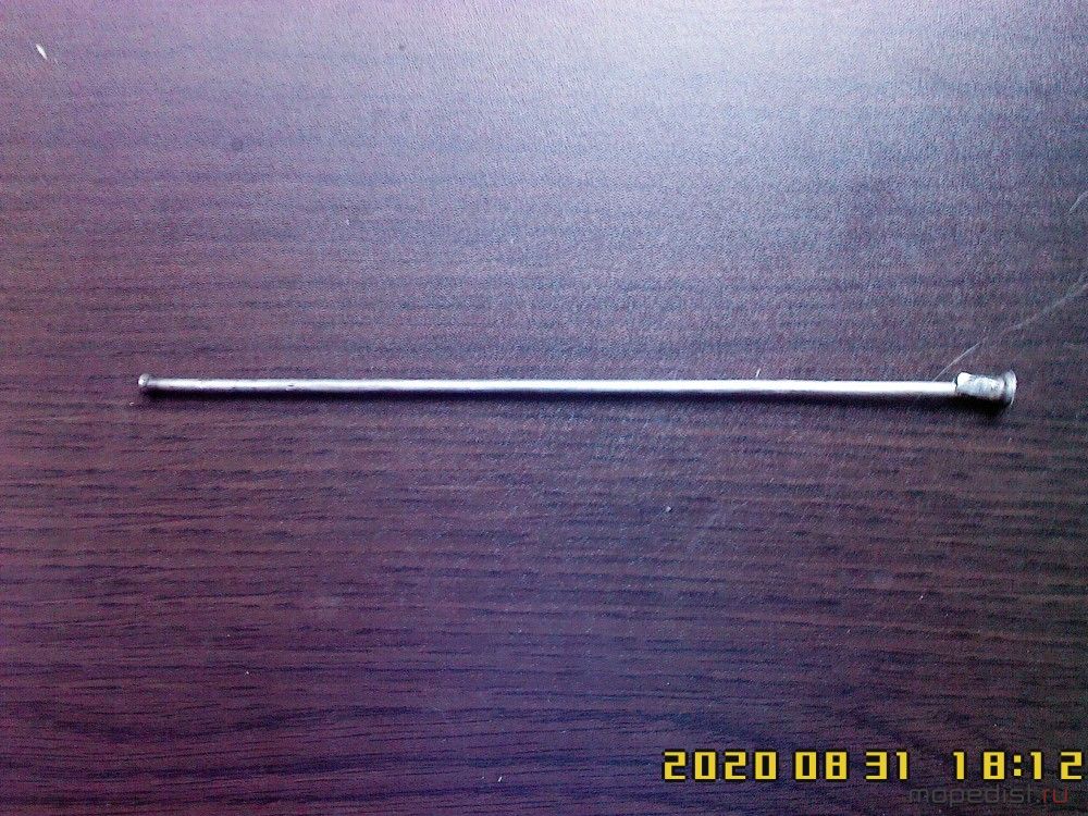

Я сделал спицу из сварочного электрода Ф3мм - сформовал "нагорячую" в оправке головку с двумя "зубами" от прокручивания в ступице и нарезал плашкой резьбу. Ниппель использовал тот, в котором сверло в сторону увело - нарезал в нем новую резьбу М3.
Попробовал эту спицу натянуть, а резьба сразу же на ней сорвалась... zst
В близлежащих магазинах нет вообще никаких спиц толщиной 3 мм и длиной 20 см: ни ровных, ни с отогнутым концом. sad Даже отдельно ниппелей нет с резьбой М3. look

Интересно, а как резьбу на мопедных спицах накатывают? А то у меня остались два обломка спиц от колеса ЗиФ-а, они длинней с хорошим запасом.

Здравствуйте, подскажите какую камеру выбрать на Ригу стелла. Покрышка стоит 3.0 на 10. Не хочется чтобы в магазине надарили, говорят от скутеров подходит. Какая абревиатура должна стоять на камере под указанный профиль?Добавлено спустя 4 минутыИ ещё такой вопрос, можно ли камеру и покрышку изнутри при монтаже сбрызнуть силиконом для большей эластичности?
Pedro de Pakas
6 часов назад
Камера 3.0*10, стандартная. Если силиконка лишняя, то можно и обрызгать, хуже не будет, но не обязательно. Следить чтобы между ободом и покрышкой не попало, а то новая камера тут превратится в камеру с оторванным соском. Особенно если покрышки родные деревянные.
Ден
Пенза
1405 дней назад
А как добиться, чтобы камеру между дисками не попала, там ведь резинку на обод не поставить. Может лучше подкачать её при монтаже обода, чтобы она зашла в покрышку лучше?
Pedro de Pakas
6 часов назад
Камера всегда ставится слегка подкачанной именно по этой причине.

Дело в том, что при разборке колёса увидел, что камера частично была зажата двумя частями диска. Скажите, для того, чтобы внутрь покрышки не попадала вода (т.к. диск сборный) может проложить между ними какой нибудь материал типа подложки. При стягивании дисков он сожмется и предотвратит пропуск влаги внутрь колёса. Буду признателен всём за их мнение.
Latgalec
Даугавпилс
5 часов назад
Ден, Бесполезная это затея.... Чтобы всё было хорошо, надо чтобы стыковочные плоскости были ровными! Обычно там жуткие щели!
Камеры нынче редко попадаются с прямым соском.... Загнутый тоже нормально себя ведет, главное его на правильную сторону направить!
