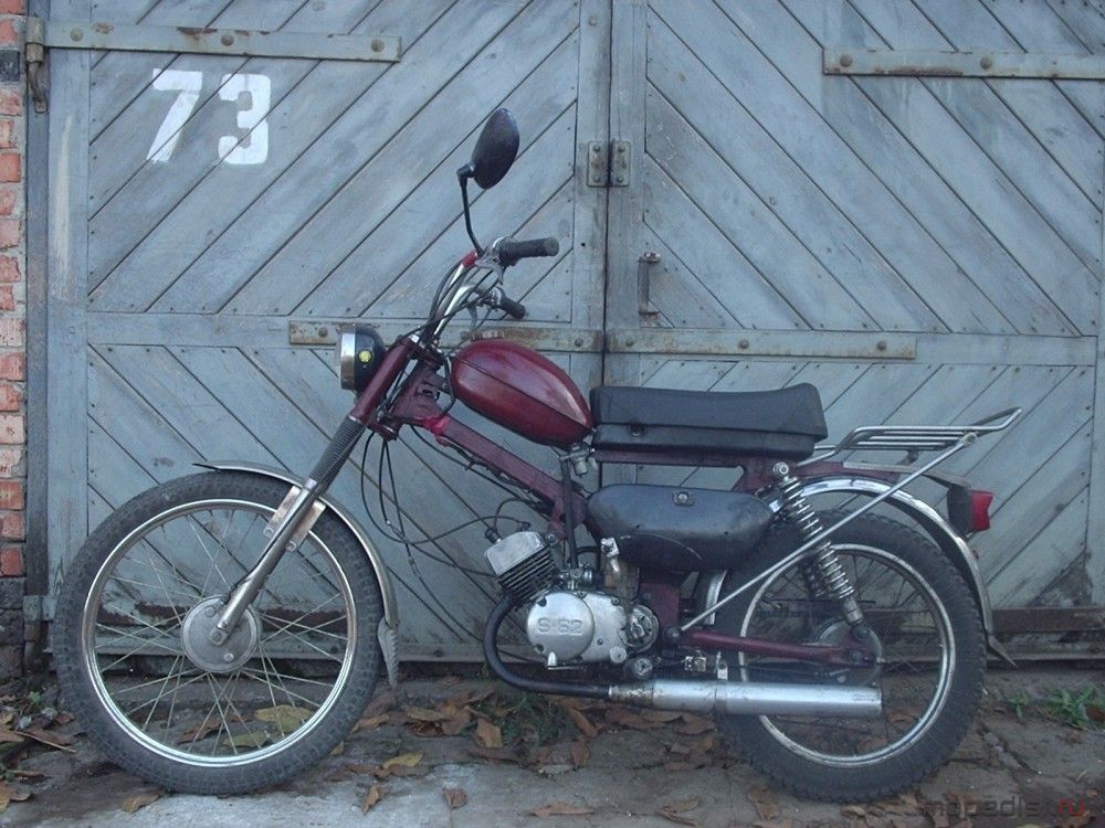

Не верьте глазам своим , но это в-50 замаскированный под ш-62
