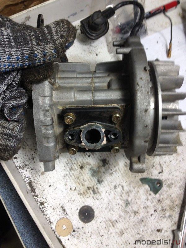

Есть мотор некомплектный
Карбюратор без иглы и с дохлым краником
необходимо найти карбюратор ,центробежное сцепление,редуктор, цепь и ведомую звезду.

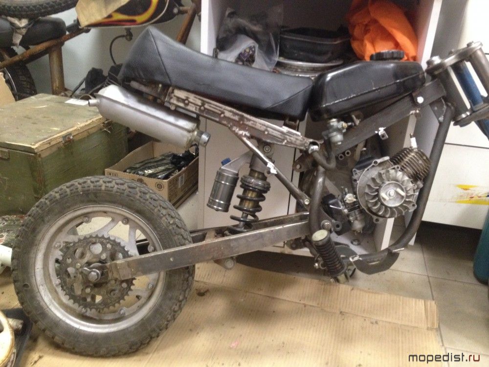

И когда все это найдется будем вживлять
вот в это
Поедет или нет вопрос )))

Движок на базе 1E36F, увеличена кубатура только, от него и ищите. Правда оригинал чаще в триммерном исполнении. Сцепление с колодками стандартное 76мм для установки НЕ со стороны генератора. Редуктор от 1E40F. Вот такой вот гибриддддд smile
Карбюратор может быть безболезненно заменён на H119 c диффузором 16мм. Нужно только подвести пульсацию из подпоршневого к бензонасосу карба и переделать переходник.
В общем варианты есть.
Забавно, у самого такой карб валяется без заслонки и иглы.

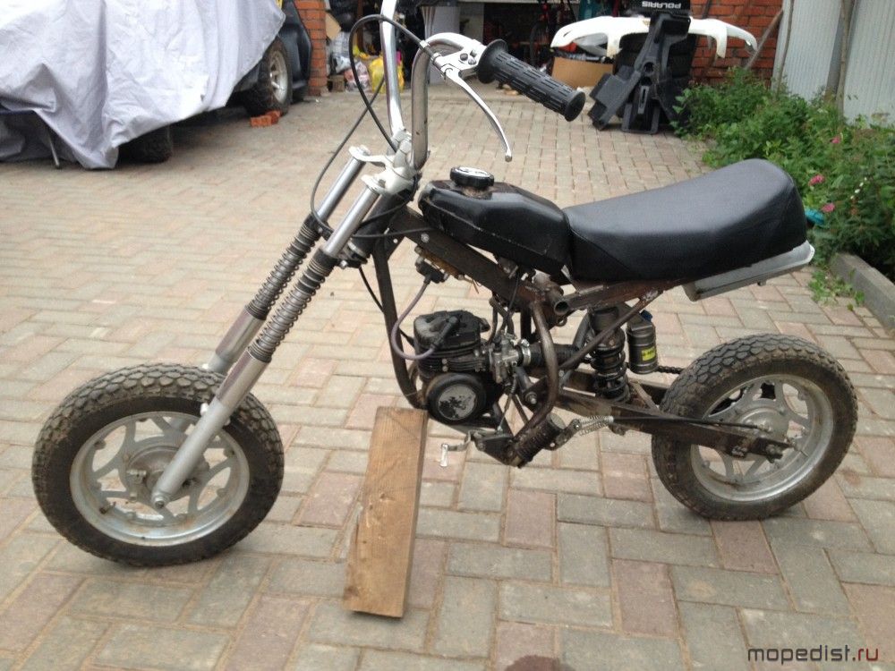

На медне примерялся
Как то не очень нравится ...
да и бюджет преведения в порядок моторчика не радует
Центробежное сцепление 1300
редуктор 1600
цепь 500
ведомая звезда 500
карбюратор 1300
цены продавцов в России
Может есть у кого в закромах что из списка да подешевле ?
Или моторчик у кого нить завалялся подобный
все равно раму резать ...
