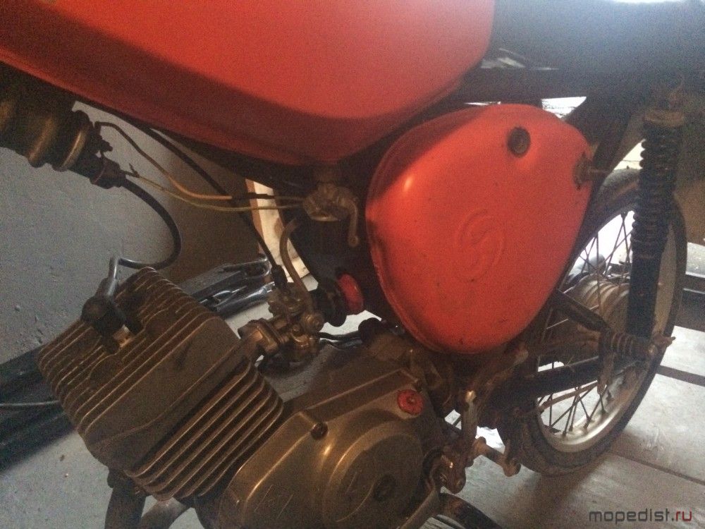

Нужна фотка бензокрана фильтра , открыть обе боковые крышки, сфоткать что внутри. Левая крышка на замок закрывается или на саморез? Замок зажигания есть? На фото торчит что то)

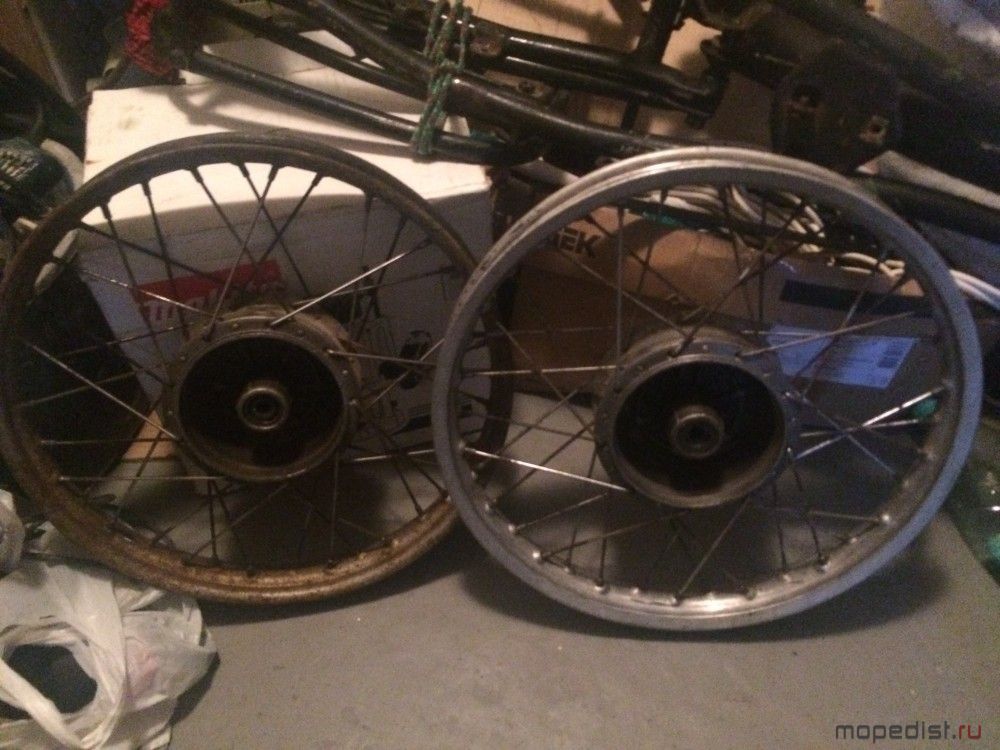

Спицы под замену, обода смотреть, если битые и кривые тоже под замену. Колеса должны быть ровные, резина новая, тормоза должны тормозить, не экономить на этом.
Резиновый патрубок между карбом и корпусом фильтра , на фото он рваный на стяжке. Провода зажигания выходят из картера, должна быть резинка, ее нет. Убрать гофру приколженную на передних аммортизаторах. Она не там должна стоять. Купить новую. Если покупать ремкомплект перьев, то там будет гофра. Снять седенье, глянуть состояние. Я бы заменил чехол и паролон. Основную можно восстановить. На руле вижу пульты, фоткай их поближе. Нет подножек пассажира.Добавлено спустя 6 минутВижу отстутствует насадка на тросике сцепления у привода сцепления, стоит 1 евро. Тросики лучше купить все новые, тк для карбюратора надо 2 тросике, газ и обогатителя, тросик спидометра. Все равно так сказать покупать, если брать все тросики то дешевле будет. Резину можно и у нас купить, на колеса даром есть и 2,75 на 2,75 классика, и 80 на 90 современная. Но можно купить у немцев хайденау у меня. Барабаны нужно будет отполировать.

провода выведены неправильно-через лапку сцепления.

Evgenec13, в чём же это не правильно? Первый раз такое слышу.Добавлено спустя 21 минутуNik1977aaa, зовут Николай? В названии темы ошибка)Добавлено спустя 28 минутКто подскажет что за фара стоит на данном мопеде? И крыло переднее от s-50? 87год, разве были такие комплектации?

Какой нормальный человек положит провода через двигающуюся механику?у меня провод уложен под правой крышкой минуя звезду.и нигде кроме этого мопеда не видел такой укладки.Добавлено спустя 3 минутыПосмотрите видео сборки немцами двигателя.там тоже нет такого..

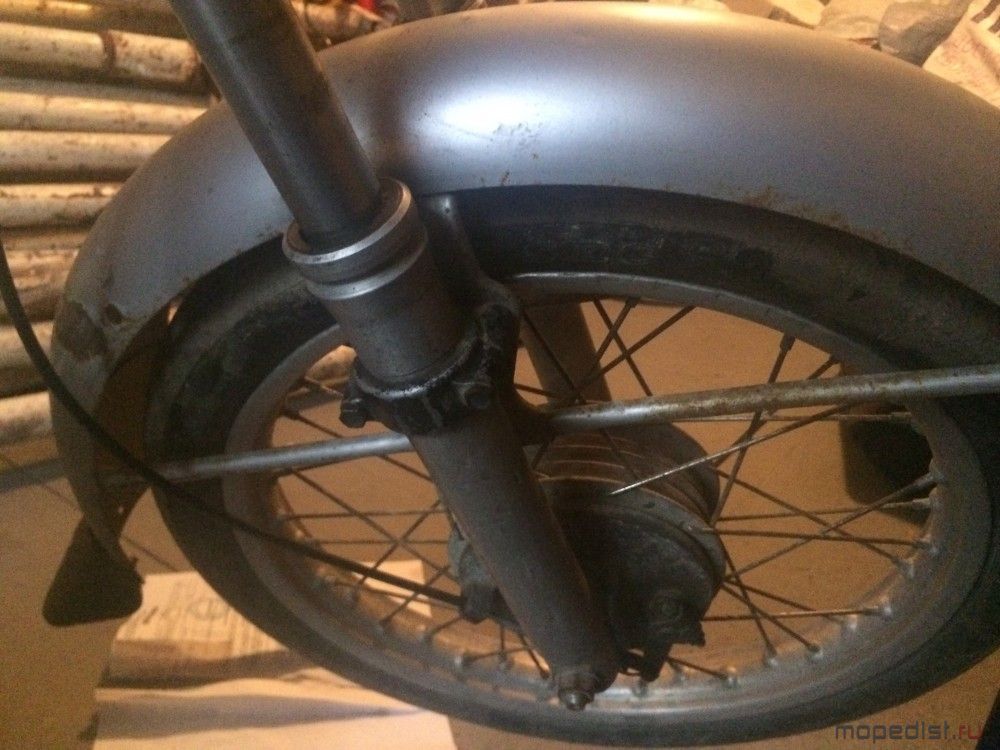

Переднее крыло от 50-го, я так понимаю его собрали из нескольких мопедов.

На фото второго комплекта колёс вторая рама? Нормально!

Да, вторая рама от 50-го, провода на поворотники идут (заизолированы и спрятаны), но реле нет и поворотников самих нет. Зажигание и коммутатор рабочие (коммутатор и два генератора в запасе, правда с не знаю с 50-го или 51-го), он заводится, но лапка кикстартера проскальзывает((((

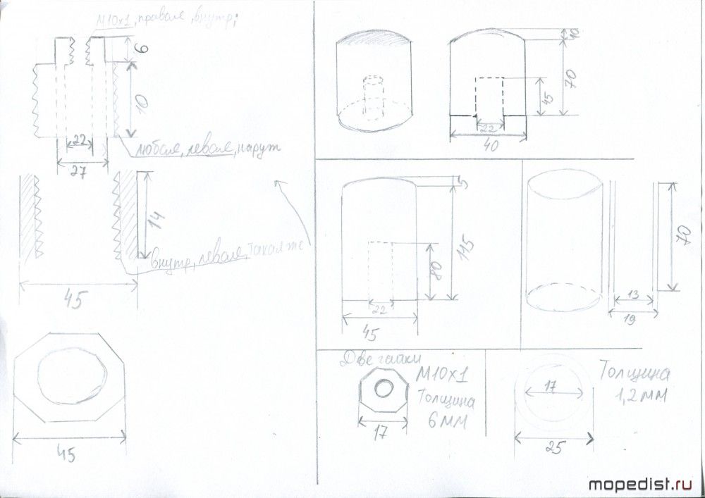

Для разборки двигателя понадобятся съёмники и фиксатор шестерни.
съёмник , можно найти чертёж, можно сделать по картерУ, главное чтобы всё было ровно.
фиксатор (делал на глаз)
Как из называют оправки, для вбивания, выбивания подшипников, сальников
приспособления для вытягивания КВ со стороны первичной шестерни сцепления.
Приспособы для вытягивания можно сделать проще чем на чертеже, Купить болт и гайку и шайбу от М14, в болте сделать резьбу м10х1правую , чтоб накрутить его на КВ, и отрезать или выточить гильзу, которая упрётся в картер, но не в сальник, наручиваем болт на КВ, держим его ключом и аккуратно тянем гайку, КВ на пару мм сядет на подшипник.
Съёмник ротора генератора внешняя резьба M27x1,25 внутренняя любая (хоть м10 хоть м12) (гляну какая внешняя правая или левая)
Фиксатор ротора (видел такие в автомагазинах) , у меня из какой то хрромированной карги и советского армейского ремня)
ТОкарь должен всё сделать)
Всякие шайбы, лучше купить у немцев.Добавлено спустя 2 минутыВозможно, не понятно, про что я написал, нужно лишь посмотреть пару раз вот это видео и всё станет понятно.
