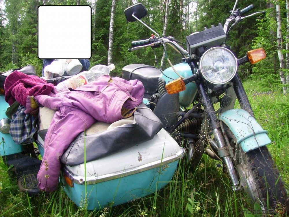

Здраствуйте, товарищи. Расскажу я вам свою историю, связанную с данным мотоциклом. Купили мы его 13 лет назад для поездок по грибы да на рыбалку в деревне в комплекте с коляской и всеми бумагами - состояние было почти отличное, лишь были видны следы долгой эксплуатации. Почти сразу в правом цилидре с поршня вылетело стопорное кольцо и мы поменяли цпг полностью, чтоб уж наверяка. И с тех пор 5 сезонов он отработал без нареканий, носился так что аж шуба заворачивалась, возил нас втроем и еще плюс с вещами на несколько дней, пару раз на скорости вылетал с дороги и прочие прелести мотожизни. Но потом перед отъездом из деревни что то с ним случилось и перестал нормально работать. На несколько лет про него забыли,пока я наконец таки не перевез его в Питер с целью вернуть к жизни, все таки нехорошо такой технике прозябать и ждать пока кто нибудь не сдаст в чермет за ненадобностью. И вот теперь он лежит тут у меня в сарае и просит новых подшипников, смены гнутого шатуна и общей настройки. Делать буду медленно, так как от дома до него 60 км и нету гаража, где бы можно было им нормально заняться. В ветке буду советоваться с вами по насущным вопросам.
Добавлено спустя 59 минутВопроспросьба номер один: кто нибудь из спб сможет помочь с коленвалами? Один надо спрессовать с новым шатуном и на оба сделать центровку. Хочу оставить старые, они еще советские
