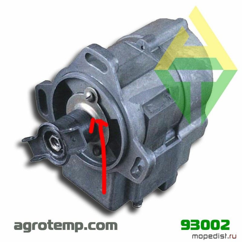

Кто знает какой там подшипник в магнето и можно его щас отдельно купить? У меня якорь люфтит, и чтоб добраться до подшипника похоже надо все магнето разбирать.

Речь идет о моторе v50. Может конечно я не все понимаю, но мне кажется что магнето и мотор вещи отдельные. Я говорю о подшипнике, который стоит в самом магнето. Конкретно что за магнето я сказать не могу (вроде такие на муравей ставят).Добавлено спустя 20 минутВот для наглядности, якорь если поводить рукой вверх, вниз он люфтит, ну я и подумал что дело в подшипнике, а как добраться до него не знаю

Запросто поможем. Передний 201, задний радиально упорный 6012. Русский 6012, а не буржуйский. Найти не просто. Не перепутайте, а то буржуйский 6012, он же 112 карман оторвет smile

и еще. проблемы с подшипниками там почти не возникают, редко. если болтается спереди, со стороны поводка, то выкиньте. проблема в том что ротор сидит не на оси, а на двух залитых в него полуосях. переднюю быстро раскачивает. лечить бесполезно. да и радиально упорный вам встанет в цену сравнимую с той за которую продадите б/у.

Ну да я поискал подшипник у себя по городу, нигде не могу найти, через интернет заказывать действительно дороже выдет. Наверное самое то, так это на свалку laugh

krotik:
Это объясняет мою неудачу при попытке выпрессовать эту ось...
Инфа проверена? Вменяемого чертежа с разрезом не нагуглилос...

Более чем проверена и не один раз smile
Повезет, так разыщу прошлогодний, менял тут неподалеку на муравье. как раз разболталась полуось в заливке. Тогда вскрою зафоткаю, но это для других, сам я уже это выяснил.

Было бы интереснее увидеть чото типа эскизика.
В общих чертах ситуация понятна, но как тогда ротор-магнит устроен? Просверлить насквозь удастся или нет - чтоб ось пропихнуть? Залитые цапфы - с увеличением диаметра?
Вобщем наверное без болгаринга не обойтись...

так и собираюсь женой болгарина, если разыщу и время до отъезда будет. всеодно ротор хлам. а остальное полежит на случай выхода из строя остального smile

rullON:
Делал такую фигню на поджигалку для спортивного мотика.Про полуоси - не помню.
С большим трудом просверлил ротор насквозь. Сделал обычный конус для посадки на коленвал.По идее сверлится вообще не должен, метал магнита очень жёсткий.
