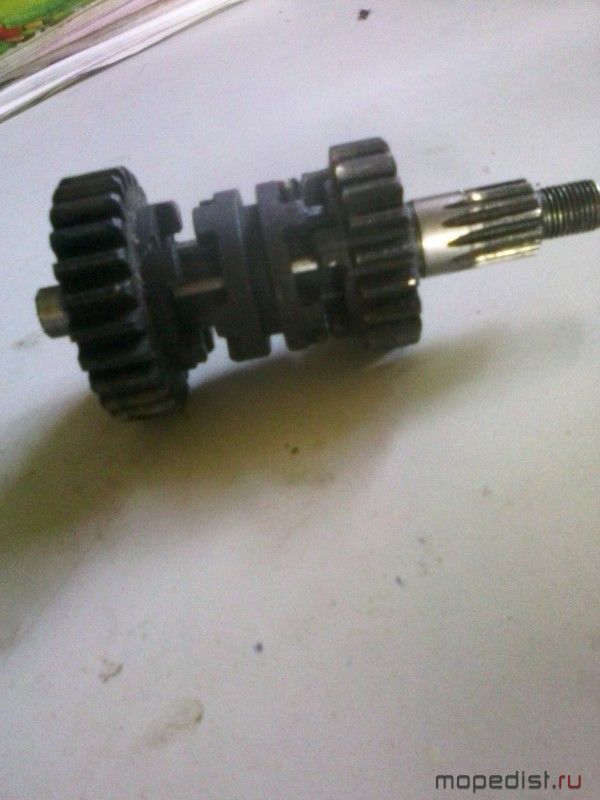

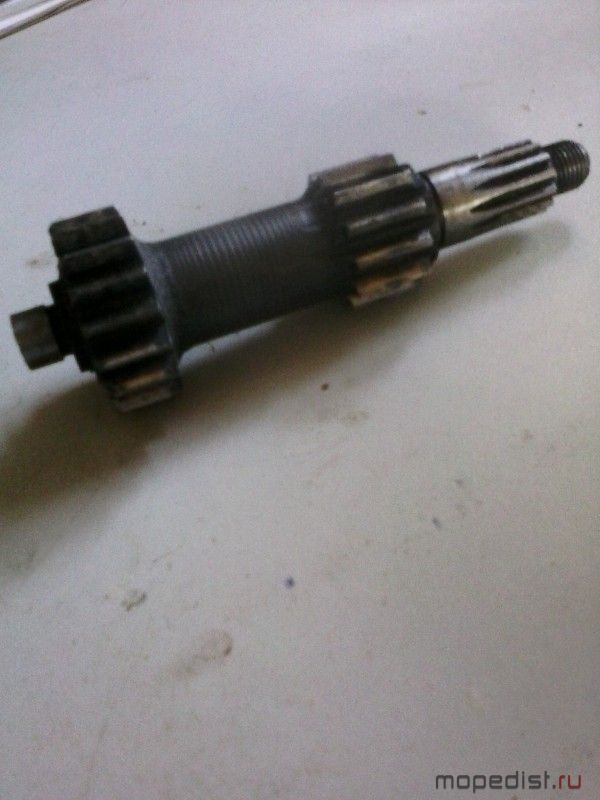

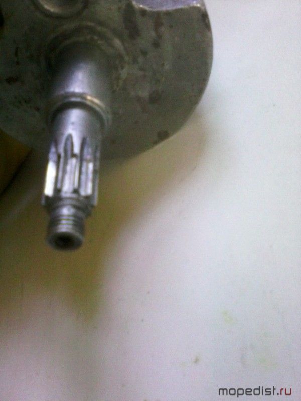

забрал на барахолке двиг за смешную ценуДобавлено спустя 1 минутукак вам шлицы коленвала? не сточены?Добавлено спустя 2 минуты

Добавлено спустя 4 минутыеще там какие то шайбы одеваются я так понял на шестерни. Подскажите что куда

HoBu4ok:
Шлицы полудохлые, в принципе за неимением ещё походят, резьба убитая, её нужно поправить, нужен мечик м10х1
HoBu4ok:
Шайбы при необходимости надеваются на валы, подбором их толщины или колличества устраняются люфтов валов и шестерёнок.
HoBu4ok:
Подскажите что куда
Нужны они или нет - для каждого движка индивидуано по месту, на то они и регулировочные шайбы.

mitroxa:
.... её нужно поправить, нужен мечик м10х1
видимо ошиблись,поправлю.... плашка м10х1
mitroxa
Орел
1208 дней назад
Ну да, имел в виду плашку, опечатался, спасибо за поправку.

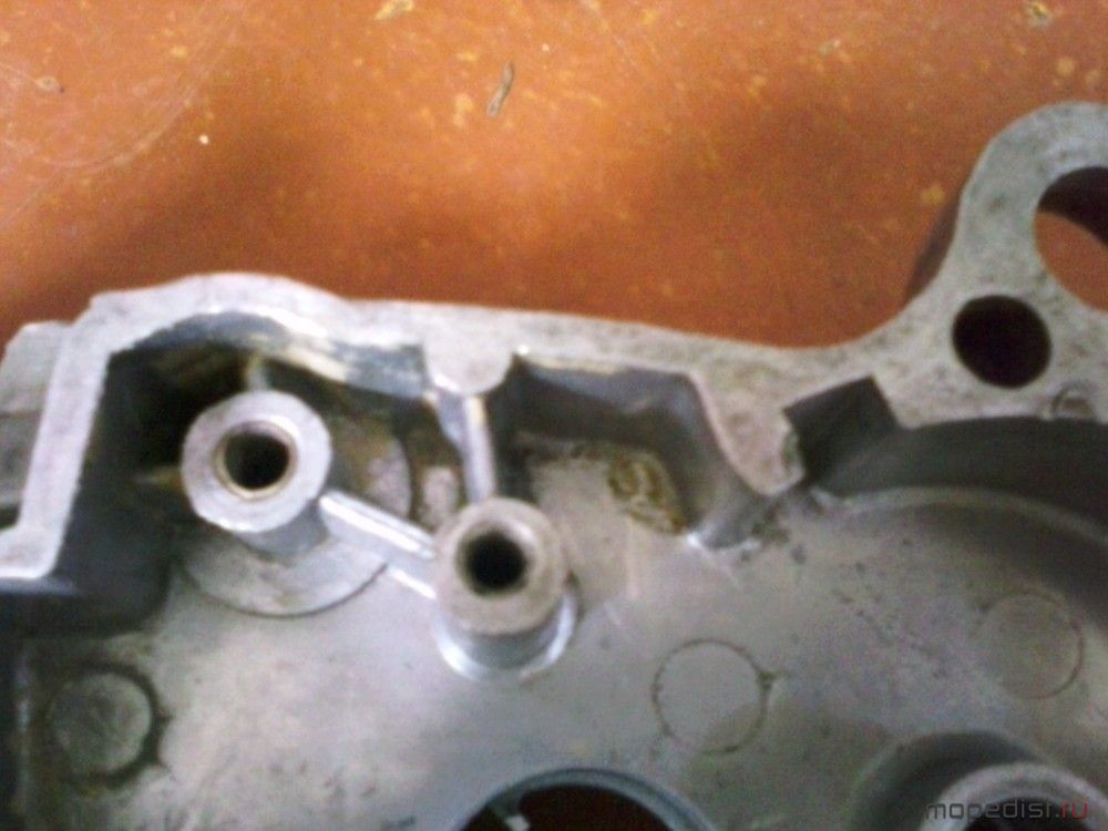

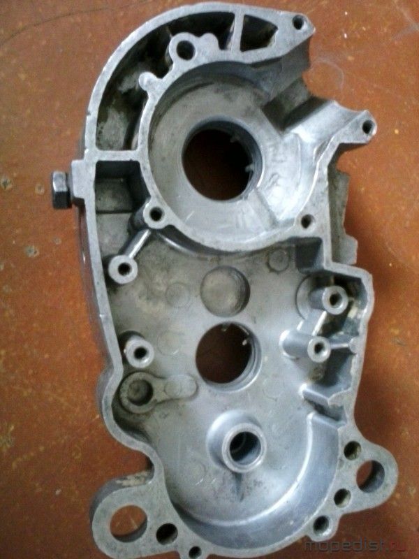

а кто еще знает чем промыть двигатель? ну всмысле половинки коробки? сегодня занялся, а они в грези даже местами в какой то вроде как краске. Пробовал бензином , но в труднодоступные места не могу подлезть, а лить литрами его как то не хочется. может есть какие очистители? кто как моет?

HoBu4ok:
кто как моет?
Перед снятием мотора с рамы снаружи грязь отбить можно кёрхером.
Перед разборкой мотора, после того как слил масло, залить внутрь картера вместо масла грамм 400 бензина, керосина или солярки и провернуть мотор несколько раз кикстартером, затем бензин (или чего там заливал) слить, большая часть грязи выльется.
После разборки внутри детали промыть бензином небольшой малярной кисточкой.
Вобщем почитай:

труднодоступные места тоненькой палочкой сначала вычищаются, а потом уже кисточкой с длинной щетиной и бензин,керосин.

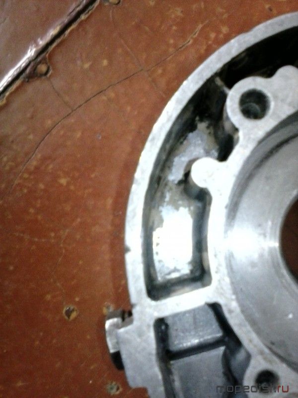

Добавлено спустя 4 минутытут бывший владелец (повидимому очень оригинальный человек) наверное решил покрасить двигатель, да еще с*ка специально в таких труднодоступных местах намазюкал. вобщем отколупал я часть краски. думаю если так оставить ни чо же впринципе не случиться??

HoBu4ok:
Просто раньше времена были трудные, хлеба вдоволь не было, поэтому икру прямо на колбасу намазывали...
И герметиков в продаже тоже не было, поэтому при сборки половинок, прокладки часто на краску сажали, вот и весь секрет.
