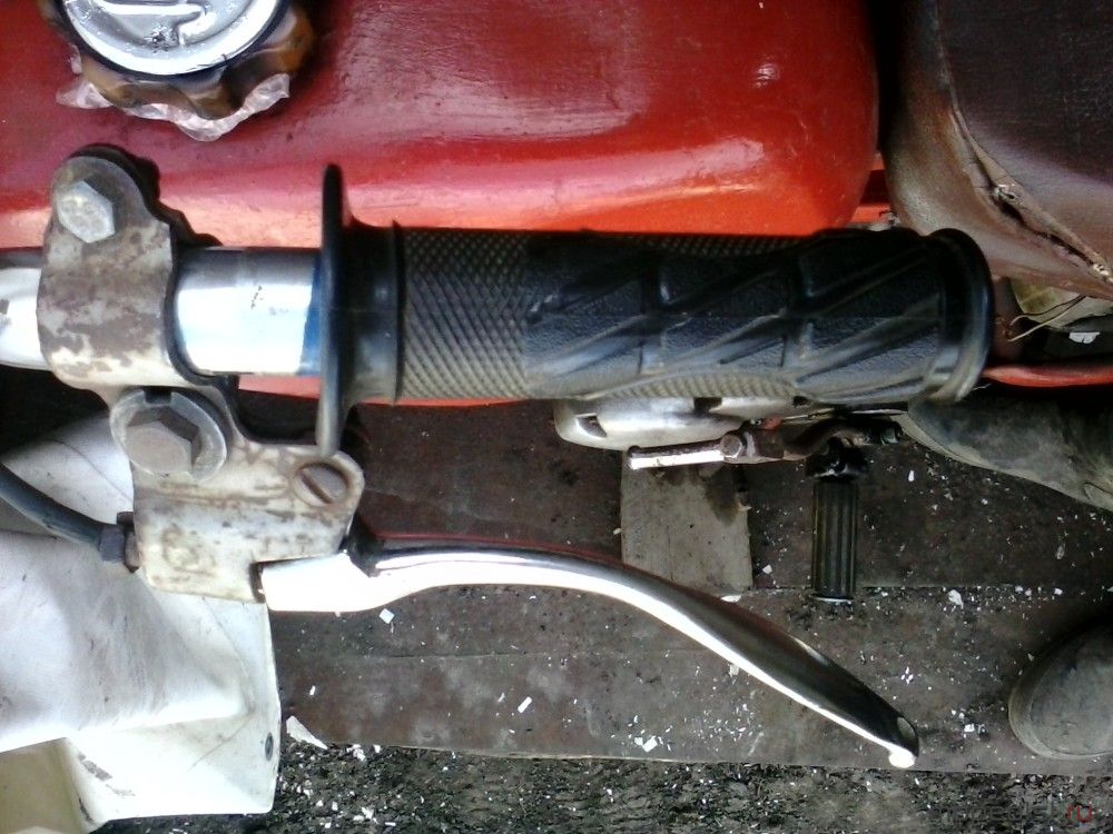

Ребят, бывший владелец мопеда рига, а вместе с ним и движка s62m сделал удивительное переключение скоростей , т.е не как обычно вращать ручку вверх вниз. Первая включается когда выжимаешь на полную ручку скоростей, вторая когда ее отпускаешь, нейтралка соответственно посередине. Так вот скоро я буду первый раз разбирать этот двиг, опыта нет, подскажите как мне потом можно будет сделать такое же переключение, т.к к нему я уже привык

smoke Из вашего рассказа ничего не понятно!
Можно лишь предположить, что тросик переключения вставлен в ручку сцепления, либо установлена переключалка с горника! laugh
Фото в студию! podlec

Сцепление-автомат, по-ходу...

а сцепление чем выжимается?? по ходу вместо сцепления подключили переключение кпп.

Ну да походу, я тоже так подумал, ну ладно начну разбирать, а потом в обратку попробую собрать как было

Максим Мараковец, погоди собирать как было, может там намудрено чет уже

Вот фото ручкиДобавлено спустя 1 минуту

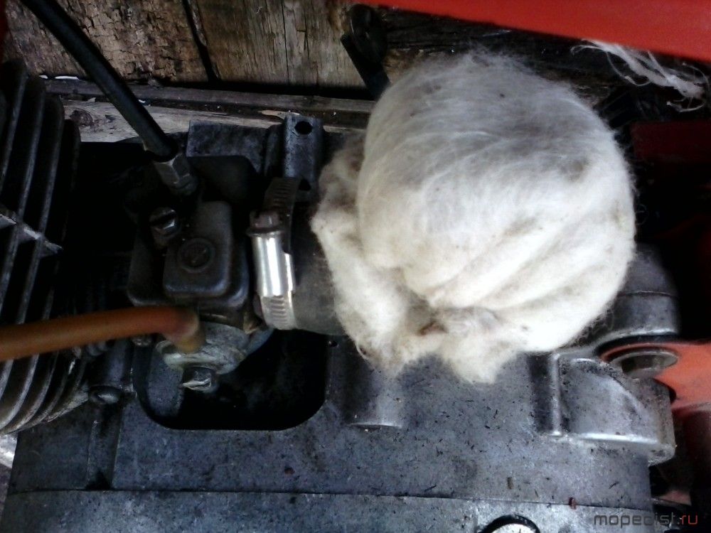

Добавлено спустя 4 минутыИ кстати кто знает из чего воздухан сделан?

Максим Мараковец:
А я то думал, а оно-то оказалось.Ничего удивительного нет, сделано по принципу: я его слепила из того что было, а что было, то на руль и прицепила rofl .Долго с такой переключалкой не поездишь, пальцы устанут.

А чо им уставать? laugh пока на 1-й едешь ручку вниз держишь, на вторую ручку отпускаешь да и едешь себе спокойно

А сцепление где?

Нету походу, я с толкача трогаюсь. Не ну как завел, двумя ногами пару раз оттолкнулся сразу первую и попер. В редчайших случаях толчка не хватает и он глохнет, но эт ерунда всеДобавлено спустя 1 минутуИз этого кстати вытекает что у меня сцепления нет. Такое возможно вобще?

То что сцепления нет. Это не значит что его совсем нет. Оно само по себе есть и его уже наверняка ушатало в хлам. Половину пакета дисков пошинковало, вот и ездится как на автомате crazy

Не исключено что сцепление просто заварено наглушняк. Встречаются иногда такие креативщики.

Эх. Да соблазн заварить это гавно очень, очень велик. Но это гавно все же нужно бывает часто.
Самое гнойное и идиотское по конструкции место в двухскоростном двигателе.

А если заварено то коленвал после разборки движка на помойку? shock

А крышку снять и посмотреть? Или религия не позволяет?
