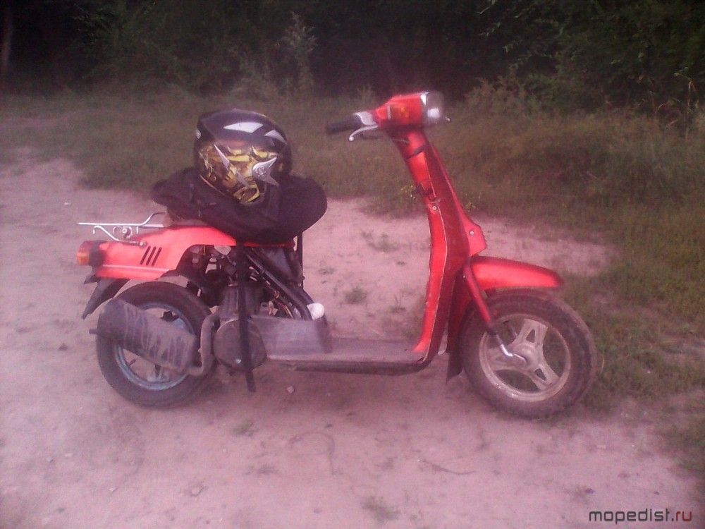

Всем привет меня зовут Никита мне 14 лет.Я давно начал мечтать о мопеде.Все 2 месяца лета 2015 я зарабатывал на мопед,процесс заработка я пожалуй опущу.Так вот накопив некую сумму денег я стал подыскивать себе вариант мопеда.Сначала я метался о выборе между убитым "Миником"и"Карпаты",о нормальном Японце я не мог даже тогда мечтать из-за цен на них.Но утром 4 августа я увидел очень странного и редкого Японца,а именно Suzuki love 1982г.В этот же вечер мы с Отцом поехали его смотреть.Приехав мы сразу же принялись осматривать и заводить мопед,мопед завёлся с 20 раза,ели как ехал,да и ещё потёк карбюратор.Но всё же я решил его взять отдав деньги мы загрузили с Отцом в наш старенький универсал(благо вес у него 43кг).Приехали выгрузили и пошли спать.Утром я его отмыл,посмотрел видео в интернете как разбирается карбюратор я принялся за работу.Сняв карбюратор я его отмыл и посмотрел на поплавок,а в нём была огромная дырень!Я был в шоке от того как это всё завелось.Ну делать нечего я поехал искать на него поплавок,подшипники переднего колеса и колодки(тормозов не было вообще).В магазине даже никогда не видели такой карбюратор и поплавка у них не оказалось.Показал подшипники они сказали,что таких у них тоже нету,благо хоть купил передние колодки.Зашёл я за магазин в мото мастерскую,показал карбюратор и тут они сказали,что у них есть карбюратор но поплавок они отдельно не продадут.Пришлось взять БУшный карбюратор за 800 рублей.Пришёл домой поставил завёл со второго раза.И тут неудача он вообще не едет.Газ в пол,а у него отсечка.Долго я ломал голову,а оказалась обычная свеча.Поменял я её и тут мопед поехал довольно хорошо(+ он цепник).И вот я катаюсь уже целую неделю и радуюсь жизни вместе со 2 колёсным своим другом!Имеется только один вопрос от чего в переднее колесо подойдёт подшипник(10 радиус).Остаётся до полного счастья перетянуть сидушку.

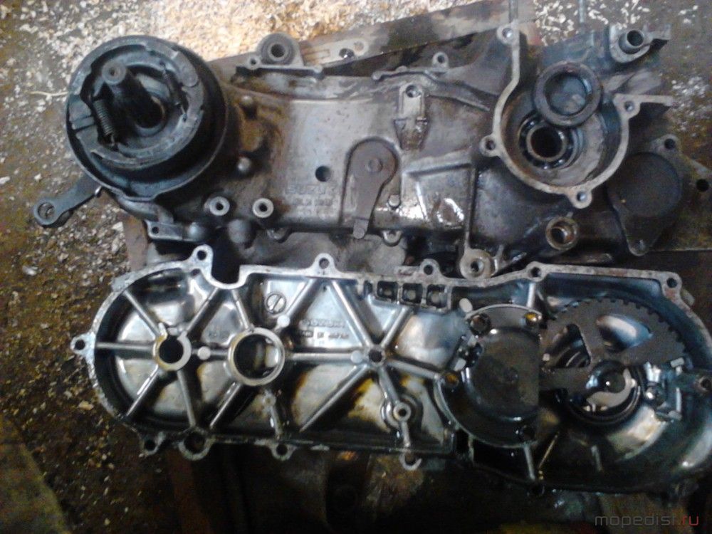

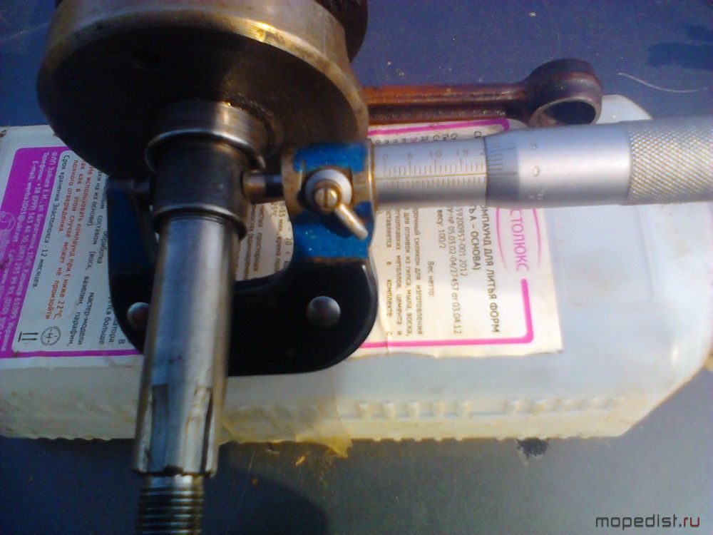

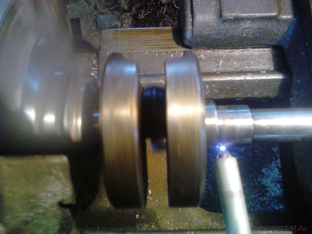

Разобрал свою Suzuki Bara,забился маслопровод и сдохла поршневая.
НГШ коленвала нормально,а левая цапфа уже занижена на полторы сотки,ставвлю на реставрацию эрозией в токарный станок:
несколько проходов и размер нарастился,даже чуть лишку есть,но это нормально:
Заодно на такой моторчик для памяти:
тормозные колодки диаметр 80мм
шатун к/вала межцентровое расстояние 80.5мм(приблизительно)
диаметр щек к/вала 72 мм
винты на картер размеры:
м6х60 1шт
м6х40 3шт (со стороны генератора)
м6х35 4шт
м6х25 5шт
Генератор слабенький на свет,нет ни прерывателя,ни датчика,но искра достаточная и заводится прекрасно.Фильтр я усилил бумажным элементом,т.к.

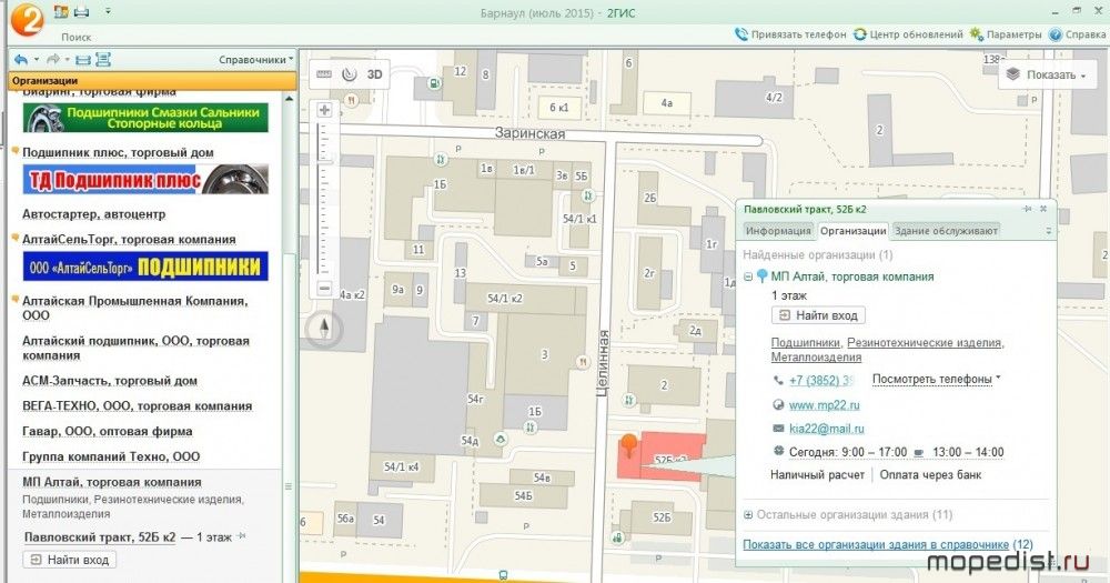

BoLT, Подшипники то так и не нашёл ? Сходи на тёплый рынок (на Павлике) там напротив него есть магазинчик - подшипники и сальники.
Ещё набери в поисковике программы Дубль ГИС слово подшипники... и тебе будет щастье
Только не бери "японские" они китайские только пыльники от японских вставлены, а цена в 3 раза !

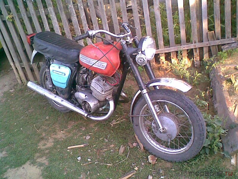

Ну сбылась мечта дурака!Я купил Восход,случайным образом.1 хозяин двигатель не кололся,с документами.Купил за 2к.Работы в нём непочатый край.Сидение задрано настолько высоко,что скатывается.Восход полностью комплект.Пока поставил в баню,пусть греется.
