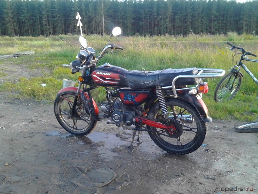

Купили мы сегодня за 4000 руб с рук китайский Орион. 72 куба. С документами. (фото выставлю завтра) Состояние на 3. Проблемы:
Не работает спидометр.
Цепь ослабла. Как её натянуть?
Где находится аккумулятор и как его зарядить? Ибо владелец пепелаца сказал, что, мол, аккум посажен, поэтому с кнопки не заводится. Но когда мы приехали в гараж (наш, а не хозяина) свет по прежнему горел и спереди и сзади, фафакалка работала, но тихо, поворотники еле работали.
Нужно заменить масло. Какое подойдет, где слить старое, как его в принципе менять?
Ножки с багажником ржавенькие, краска потертая сильно, передняя фара треснутая, висят сопли из проводов вдоль стакана вилки... Но заводится с кика и ездиет! Кстати, переключение идет так?: (ибо мы пиёнЭры, первый раз имеем дело с такой техникой в принципе) Первая вперед, остальные назад?
Когда трогаемся, что то стреляет, как из автомата. Грешим на цепь, но возможно сцепление.
Амортизаторы от Ижа - мягонько)
Завтра пришлю фотки, все сами увидите.
