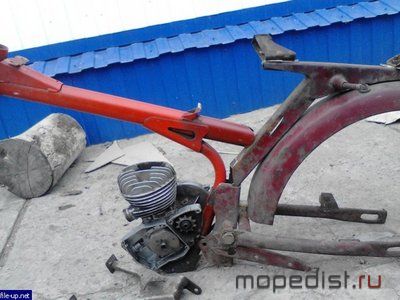

Так выглядел мопед до;
(но сразу оговорюсь что рама была сломана в районе сидушки и в районе каретки и возле колеса.)

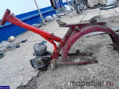

Потом после распила стала такой.
Потом я распилил раму донора и начались примерки.
Потом была подгонка по месту и долгая сварка целых 3 часа.

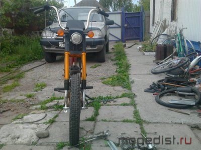

В результате получилось это:
Потом нашел еще детали и мопед стал таким:
Ну а затем таким:
