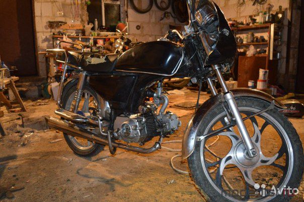

Привет Всем.
Вчера у паренька забрал альфу. Двиг заклинило, похоже катались без масла.
Мопедку не купил, а выменял. Мотор 125 кубиков с Virago - по словам паренька, был полуавтомат.Пробег 13 тысяч км, вшатать еще не успели(вроде бы)
Вот фото.

Скорее всего ЦПГ уже никакая. Как в сказке " Царь конечно удивился, ... как в бочку провалился"
После 9 тысяч на 110 кубовом моторе поршень летал как в воздухе, а тут думаю ещё хлеще, кстати радиатор готовься покупать, он тебе по любому пригодится.

Мотор менялся, долго ли на нем катались я не знаю, он ничего не сказал. Вечером постараюсь попасть в гараж, посмотрю шильдик рамы и номер мотора

Ты лучше котёл вскрой , состояние поршневой глянь , может там вообще край мотору пришел.

Если мотор заклинило- полюбому вскрывать надо, чего тут гадать. А заменить ЦПГ на китайце сейчас без проблем- на каждом углу запчасти есть, это вам не Пилот 2т.

на альфе мотор обозначен как X1P39FMB, на шилде рамы 49.9 кубов. Все отлично =)
