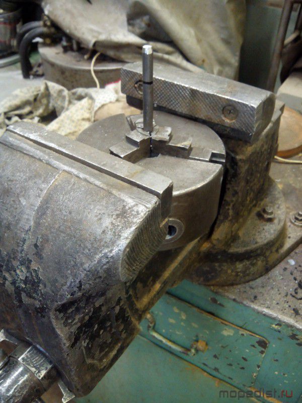

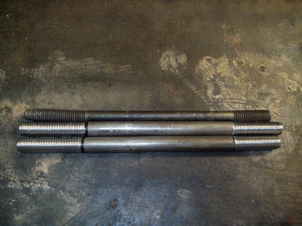

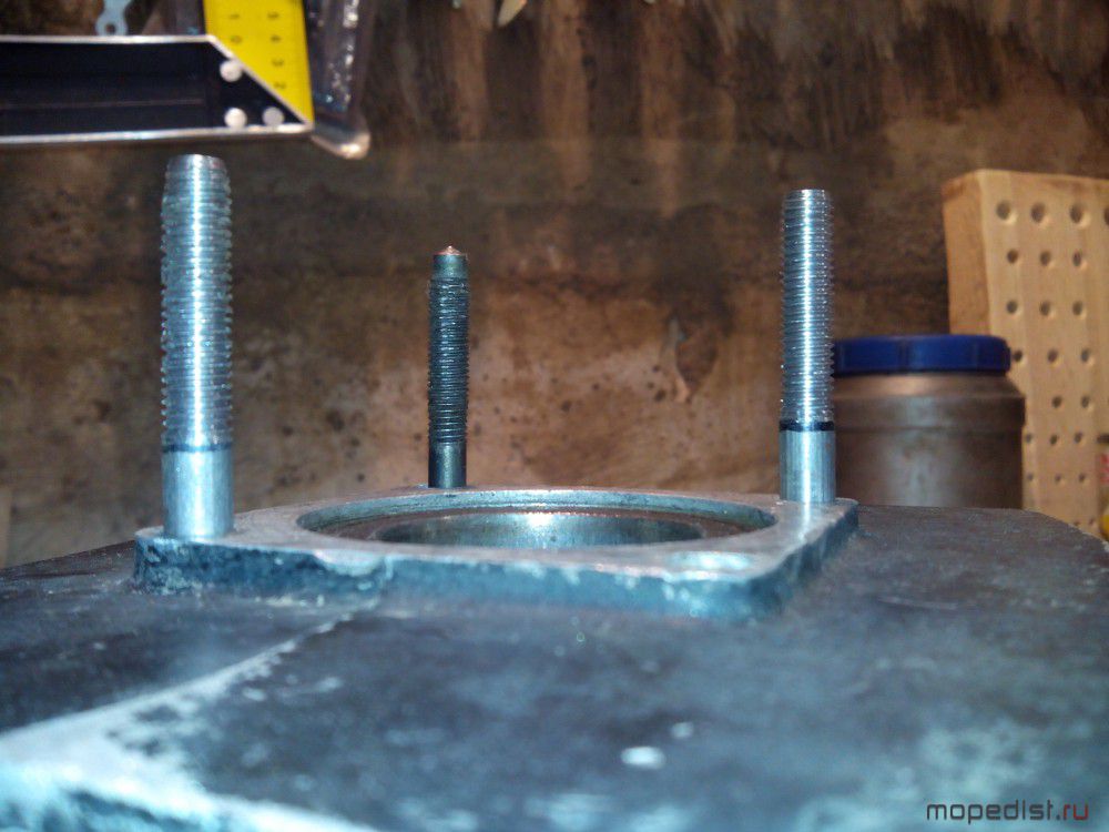

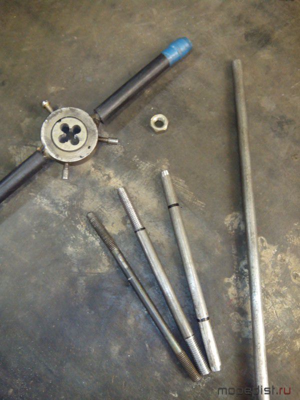

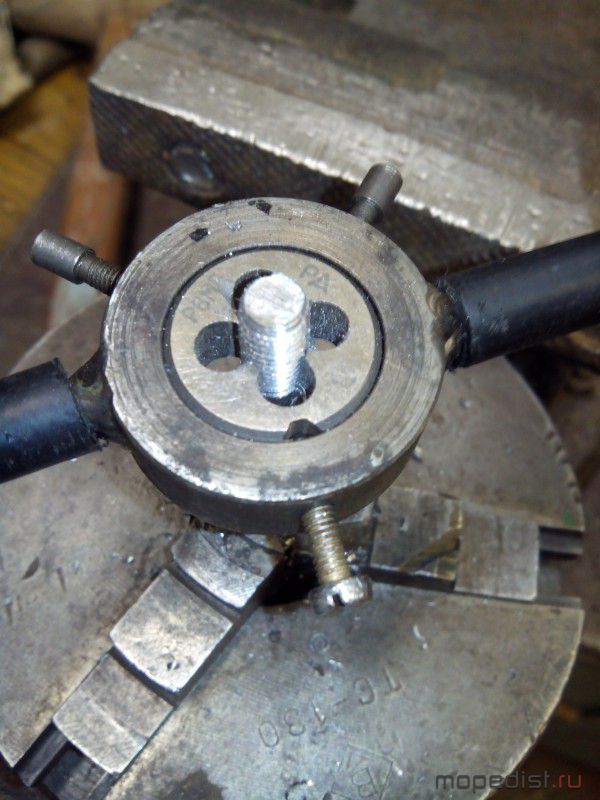

Итак продолжаем: порывшись в закромах своего отдела-нашел метровый пруток, диаметров 8 мм и довольно прочный, во всяком случае ножовка берет неохотно. Что за сталь такая- естественно никто сказать не мог, возможно 30 или 45, но пошкрябав напильником стоковую шпильку и эту- понял: то что надо! Еще и закалить можно потом. Ну вот и хорошо, инструмент в руки и вперед. См фото, думаю что все будет ясно. (пока успел сделать только 2 штуки)
как говорится- сделано на коленках, но за неимением горничной сами знаете...=))

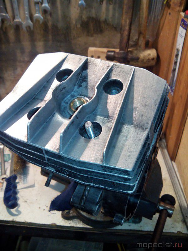

далее добрался до гаража, примерил к ЦПГ- в горшке отверстия норм, только разверткой на 8 подчистил, а в головке сначала рассверлил и потом опять разверткой прошелся. При сборке посмотрим- возможно в горшке придется до 8.5 или 9 мм разсверливать, потому что 100% соосность я от руки естественно не смогу вывести. А пока вот так
Времени опять было мало, успел только одно отверстие перерезать
Думаю что если долго с этим дрючиться, то что-нибудь получится=)

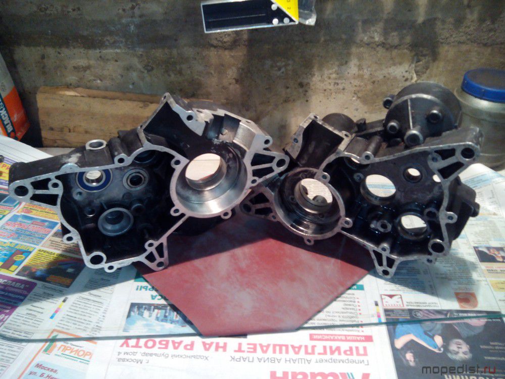

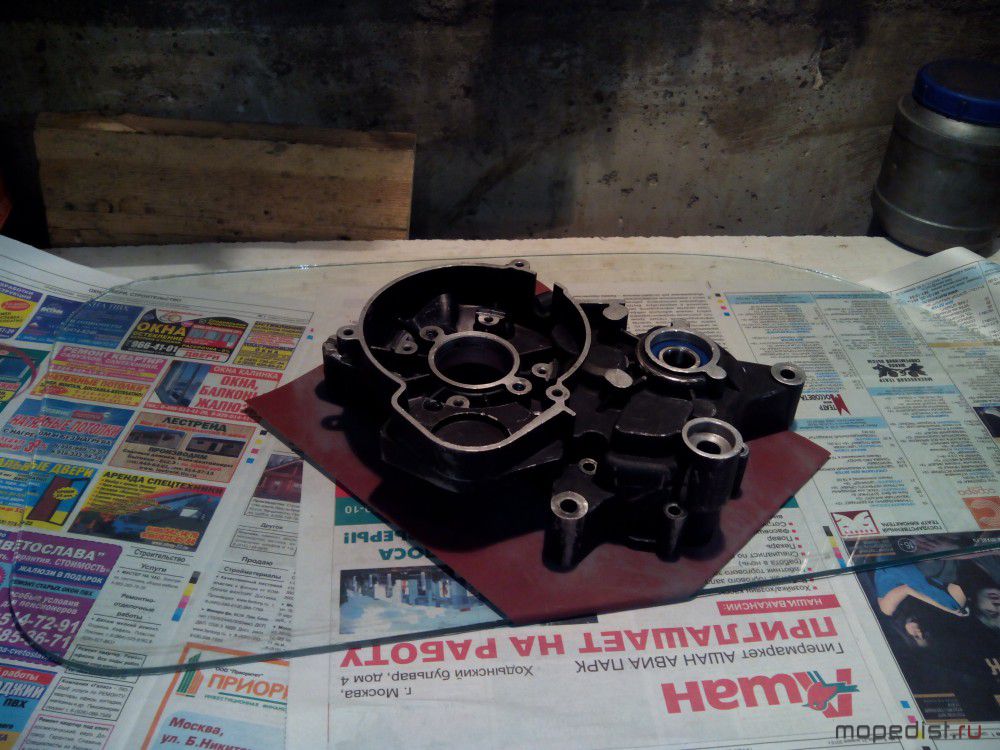

Добавлено спустя 3 минутыПопутно занимался левой половинкой картера: заменил подшипники, сальники, пошкурил задиры в полости коленвала. По совету товарища Угара- попробовал притереть плоскость на стекле, сначала сняв крупные забоины широким плоским напильником. Вроде что-то получилось
Добавлено спустя 5 минутДа, забыл похвастаться: стекло то от Горбатого Запорожца! друг выкидывал а я сохранил: две боковухи и лоб smoke

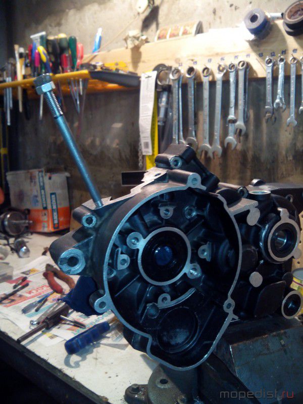

Чет сегодня я был не в духе. Притер вторую половинку, собрал КПП, решил половинки соединить для проверки, пока без прокладки. Все встало нормально, но вторичный вал крутится с неравномерным усилием, тоесть скажем 3/4 оборота норм, а оставшаяся 1/4 идет туже, что на нейтралке, что на скорости. Думать было лень, ушел отдыхать... Теперь вот анализирую за стаканом молока, что может быть: 1) недопрессовал подшипник, 2) кривой вал, 3) кривой картер 4) не хватает осевого зазора у вала, надо попробовать собрать без одной шайбы,или с прокладкой.... Короче подумаем.
Пилотовод и немного джипер.

удачи в сборке мотора. подшипники новые поставил? вал осмотри досконально.
с завода между картеринами прокладка стояла?
killer258
Кубинка
2486 дней назад
возможно, что без прокладки просто перетянул и что-то подзажал (там где-то кстати, регулировочные шайбы на одном из валов, насколько я помню, должны быть.
Химчанин86
Химки
3065 дней назад
MaXimuS, да, подшипники все новые. Прокладка с завода там всегда идет, но мотор уже кололи до меня, и валы КПП я с другого мотора взял- там износа меньше. Вал еще раз проверю.
killer258, а я и не затягивал сначала, а просто по направляющим соединил и проверил. Затем пробовал несколько винтов затянуть- зажало копирный вал и не смог переключить передачи. Попробую сначала с прокладкой собрать, и затянуть, если опять закусит - то попробую шайбы убрать с вторичного и копирного валов.

Не мучайтесь , а ставьте прокладку потолще и всё будет хорошо. Прокладка должна быть толстая, более 1мм, наступаете на те же глабли что многие, как и я в том числе. На форуме зид.мой.су эта проблема не раз поднималась, решение одно.

Химчанин86, Ставь прокладку и будет счастье. А по поводу герметика, казанский рулит. Да виктор рейнц это круто но дорого однако. А казанский за свои бабки идеален. И на работе его юзаем полным ходом и никаких проблем и никто не жалуется.

А все же дело было в бракованном подшипнике 6203, купленном в ближайших автозапах. Заменил его и все стало ровно, без заеданий.

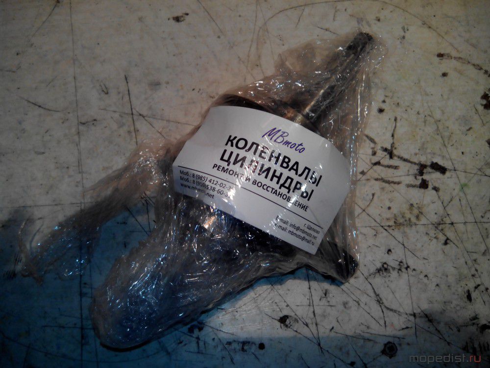

Очередной подвох и облом, на этот раз с донорским коленвалом. При проверке на биение он аким то чудом оказался несоосным, возможно до меня меняли подшипник НГШ и криво запрессовали,но вывод тот же- опять облом со сборкой многострадального мотора. Почему то не могу загрузить видео с ютуба- раньше получалось. Вот ссылочка на мое видео http://www.youtube.com/watch?v=fNRJM0dKpgc (не пугайтесь громкого звука- смска в момент съемки пришла)
Редактировалось: 3 раза (Последний: 2 февраля 2015 в 20:58, Химчанин86: причина не указана)

Нашел по инету какую то конторку в Щелково, они берутся отцентровать коленвал за 500 рублей. Попробую в выходные к ним выбраться.
Химчанин86
Химки
3065 дней назад
Итак продолжаю: сгонял сегодня в некую мутную конторку, которая делает любой ремонт по мото, судя по сайту http://mbmoto.net/
Взялись отцентровать мой коленвал, но денег содрали 1000р вместо договоренных 500, типа за срочность, вот козлы, ну да хрен с ними. Вообще чушь какая то- сайт такой многообещающий, а адрес липовый, дает только приблизительную локацию на этих ребят, а сами они в соседних гаражах шифруются, непонятно от кого, общаются через закрытые ворота. Ладно, главное коленвал отцентровали, сказали что вывели в 0.02 мм биение и даже в целофан завернули.
теперь осталось восстановить посадочное место под подшипник левой цапфы, ибо там прослаблено и есть небольшая выработка. (подшипник снимается-одевается свободно). Хочу попробовать нанести слой цинка гальваническим способом. И можно будет наконец то собирать мотор.
