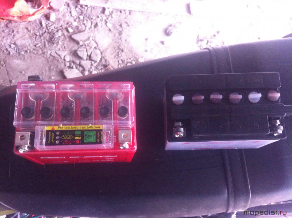

Вчера купил за 930 (в Южном порту наступил коммунизм:)) рублей гелевый аккум на 5 а/ч, он немного выше стокового, но встал идеально! После того, как я его поставил, я понял, что до этого у меня НЕ было аккумулятора! Новый крутит стартер как зверь!

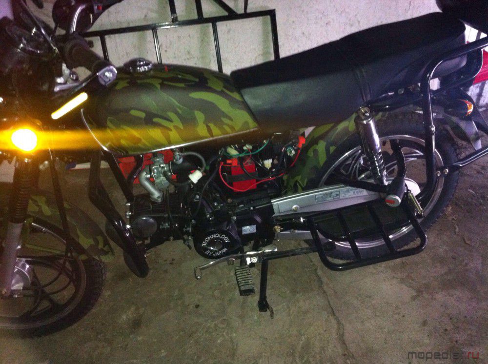

Сегодня, с третьего раза, завел стартером мопедку! Новый аккум рулит!

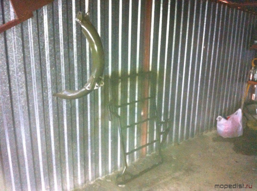

И для полной аутентичности, покрасил раму и крыло прицепа в благородный цвет-хаки! :)
Извините за качество фоток, снимал на дрель!

А родной акумулятор, похоже, мне совсем дохлый достался...Добавлено спустя 1 минутуТолько там высоту не правильно пишут, смотри на фото!

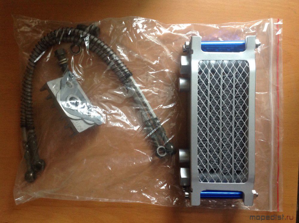

Так как весна у нас все никак не начинается и от обострения мототоксикоза были преобретены следующие ништяки:
И куплены новые амортизаторы:
Но обозначилась одна, уж не знаю насколько серьезная, проблема, с насадкой под альфу высота аморта становится 31 см... В общем, сижу теперь и думаю, будет с моей тушкой в 90 кг на кочках крыло за колесо цеплять или нет?

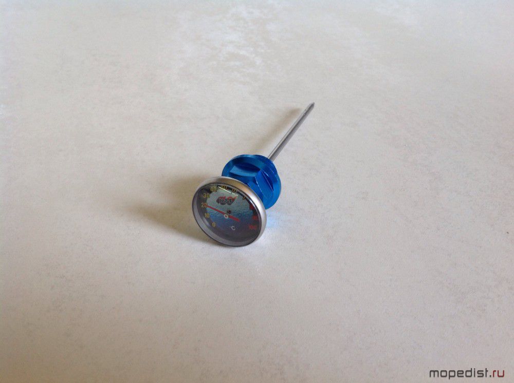

Забыл выложить фото самого главного ништяка:)
Проверил, опустил в кипяток, показал 90 градусов, надо его на 70 еще проверить:)

3987 дней назад
Westenberg:
У меня такой от вибрации помер=(, хотя показывал правду и вообще полезный ништяк.
Надо либо электронный с термопарой или от трактора колхозить.

Westenberg:
После 30 минут прогрева, градусник показал 80 прибаваляем 10 получается, что двигатель разгорелся до 90 ! В общем, не зря я радиатор купил!
