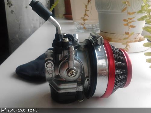

я бы его не посоветовал, так как судя по фото это так называемый фильтр нулевого сопротивления. Песок будет попадать в поршневую. хотя,для зимних покатушек сгодится.

killer258:Песок будет попадать в поршневую если только через свечное отверствие! с ним ресурс немного упадет, но незначительно.

killer258:Песок будет попадать в поршневую. Все фильтры нулевого сопротивления нужно обязательно пропитывать, тогда не чего не будет попадать
