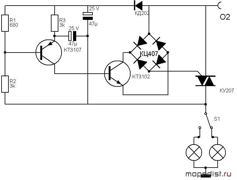

привет всем!подскажите как поставить поворотники на мопед дельта ссср.
andruxxa
Ковров
4 часа назад
Да вроде была уже похожая тема. Точно так-же, как сделано на мотоциклах того времени, покури их проводку, немного там сложного.

я поставил поворотники подсоединил но без рылюшки.реле немогу никак найти.говорят от минска с восходом подходит.она переменного тока,а новые постояного тока и на12вольт.мопед неосиляет короче потихоньку глохнет как включаешь.
Prof61
2243 дня назад
Сам собирай, от Минска с Восходом тоже 12 вольт, хоть и переменного тока.

всеже попробую поставить если найду.у меня генератор больше 6v выдает,походу в комутаторе реле-регулятор напряжения сгорел в роде он так называется.короче в фаре стоит 12v лампочка от машины 2 контактная есть ближний и дальний и все вроде хорошо только провалы маленько при газе.от старого хозяина досталось такое чудо.ну тянет двоих нормально.

и снова привет всем.купил реле поворотов на минск,правда китайскую нового образца на 12вольт переменного напряжения.хочу на днях попробовать,если в гараж поподу но незнаю как расшифровать буквы на ней (г) (п)и минус,ну минус само собой,а дальше непойму.(Г) это типа генератор плюс,а (П) это на переключатель?в электросхемах неселен ,а то сам бы спаял проще релюшку.

Андрюха:
В принципе правильно, единственно клемму Г подключить в цепь освещения на выход О2 бкс.

а если на плюсовой провод сигнала?вот сечас посмотрел выше схему там как раз с бкс 02 выходит.

да нету ни плюса ни минуса... двигатель V50 (501) М
там переменное наряжение 6 Вольт... ( бибикалка поэтому крякает)
Вот эту схему сам лично паял и поставил на карпаты... работает отлично... единственный недостаток на холостых не очень ярко горит..т.к. напряжение малавато...на средних оборотах нормально... лампочки 6 вольт 10 ватт

Андрюха:
Генератор переменного тока и как токовых плюса и минуса там нет.
В стоке сигнал запитывается с выхода О1 через встроенный диод в БКС на котором теряется полупериод напряжения.
О2 - выход освещения.
О3 - выход стоп сигнала.
Повороты желательно подключать к к клемме О2 бкс.
Что бы не тянуть лишних проводов проще подключить клемму Г реле поворотов к питающиму проводу освещения на переключателе света.

всем привет.подключил я поворотники с реле от минска китайского производства,отлично работает.питание взял от сигнала и вроде все хорошо.хочу сказать всем спасибо за помощь.может другим пригодится моя тема,удолять небуду.и всеже мне думается что если не сгоревший в БКС реле регулятор напрежения у меня,то релюха на 12 вольт неработала бы?а так при сгоревшей релюхе в БКС у меня и на фару с лампочькой 2 контактной 12 вольт и на реле от минска с поворотниками хватает в полне.незнай чем это дальше закончится,но провалы в газе присуствуют.
