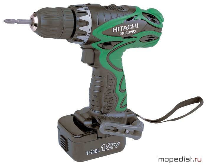

Еще можно купить аккумуляторный шуруповёрт 12 вольт, 26 Нм (Хитачи) и возить его с собой, он не тяжелый. Вообще проблем с заводкой не будет.

kroha, Ну тогда и кикстартер нах. не нужен вообще.
Kubik
1775 дней назад
Да тогда и В50 собственно можно выкинуть.
kroha
Порт-о-Пренс
1589 дней назад
Kubik, тогда уж лучше приделать не шуруповерт, а аккумуляторную болгарку, у нее корпус с готовым угловым редуктором.

MaXimuS, так дрель и не потянет. У всех дрелей высокая скорость вращения шпинделя, но мощность маленькая. Нужен шуруповерт с высоким показателем НЬЮТОНОМЕТРОВ, я описал выше модель Хитачи с 26 Нм - это довольно много, когда вязнет шуруп, ее не сказать что вырывает из рук, но удержать трудно. Двигатель В-50 или дэшку он прокрутит без вопросов, причем не на чумовых оборотах, а как надо.
