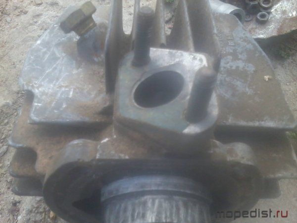

И так что я имею, а имею немецкий двигатель Sachs(сакс)504. Двигатель простой 50-кубовый, без передач, но с очень интересным сцеплением, которое то ли автоматическое, то ли полу автомат, а может вообще ручное, я так и не разобрался. Головка цельная с цилиндром, зажигание контактное. Вот как раз с зажиганием и проблема, нету искры, до этого у меня било электронное на двигателе В-501, а с таким впервые столкнулся, и кто его поймет что с ним, я вообще хочу попробовать установить туда генератор с какого нибудь скутера, вот только не знаю влезет ли, по виду сам ротор похож, а так то надо мереть, вообщем пока фото с интернета, посмотрите может кто что скажет по нему, свои сделаю чуть позже. Вообщем очень хочется сделать этот моторчик, видео смотрел он очень бодренько ездит не смотря на отсутствие передач, и звездочка не большая задняя

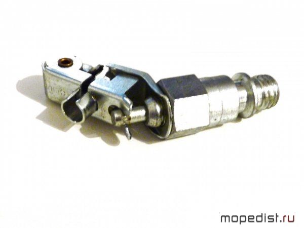

так, я кажется начал разбираться, эта фигня что установлена в цилиндре декомпрессор(мог бы и догадаться), но вот вопрос, нафига трос со сцепления проходит через него, это просто поддержка троса, или он играет какую то роль в сцеплении, просто само сцепление так просто не нажимается, вот и не пойму как тут что сделано, может оно заработает когда двигатель заведется, а когда заглушенный то заблокировано что бы заводить можно било с педалей, вообщем спасайте

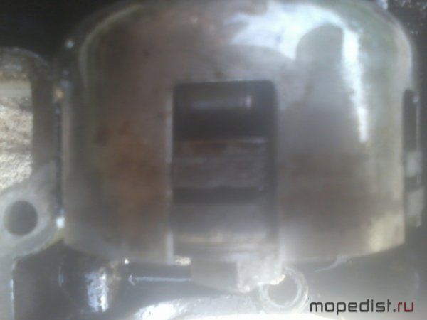

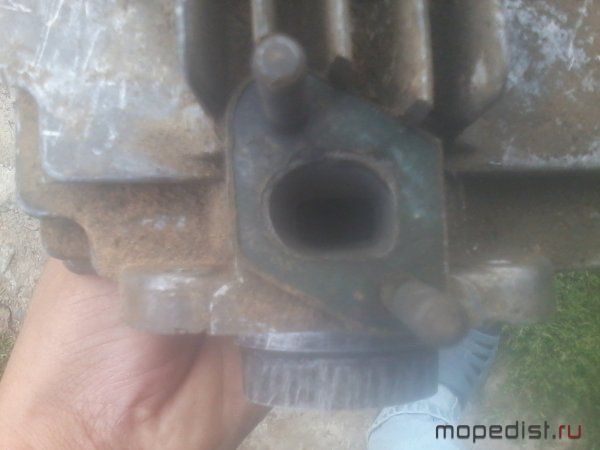

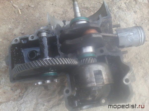

ну что, раз мало кого заинтересовала моя тема, буду продолжать для себя hoho И так, чтобы больше понять что да как, решил я колоть двигатель, он не сложный, поэтому все было довольно просто, ну кроме откручивания болтов картеров, видимо немцы не боялись резьбу сорвать когда затягивали, ну внутри все довольно просто:
так как двигатель состоит из верхней и нижней части, а не боков(как ми привыкли на вайрасах) то и проблемы с подшипниками не било, кстати они тут тоже не совсем такие, особенно тот маленький на валу звездочки, сальники тоже немного не наши
И так, колол я его по сути ради сцепления, ну и немного него пошатал понял что оно сейчас выжато, и если заблокировать ведущую звездочку то коленвал можно крутить, оно пробуксовывает, вот теперь вопрос, если оно сейчас буксует, то как же его зажать, когда нужно будет ехать? нажать на него у меня не получилось, но кажись понял что пружинки там нету, а за 4 дисками установлена какая то байда, но трос же шел туда, и значит оно должно нажиматься, у меня одно спасение осталось что оно заработает когда двигатель запуститься
думаю может его разобрать что бы понять как оно и что, но пока не удалось, так как немцы так же постарались с затяжкой этой гайки, ну пока так, пожалуйста посмотрите, может ваш умелый взгляд что ни будь подскажетДобавлено спустя 8 минути еще, посмотрите на толщину стенок гильзы, как думаете её можно будет немного расточить?
мне это не особо надо, просто поршень да кольца же не вечны, а заказывать оригинальные запчасти с германии как то не хочется, вот и думаю вариант с тех экземпляров что сейчас у нас катаются, вот например как на карпаты от хонды дио подобрали. И еще, зацените впуск, как думаете можно туда лепестковый клапан от чего нибудь воткнуть?

Стенки гильзы такие толстые что там точить и точить можно,немного напоминает специальное задушивание двигателя уменьшением кубатуры-как на Пилотах.

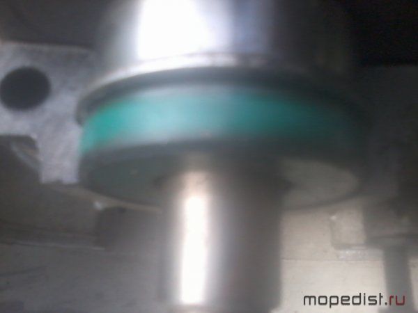

ну что ж, пожалуй продолжу, сегодня разобрал это злобное сцепление, и что увидел, а ничего нового, корзина
в ней установлено: какая то хрень, по мне так это противовес маховику для балансировки коленвала, потому что оно тяжёлое, и больше функций я за ним не заметил
, дальше идет набор стандартных дисков,
где между металлическими установлены такие вот шайбы, они играют роль микро пружин
Тогда получается что у сцепления есть небольшой ход, вот только получается что так оно буксует, а для того чтоб поехало нужно его зажать, но когда устанавливаем корзину на место, и закручиваем гайку, диски сами сжимаются, и если её дотянуть до упора до они вообще получаются сжаты между собою(а иначе и нельзя, если её не зажать в упор то когда двигатель запуститься она раскрутится и сцепление разлетится), но если приложить не малых усилий оно все же пробуксовывает, я так понял что это как раз нужно для того чтобы рушить с места, а потом когда нагрузка исчезнет весь момент будет передаваться на колесо. Но не так все просто как кажется, зачем тогда этот трос который идет через декомпрессор на ручку, по механизму если за трос потянуть то оно должно сжаться еще, но куда? уже не куда ему сжиматься, или это просто для создания большей нагрузки? там выше я бросал фото как на двигателе сделана эта система, и фото самого декомпрессора, жаль что тема никому не интересна, и никто не может подсказать как это может действовать, может когда поддаеш газку, давление в цилиндре увеличивается, и этот декомпрессор зажимает его еще больше? это моя версия, буду рад выслушать еще кого то
и да, не знаю может так оно и есть, а может это постарался прежний владелец этого чуда, но поршень сдесь установленный с карпат, специально взял карпатовский поршень, и сравнил, 1 в 1, ну мне то что, подходит и хорошо, окна все полностью открываются, на коленвале сидит хорошо, через игольчатый подшипник, пальчик стандартный карпатовский, вот на счёт степени сжатия не знаю, как оно там, ну думаю раз стоит то нормально. В итоге что я подумал, раз стоит карпатовский, а запас гильзы предостаточный, то может и мне от ДИО пойдет поршень а? вот осталось найти статью по установке на карпаты, и посмотреть все ли получится
ах да, на счет лепесткового клапана так мне никто и не ответил, ну ничего, я тут услышал о резонаторе впуска, что это и может мне лучше подойдет а?

и так, замерил гильзу цилиндра, внутренний 38 мм, наружный 43 мм, перемерял цилиндр с карпат, тоже самое, так что это утолщение по боках никак не повлияет на увеличение объема и больше чем гильзу с карпат расточить его нельзя. Значит будем ставить поршень от ДИО 39 мм, только осталось узнать как замки будут с окнами совпадать, надеюсь что не будут вовсе, так как окна немножко не такие как на карпатах, но раз поршень с карпат ходил хорошо, значит совпадают. И придумал что делать со сцеплением, я так и не понял как оно должно работать, поэтому будем ставить центробежное с триммера, здесь корзина 52 мм, как я понял со слов одного человека на этом форуме, то есть триммеры с колоколом сцепления 50 мм, вот он то как раз мне и подойдет "триммер BL3146BC-B"

Pluto
Долгопрудный
37 дней назад
Насколько понял из разрезов, это центробежное сцепление.
При наборе оборотов грузики под действием центробежной силы расходятся и сжимают диски сцепления.
Осталось только понять, как этот мотор заводить при таком сцеплении?
Ведь на остановленном двигателе диски сцепления разжаты и с толкача мотор не повернешь. Должна быть блокировка для запуска.
Может, для этого и служит трос сцепления завязанный через декомпрессор?
При пуске зажимаем сцепление, декомпрессор открывается, разгоняемся, отпускаем сцепление, мотор завелся, поехали ..
Поразглядываю еще схемки...
punk:
Это и есть грузики..
Редактировалось: 4 раза (Последний: 7 декабря 2013 в 20:58, Pluto: причина не указана)

Pluto, только что видео посмотрел, а ведь так и есть, только вы мне подробней объяснили, спасибо
