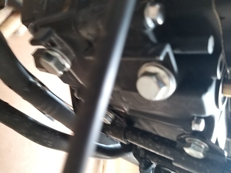

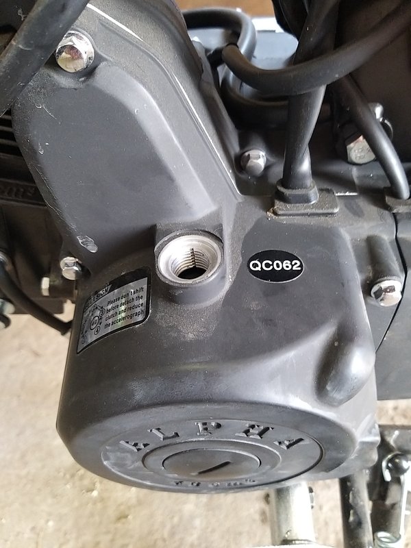

Купил новую Альфу RX, обкатываю пока. Постоянно клинит переключение передач с 1 на 2 и обратно.
Масло моторное заводское сразу слил, залил полусинтетику на обкатку. Прочитал в интернетах, что на Альфе коробка и двигатель одно и тоже, поэтому применяется только моторное масло 15/40.
Тогда что это за горловина над коробкой? (Пробка выкручена). А внизу, под ней, еще и сливной болт.
Моторное масло заливается с другой стороны, там щуп и свой сливной болт.

Это отверстие для того, чтобы в него заглянуть и увидеть метки на роторе генератора. Масло в него заливать не надо!!!
Пробка справа(на фото) - заглушка механизма натяжения цепи ГРМ. Пробка слева - сливная.

Спасибо! Теперь понял.
