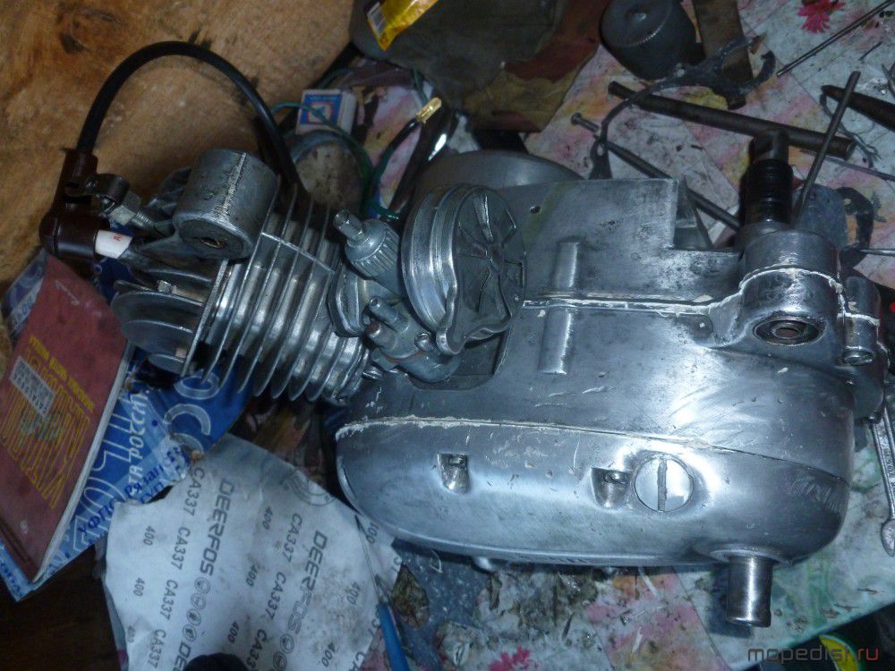

Практически собрал родной мотор. Но не могу надеть цилиндр. Поршень с 3 кольцами. С 2 кольцами все одевается именно с этим поршнем. А с тремя не могу. Помогите, в чем проблема??? Зазор в кольцах есть!
magdino1951
Владимир-Волынский
889 дней назад
DANIL97, мне попадалось-одно кольцо имеет замок точно посередине всасывающего окна,и когда вставляете поршень-оно в окне расходится и его надо широкой отверточкой через окно снова слегонца вдавить в канавку,и порш пойдет дальше.Гляньте у себя,возможно такая-же заморочка.
DANIL97
Яя
2211 дней назад
Спасибо! Завтра попробую и отпишусь!
DANIL97
Яя
2211 дней назад
Нет, бесполезно. Не могу одеть, в чем причина не знаю. С двумя за минуту одеваю, а с тремя вообще не могу.

Бывало такое на некоторых 3х кольцевых поршнях. magdino1951, правильно говорит, замок в продувку попадает. Есть ещё один способ решения. Выкручиваются шпильки, надевается цилиндр, его теперь можно поворачивать и поймать точку когда он сядет. Ну и потом шпильки на место. При этом способе иногда приходтся поправлять деревяшечкой кольца замки которых попали в впускное или выпускное отверстия. И думать куда и на сколько крутим горшок. Иначе можно попасть в ситуацию что застрянет по середине.
Проверьте ещё раз зазоры в кольцах и вхождение каждого, отдельно, в той канавке в которой оно будет. Трудно не видя железки и не зная человека сказать, вдуг он чего то упустил. Вдруг канавка плохо расчищена.

DANIL97, даже не пытайся! ты хоть понимаеш что будет при первом пуске движка???если ты его надеть даже не можеш, то как его мотор будет проворачивать???закусит твое кольцо и цылиндр подерет не хило...да и вобще хрень ета три кольца, коково будет второму кольцу со смазкой? да почти никак! установи нормальный поршень и мучайся...

Собрать с 3 кольцами действительно сложно. Почему я понять не могу. До каналов продувки он даже не доходит. А с двумя все норм собирается. Цилиндр подношен хорошо. По идеи все должно хорошо одеваться. Вращать нельзя иначе кольцо ломается. Я уже сломал 3 кольца. Короче хочу пока оставить этот поршень с 3 канавками но поставить туда 2 кольца. Там посмотрим как тянуть будет. Зеркало набьется в цилиндре тогда может попробую третье установить.
говорят что будет разгерметизацыя выпускного окна, но ето походу басни...

Я в журнале За рулем читал, что на Карпаты рекомендовали ставить одно кольцо. Типо от двух пользы нет, только трение увеличивается.

ну незнаю...не зря же двиг не заводится или фигово прет изза того, что колечко залегло?

Ну да. Короче сегодня установил поршень с двумя кольцами. Завтра до собираю двиг.

Скорее всего у вас канавка под кольцо мелкая,кольцо и запирается при сборке.Или в замке широкий штифт,кольцо до конца не сходится.Гляньте и такую арифметику,бывало.

Нет там все нормально. Канавка нормальная. Короче поставил поршень с двумя канавками все собрал. Все норм. Компрессия хорошая чувствуется. Но пока обкатывать надо.
Теперь зажигание. Вопрос возник. Беру 2 магнита. Один магнит не родной одевается полностью, а родной не до конца.Гайку я не затягивал. Магнит должен одеваться до конца или нет?
5 часов назад
Не обязательно до конца, лучше чуть не доходя. Вот тот что сел полностью может оказаться плохо притянут в итоге. Шайба теоретически может упереться в вал. Внимательней с этим моментом. МГ102 и Г420 абсолютно одинаковые магниты. Отличия в статорах ( внутреняя или внешняя ВВ катушка) отобразилось в надписи на роторах. Ставить нужно тот у которого минимальные биения. Даже в ущерб аутентичности. Иначе можно огрести кучу хлопот. Обязательно проверить не расшатана ли ступица магнита. Поставить и покачать

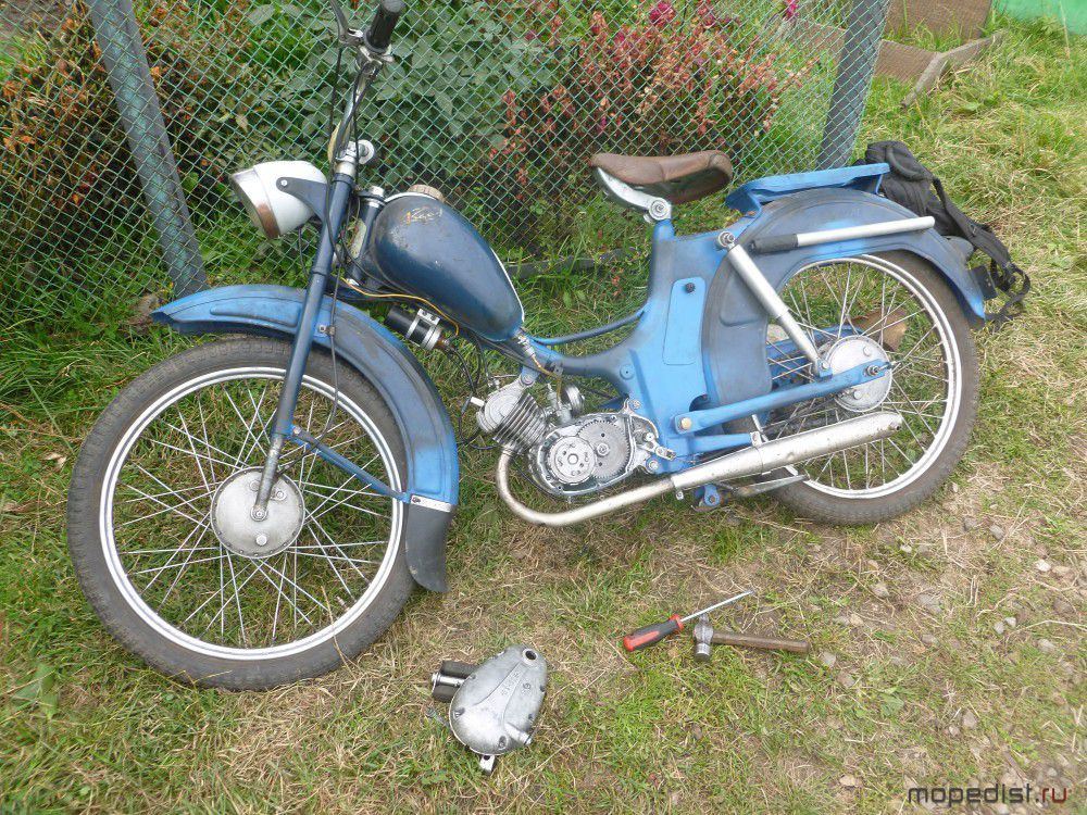

Всем добрый день! Короче мопед собран. Фото выложу на днях. Не могу запустить. Залил бензин с маслом, масло в кпп. Все подготовил к запуску. Мопед схватывает, даже дым начинает идти но добиться нормального запуска не могу. Поменял магнит Мг-102 на Г-420. Почему то при вращении он в одном месте подклинивал. Поставил Г-420 все стало нормально. Но все равно не заводится. При схватывании слышны как бы хлопки вроде как с выхлопной трубы и иногда вылетает небольшой дымок из зажигания и посвитывает. Вот мое мнение где то подсасывается воздух.Подскажите что нужно делать, на что обратить внимание?
5 часов назад
Если дымок из зажигания то естественно сальник с этой стороны. Меняется легко. Прежний не жалеем, выколупываем подходящим крючком. Скорей всего пружинка соскочила. Выдавить его там не может, основание удержт, хотя теоретически возможно и такое.
З.Ы. запуск двигателя с К-35 производится только при открытом дросселе. Если быстро не заводится то в этом режиме легко залить мотор, со всеми вытекающими. Это так, на всякий smile

С сальником все в норме должно быть но я проверю. Я все сальники новые поставил. Просто когда крутишь педали есть как бы не большой свист. Что это такое? А с заливкой там декомпрессором продуть и все.

С этим я думаю у меня в порядке. Сегодня короче завел я его но он поработал секунд 5 и снова заглох. Кстати двигатель на удивление работал отлично. Не стуков, бряков ничего не было слышно. Уже приятно. Потом пытался завести чихает и маленько даже начинает работать но все равно глохнет. Искра сине-фиолетовая, но очень частая. Может в этом причина? Генератор Г-420 с катушкой Иж-56. Пока хочу поменять поплавок может из за него.

Может декомпрессор подтравливает, вот и свист и нежелание заводится.

Есть стародревний способ поиска свистков и подсосов. Если удаётся запустить мотор то пока он холодный опрыскиваем подозрительные места лёгкими бензинами "Галоша", нефрас. По изменинию, как правило стабилизации, оборотов легко находится. Если свисток сильный, затрудняет запуск и не удаётся поймать, то можно опрыскать подозрительные места ВД. Последний способ чуть более грязный чем первый, но по пожароопасность заметно ниже. В общем выбирайте.

Короче с подсосом воздуха разобрался. Спасибо за советы!!!!
Была сорвана резьба на шпильке карбюратора. Шпильку поменял, подтянул головку и мопед завелся. Впринципи работает не плохо. С холостыми пока проблема. Возник новый вопрос!!! Он у меня стоит на нейтрали я его завожу и колесо начинает крутиться? Почему????
