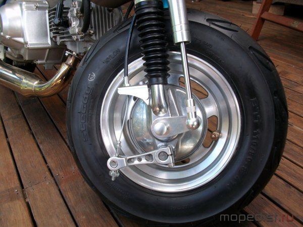

all, были просверлены 4 новых отверстия и сделана стальная пластина для задних креплений.. будет все безжалостно переварено, чтобы мотор стоял ровно. Мотор от сакса наверно даже легче родного. С механикой был тяжелее килограмма на два-три. Общий вес мопеда не знаю, потяжелее китайской дельты.
Владислав, посмотри на фото, как невероятно неудобно смотрится на этой раме верхний стартер, как он не давал поставить мотор горизонтально и как из-за него карбюратор болтался спереди, окончательно порят весь внешний вид

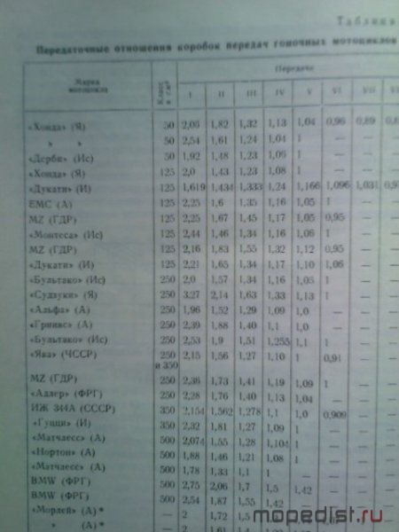

...то нужна "длинная" коробка.
Коробка на этом моторе ну ооооочень длинная, наверно это значит, что первый распред должен подойти лучше всего
Арена флудеаторских боёв
all
all
Ростов-на-Дону
3631 день назад
как раз наоборот. на низкооборотистых моторах хватает 4-х длинных передач, на высокооборотных, иногда не хватает 6-ти коротких. на пальцах: при достижении оборотов максимальной мощности переключают повышенную передачу, у которой, при данной скорости, будут обороты близкие к максимальному крутящему моменту. разница между оборотами максимального момента и максимальной мощности меньше у гоночного мотора(к примеру 500 об), у "тракторного" 2000 об. так и длина передач в коробке должна соответствовать этим разницам( 500 или 2000). формулы здесь расписывать не буду, кто не верит- волен поступать как угодноДобавлено спустя 5 минути чем больше горючки, тем больше времени нужно для горения. и это за один рабочий цикл. что быстрее сгорит-100гр бензина-или 10литров бензина??? а?
2 дня назад
all, Да верим мы, верим.
У гоночного мотора прогнутая кривая мощности. Максимальная мощность достигается на значительно больших оборотах, чем у дорожного. Поэтому и нужна многоступенчатая коробка, со сближеными числами передач.
У дорожного наоборот горбатая кривая мощности, большой запас мощности на каждой из передач. Может обойтись и 4мя передачами.
Длинная коробка, это коробка с ЗАНИЖЕННЫМИ ПЕРЕДАТОЧНЫМИ ОТНОШЕНИЯМИ, по сравнению с дорожной. Чтоб не шибко козлило.
