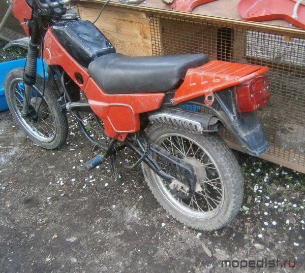

СВЕРШИЛОСЬ! Сбылась моя мечта! На днях купил себе зид пилот 50 за 3 т.р. Тащили мы его из пригорода макси скутером через весь город. В центре города лопнул трос... Вообщем было весело) планируется установка 147 fmd (72 сс). Предстоит полная переборка всей ходовки и вознили вопросы: есть ли у кого чертежи втулок передней вилки на зид?????? Моноамморт без масла, есть ли смысл его восстанавливать????

После того, как многострадальный пилот был отбуксирован в мой гараж закипела работа...
Первым делом была перебрана ходовая. Моноамморт был мертв, вилка на скручивание вообще никакая. Разобрал амморт, все резинки в нём были мертвы. Почитав форум узнал что сальник ижевского амморта идентичен зидовскому, а сальники вилки- сальники вторичного вала восхода. Залил в амморт гидромасло для автомобильных стоек, через 100 км оно благополучно вытекло. Пришлось опять разбирать стойку, залил туда motul fork oil. Увеличилась жосткость подвески, и стойка не ссыться. В вилке пришлось изготовить новую корончатую втулку, так же было залито масло motul fork oil. жосткость зидовсой вилки оставляет желать лучшего да и из под гаек перьев масло подсыкает. Обе проблемы были решены очень просто: были куплены два резиновых колечка подходящего диаметра и установлены под гайки перьев. И о чудо! Увеличилась жосткость вилки на скручивание, и перестало подсыкать масло из под гаек. Пилотик был без движка, а в гараже лежал fmd с маленьким пробегом (1000-1500км), честно сказать брал я его для вживления этого мотора, хотя не оставлял надежд найти родной 2т. Первым делом был отпилен и выкинут через забор родной подрамник. Далее я выгнул трубогибом новый подрамник, изготовил крепления двигателя. Потом это всё подгонялось и проваривалось. Установил двигатель, закрепил альфовскую проводку,и оно ПОЕХАЛО! Счастью моему не было предела! В первый же день пробных покатушек я хорошенько приложился: сначала не вписался в поворот и проскользил на руке по мелким камушкам, позже возвращаясь в крови и шоковом состоянии домой на повороте почемуто не притормозил и не повернул руль... В итоге налетел на булыжники, подлетел на метр в воздух, и уже в полёте вписался точно в соседский забор. Да да да вот такой я имбицил... Но тут большую роль сыграло то, что я был в шоке, и не мог трезво оценивать ситуацию. По приезду домой стал зализывать многочисленные раны и оценивать травмы пилота. Из потерь была только трещинка на обтекателе. Потом прикатался к технике и стал более спокойно ездить. Понравилось гонять на песчаннике, да, кстати максималка после настройки грм была около 80 км/ч.
В один прекрасный день когда я опять покорял на первой передаче песчаные горы у меня накрылся грм...
Когда я вскрыл мотор для оценки масштабов бедствия меня понесло, и я разобрал мопед по винтикам для покраски.(фото позже)

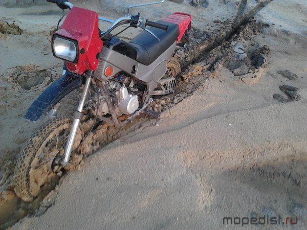

Вот одно из свежих фото моего пилота
