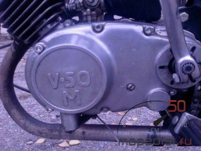

косованыч
Донецкая
4409 дней назад
speed:
у меня мопед дельта двигатель V50M на 3 передачи обороты слабо набирает.Может карбюратор посмотреть.
Чего? shock ты ничего не перепутал? с этого момента поподробнее, я слышал что были 3-х скоростные вайрасы, но в живую никогда не видел.
Оффлайн
у меня 4 скоростной
Молчун
Медаль Грамота Почётная грамота
Ждановка
1294 дня назад
speed:
speed:
у меня 4 скоростной
Огромная к тебе просьба, если будешь разбирать двигатель, то не поленись, сфотографируй, пожалуйста свой двигатель. Даже если будешь не "половинить", а только левую крышку снимать, хорошо?

у меня 4 скоростной
Может ты имеешь введу тот, что у тебя на аватарке?
Оффлайн
у него что на дельте ссср 3 скорости??????
Оффлайн
косованыч:
speed:
у меня 4 скоростной
да который на фото
Оффлайн
Арон:
speed:
speed:
у меня 4 скоростной
Завтра фото выложу
Оффлайн
почему тогда V50M? на китайских не такие стоят, тогда ничего удивительного, что у него 4 скорости
Оффлайн
да не может быть! на китайской
дельте? или на саветской?
может у тебя другой номер движка???????
Оффлайн
у меня на движке написанно и по дкументам
Оффлайн
ничего не панимаю) эта та дельта каторая у тебя на аватарке? скинь фото если ни трудно с натписью на двишке))))))
Молчун
Ждановка
1294 дня назад
Так V-50 на три передачи, или четырёхскоростной???
А тот. что на аватарке - так это китаец. Там другой двигатель. Создалось впечатление, что у этого парня ничего нету. Здесь предлагаю дискуссию закончить!

Оффлайн
вот 2-ух скоростной двигатель в50м
а вот китайская дельта
