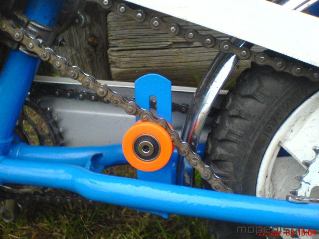

Не подскажете, какой ролик из готовых можно применить в качестве ролика натяжителя моторной цепи? Был на местном авторынке - так всем нужно конкретно от какой машины - а от какой - я и в корне не знаю.
Всё гениальное просто joke
Wasp
1438 дней назад
Многие (и я тоже) ставят ролик от велосипеда ВМХ, для велоцепи подходит идеально. Идет в сборе с качественным подшипником, не шумит, пластик не стирается. Вот тут его видно:

Avenger
Казань
122 дня назад
только вот проблемка - цепь то у меня мопедная....
Wasp
1438 дней назад
Не могу сейчас посмотреть, может влезет и мопедная. Там с одной стороны точно скос есть на ролике, с другой стороны подточить, зажав в дрель и все. Сходите где у вас велозапчасти продают, вещь распространенная.

Насчет натяжителя: Может это подойдет? http://www.avtozapchasty.ru/shop/im/vka/33695.jpg
"L561 Ролик натяжитель ремня ВАЗ 2105"
kochevnik30
Донецк
4557 дней назад
Я по образу старого у токаря заказал железный ролик,под цепь по шире и глубже,с минска цепь лезет
Avenger
Казань
122 дня назад
Наверное у токаря и закажу, только зубчатый ролик наподобии того что стоит в переключателе скоростей горного велосипеда, только под мопедную цепь и из стали.
kochevnik30
Донецк
4557 дней назад
Зря.делай как шкив,цепь спадать не будет
