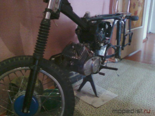

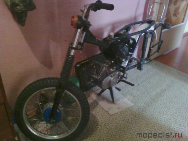

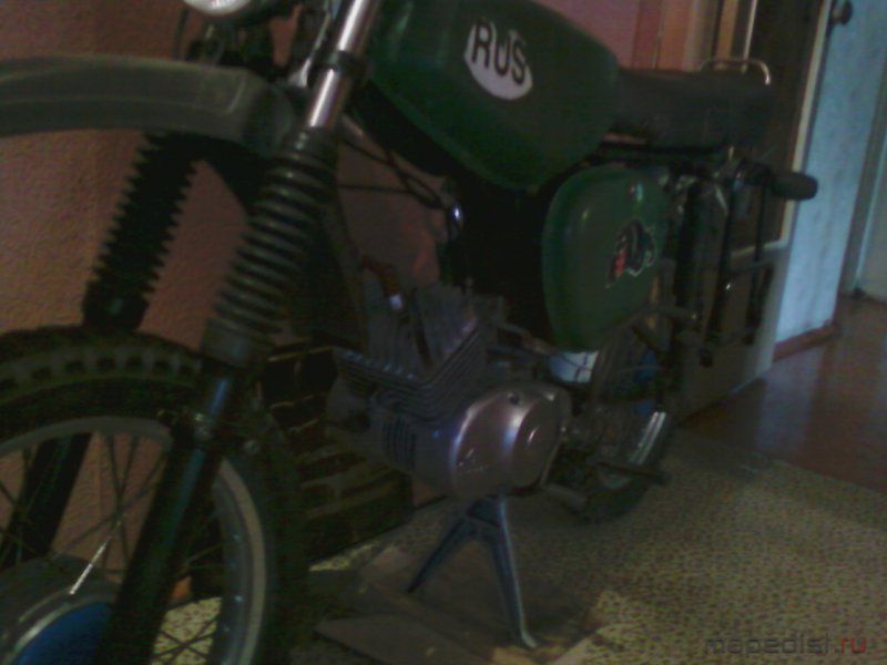

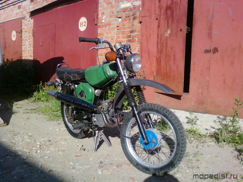

Мопедка приняла уже вот такой вид.
Стоит дома в "калидоре" и почти никому не мешает. Мне, так уж точно не мешает.
Сейчас предстоит закончить сборку электропроводки. Это на данный момент, самый сложный и трудоёмкий процесс. Родной проводки нет, а есть только куски от неё. Будем конструировать и паять по родной схеме.
А потом по-мелочи останется работа. Когда с проводами будет закончено и Симсон встанет на оба колеса, то переселится для окончательной доводки в гараж.
Надо бы успеть к началу сезона, это примерно будет конец апреля. Есть некоторые планы на этот Симак.

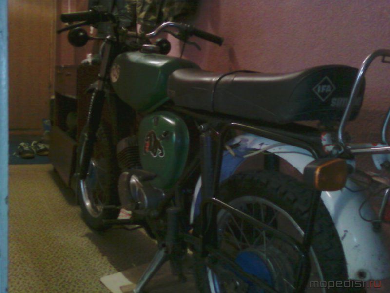

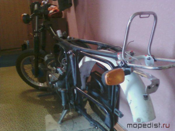

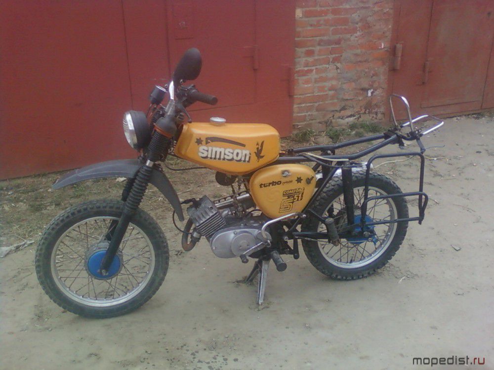

Симсон потихоньку собирался, комплектовался, принимал свой окончательный вид. Хотя, как я понимаю, свой окончательный вид он примет не скоро. Говорил ведь уже выше, что мопед этот будет для экспериментов.
Вот несколько его фоток определённых стадий сборки.
Добавлено спустя 7 минутФотографии получились «не фонтан». А что поделаешь, какие есть? Вот ещё несколько штук. Уже ближе к весне, почти собран. Готовится для переезда из старой квартиры в гараж. Там уже, в гараже будет доведён до ходового состояния.

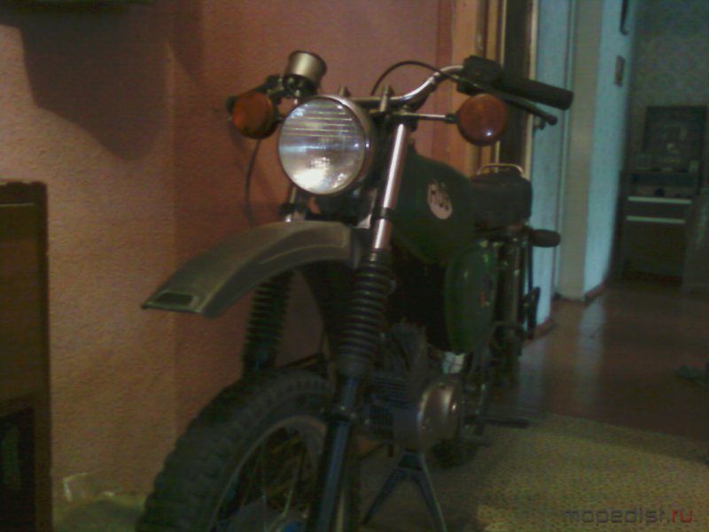

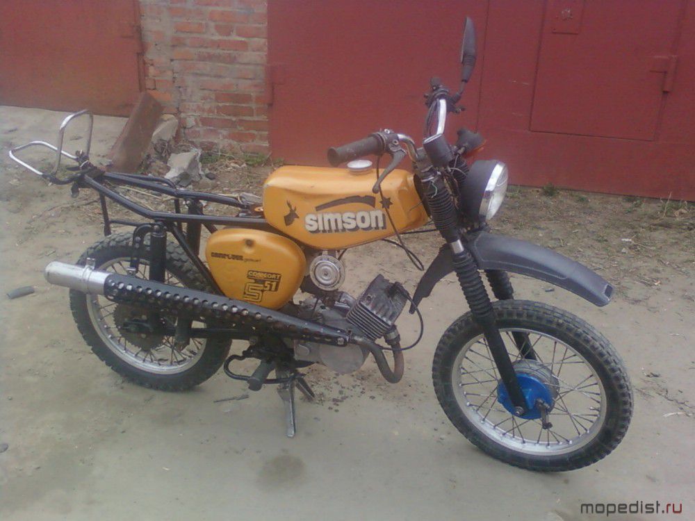

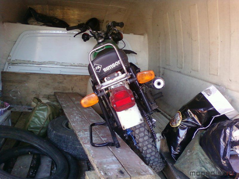

Когда пришла весна, сошёл снег и выглянуло солнышко, Симсон был загружен в будку «каблука» и перевезён в гараж. Здесь он был окончательно доведён до конечного ходового состояния. Оказалось, что за зиму в коридоре старой квартиры он был неплохо собран и хорошо отлажен, поэтому завёлся сразу со второго-третьего кика. Уже будучи на ходу, кое-что ему менялось и доделывалось, так как, ясное дело, повылазили некоторые мелкие недостатки и дефекты. С этого момента началась его новая жизнь. Впереди его ждал интересный и , как оказалось, активный мотосезон.
Добавлено спустя 36 минутКогда год назад я принимался за сборку этого мокика, ещё сам себе внятно не представлял, зачем он мне нужен, как его потом использовать и как он, в конечном варианте, должен выглядеть.
Сначала он виделся мне в стиле «милитари», разукрашенный в камуфляж, или «хаки» с кучей разных военных штучек приделанных к нему. Потом отказался от этой темы. Передумал. Не впечатлило меня это. Не интересна мне эта тема. Для какой цели обычный Симсон размалёвывать в военную раскраску и цеплять к нему всякие армейские штучки, чтьё предназначение совсем другое.
Потом хотелось сделать из него кафе-рейсер непременно белого цвета, тем более, что для этой цели у меня имелся ещё из Германии привезённый обтекатель. Только для чего? Если когда и вздумается гонять по ночным кафешкам, так у меня есть на чём это делать. Хороших и быстроходных Симсонов хватает для этого, зачем ещё один?
Заняться простой реставрацией? Так это тоже не особо интересно для меня. Да и вряд ли смогу тягаться с такими мастерами реставрации, как, к примеру, Автокар из Белоруссии, или Димсан из Троицка. Да мало ли на нашем сайте таких умельцев, которые восстанавливают технику так, что просто заглядение?
В конечном итоге, после различного рода сомнений, я понял, что мне нужно и что мне интересно с точки зрения моих интересов и увлечений. А оказалось, что нужен мне надёжный простой и лёгкий вездеход всепролаз-проходимец. Чтобы, в случае необходимости, его можно было погрузить в «каблук» и привезти куда нужно, а потом, выкатив его из будки, кататься там, куда на обычной технике не доберёшься: по дебрям, грязям и бездорожью. Вот исходя из этой точки зрения я со собирал этот аппаратец.
Мне надо было сделать технику максимально подходящую для охотника, рыбака, грибника и кладоискателя.

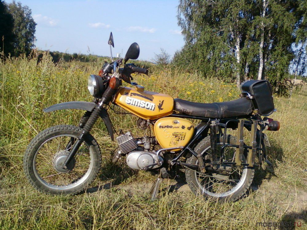

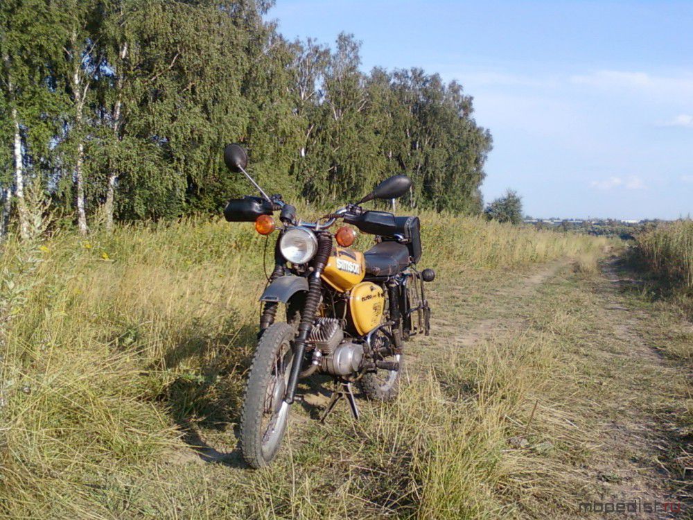

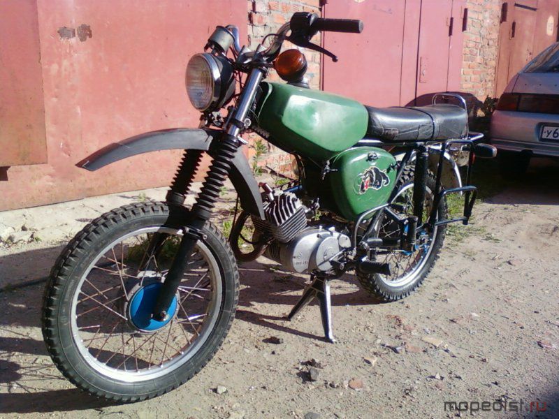

К началу сезона у меня получилось вот что. Представляю небольшую фотосессию.
vagor
Чернигов
2117 дней назад
Хорошая работа, действительно для грибников (рыбаков). А по поводу темы Симсон в стиле милитари, один мой знакомый сделал Симсон в стиле вермахта (серого цвета, номера на переднем крыле, кофры в виде ящиков, большая фара, сиденье лягушка, даже оригинальный чехол от немецкого противогаза 1940 года, но никаких свастик, крестов и пр.) Ездил на нем долго, даже зарегистрировал его. Сейчас наигрался, продаёт. Так, что ничего сложного, главное фантазия и прямые руки. А с этим, я так понимаю у Вас все в порядке.

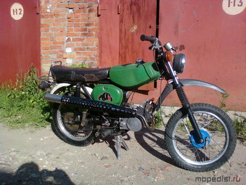

Вполне возможно, что ещё вернусь в этом проекте к теме милитари, или милитари-Вермахт. Но позднее. Пока мне больше интересны те эксперименты, которыми занять сейчас – создание универсального вездехода.
В данном случае, сознательно пошёл на снижение максимальной скорости в пользу повышения тяговых качеств. Как это сделать самым простым способом – хорошо известно любому мопедисту. А именно, поэкспериментировать со звёздочками. Собственно говоря, особо экспериментировать не получилось, пришлось ставить то, что было в наличии. Ведущая звёздочка, та, что в моторе, на 15 зубов, а ведомая на 45 зубов. И это при том, что родная ведомая звёздочка Симсона должна быть на 34 зубчика. Выглядит это вот таким образом:
В ходе сезонной эксплуатации выяснилось, что такое сочетание близко к идеальному. Максимальная скорость на «анцвальте» получилась чуток поболее 50 км в час, что вполне приемлемо для такого рода техники. Ну а тяга получилась бешеная, и это учитывая то, что поршневая в моторе стоит уже изрядно б/у и порядком подизношена, и карбюратор к-60 вместо родного. Идёт он теперь не только по абсолютному бездорожью, но и по вертикальной стенке может ползти. Первой передачей уже почти не пользуюсь, трогаюсь со второй. Я его теперь не Сионистом зову, а Т-62, в честь простого и надёжного танка.

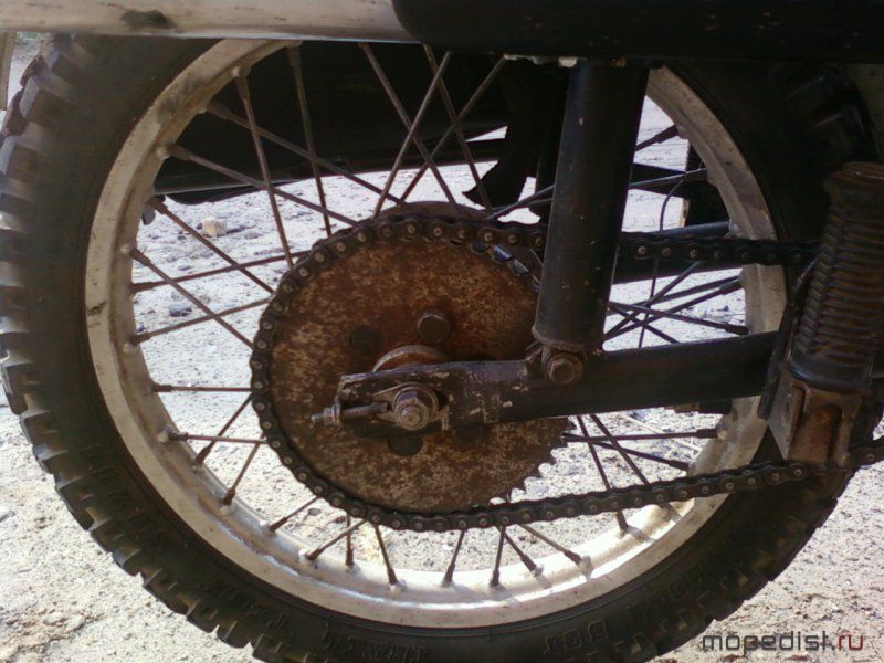

Но, выявились и недостатки. Открытая цепь для вездехода не подходит. Она снимает с заднего колеса всю грязь и тащит её в двигатель, где клинит. Один раз не доглядев за этим процессом я получил лопнувшую крышку мотора. И изнашивается так цепь и звёзды значительно быстрее. Поэтому, цепь нужно будет закрывать кожухом и гофрами. Как это сделать с нестандартной задней звездой, мысли уже имеются. На этом вопросе потом остановлюсь отдельно.
vagor
Чернигов
2117 дней назад
У меня на пухе стоит задняя звездочка от минска (на стандартную симсоновскую звезду наварен минский венчик). Я приспособил защиту цепи от Минска, а чулки от Симсона, так, что все можно придумать.

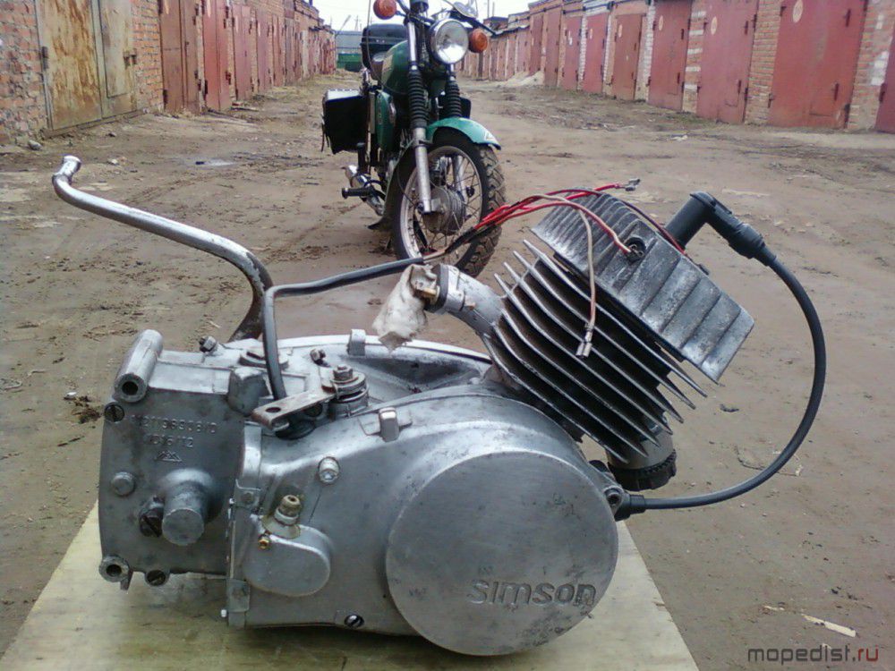

Всех с Рождеством Христовым! Гости ушли, стало скучновато. Знаю, что нельзя сегодня работать, но я немного согрешил. Хотя, какой это грех? Такая работа мне в удовольствие, как развлечение.

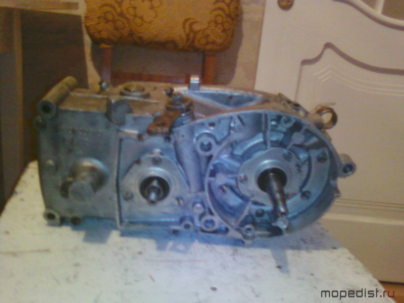

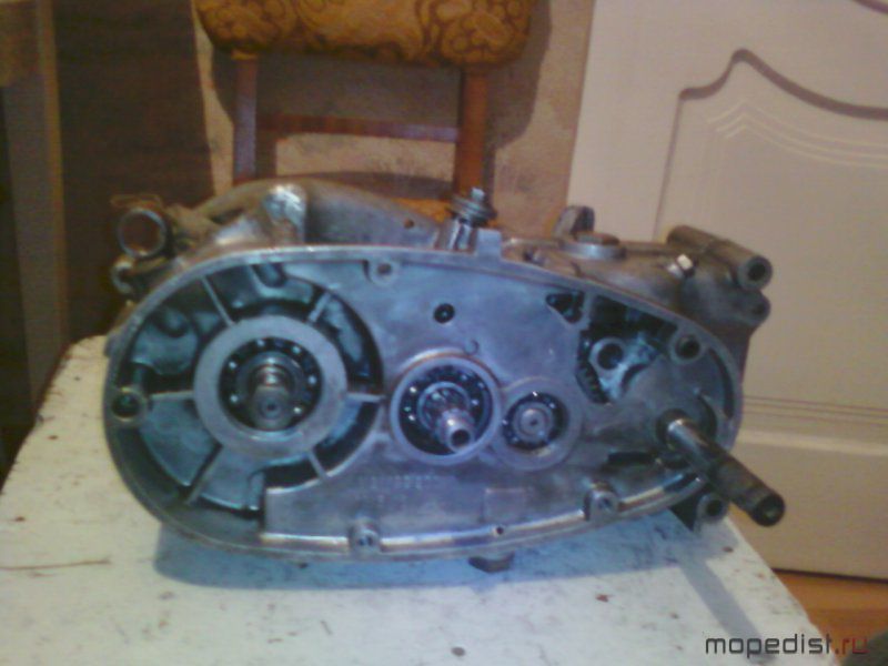

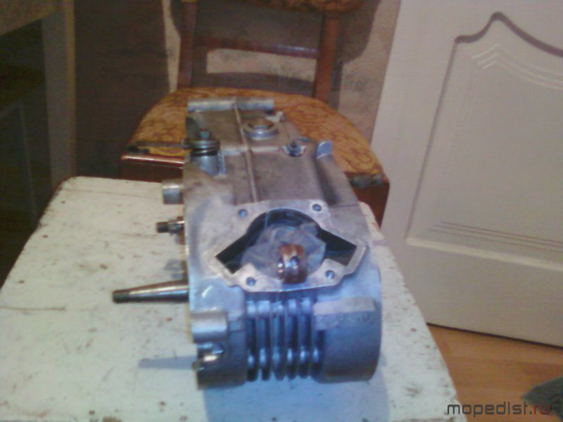

Под вечер споловинил трёхскоростной моторчик моторчик М53. Всё было заранее подготовлено, так что сборка не заняла много времени. Детали чистые, так что расположился на кухне и отвёл душу.
Получилось очень даже неплохо, собрал качественно, аж самому понравилось. Будет запасной мотор Семёну Т-62.
Нравятся мне эти старые трёхскоростные движки М53. Очень толковая и продуманная конструкция. Во-первых, деталей меньше, чем у более поздних М541-531. По устройству проще и легче собирается. А КПП – это песня. Собирается без всяких проблем, никакие регулировки ей не нужны. После сборки передачи клацают чётко, как затвор у карабина. И в работе очень надёжная. Мне таких коробок на моём веку, в неисправном состоянии никогда не встречалось, во всяком случае, я таких фактов не припоминаю.
А сам моторчик по ходовым характеристикам ничуть не уступает более поздним четырёхскоростным моторам. Мокик С50 с движком М53 бегает ничуть не хуже, чем С51. Формально у него мощность ниже на 0,1 л.с и объём меньше на 0,3 куб.см. Но в реальности эта разница, практически, не заметна.

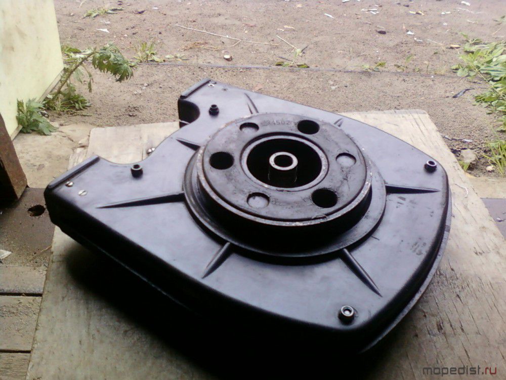

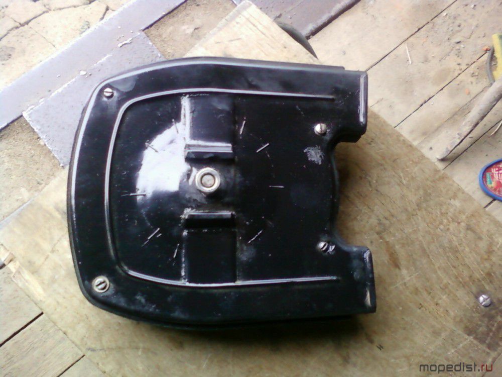

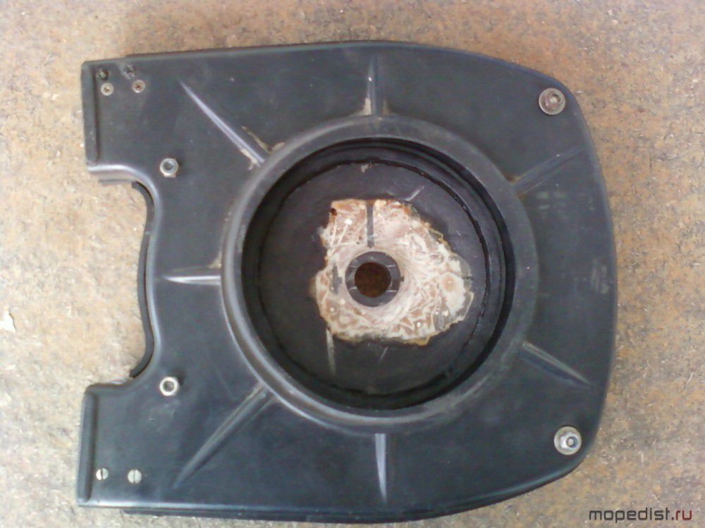

Верно мне тут было подсказано по-поводу защиты звёздочки и цепи. Это решение мной давно уже обдумывалось. В конечном итоге эта проблема именно так и была решена. В наличии имелся старый кожух задней звёздочки от Минска и обломки родного кожуха Симсона с нужными элементами. Понадобилась средняя её часть, через которую проходит ось заднего колеса. Вот эта средняя часть была вставлена, вклеена, вмазана, - даже не знаю как правильно сказать, в минский корпус. Получилось вот что.
Так выглядит снаружи. Будет ещё покрашена чёрной краской.
Так выглядит изнутри. Для крепления использовался «Суперклей» и армированная эпоксидная смола. По сути дела стеклоткань.
В скором времени эти детали займут своё штатное место.Добавлено спустя 20 минутВ прошлом сезоне этому С50 пришлось немало побегать по лесным дебрям и прочим труднодоступным местам. С его помощью были заготовлены все солёные и маринованные грибы, банок с которыми ещё немало стоит на полках в чулане. Но не это даже самое главное. Важнее то, что благодаря ему была получена возможность побывать там, куда не было возможности добраться ни на какой другой технике, ни на своих двоих. Соответственно, в связи с этим была получена масса позитива и хорошего настроения
За особым эстетизмом данного аппарата, естественно, не гнался, потому он и выглядит достаточно колхозновато. Но в данном случае мне больше была важна его функциональность. Так, к примеру, к заднему багажнику была приторочена большая магазинная корзина, которую получилось случайно скоммуниздить в местном супермаркете. Но это дало возможность брать с собой больше багажа и ничего не растерять в дороге, рассекая по лесу.

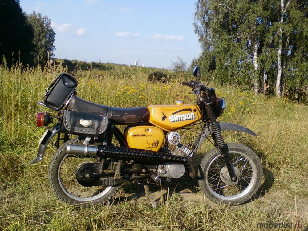

В конечном итоге выглядел он в конце сезона примерно так, как на этой фото. Задняя часть рамы у него приподнята для увеличения проходимости. Вместе с ним на фото дорожник С51.

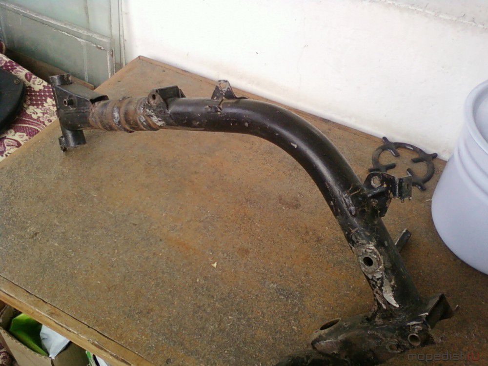

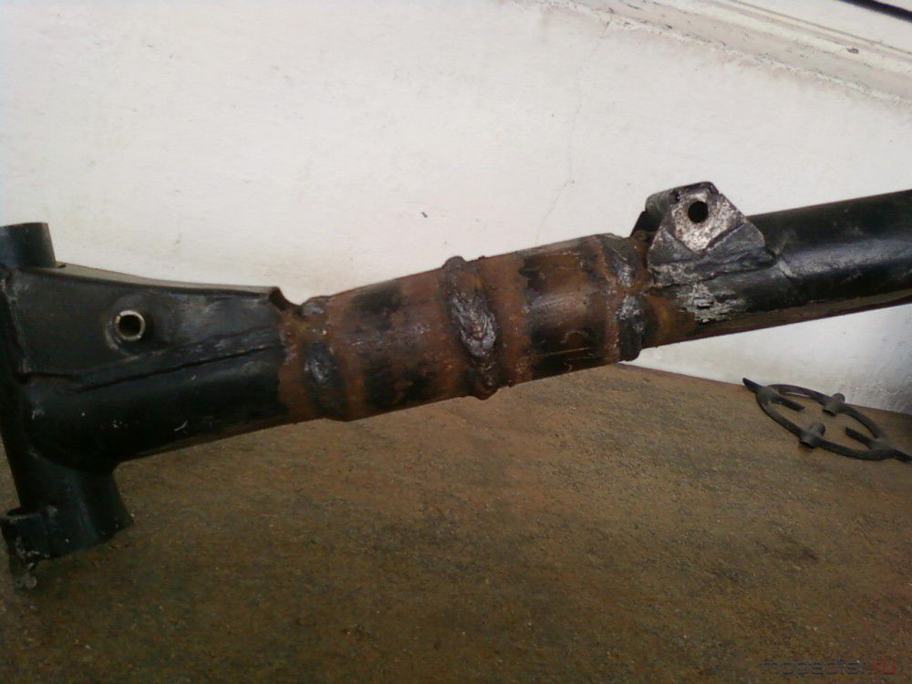

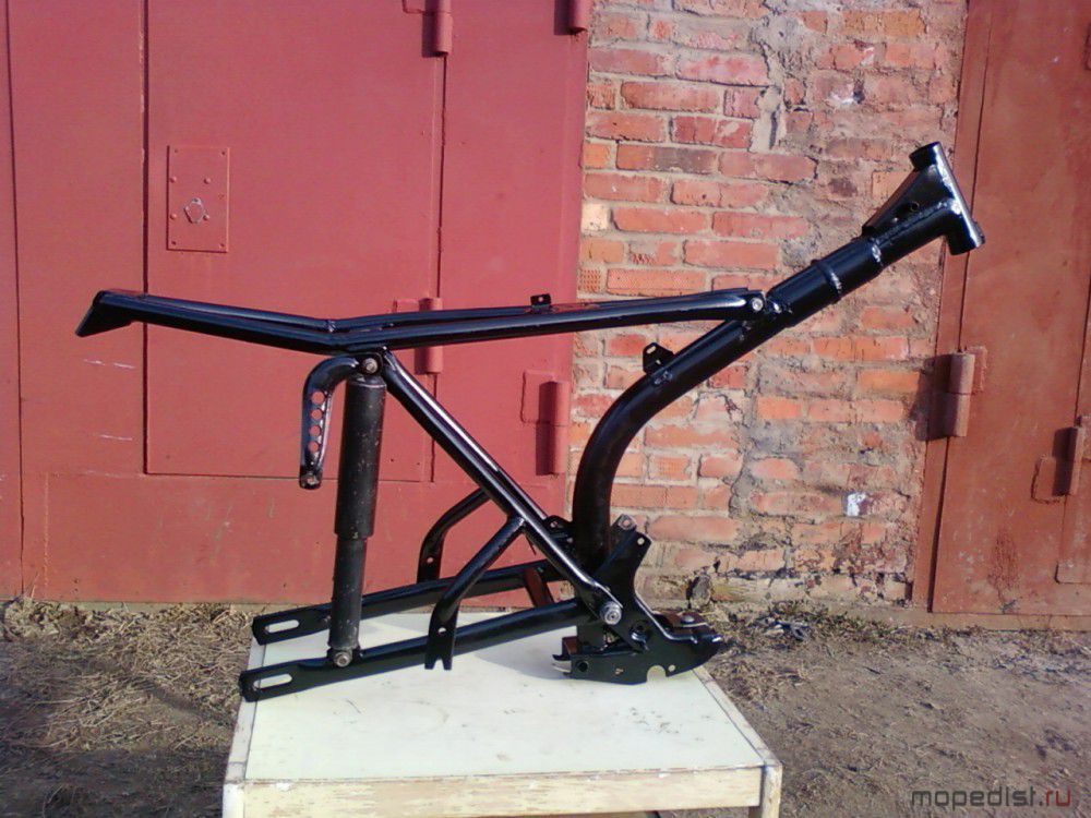

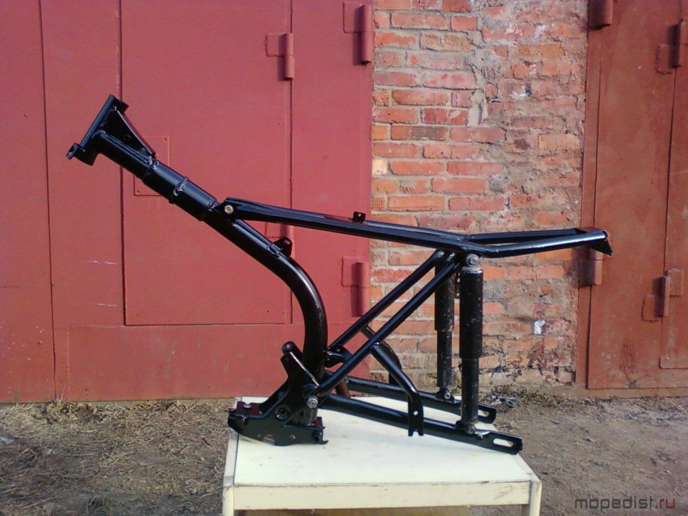

Но самая главная проблема, которую предстоит устранить, заключается в другом. Ещё при сборке рамы этого мопеда прошлой зимой, было обнаружено, основная её деталь, хребтовая труба, была согнута в районе рулевой колонки. Видать, кто-то из предыдущих владельцев этой рамы неосторожно встретился с забором, или стенкой гаража. Выправить её в тот момент у меня возможности не было, поэтому было решено начинать сборку, как есть, учитывая, что повреждения рамы, на первый взгляд, показались небольшими и малосущественными. Другой рамы на тот момент у меня не было.
Впоследствии, когда мопед уже был собран и вовсю эксплуатировался, выяснилось, что из-за повреждения основной детали рамы угол выноса переднего колеса изменился. А это заметно стало влиять на управляемость мопеда на ходу, особенно при поворотах.
Впоследствии была найдена другая рама Симсона. Но повреждения у неё в том же месте, что и у первой, в районе рулевой колонки, были ещё больше. Она была, практически, переломана надвое. Никогда не мог предположить, что раму Симсона можно так угандошить. Но была теперь возможность её восстановить. За это непростое дело взялся наш замечательный товарищ, тоже любитель Симсонов, Димсан из Троицка. И с этой задачей он справился вполне успешно. В ходе ремонта проблемное место этой рамы было усилено дополнительной трубой большего диаметра. Вот что она теперь из себя представляет.
Теперь осталось только её покрасить и можно начинать на этой раме сборку мопеда.

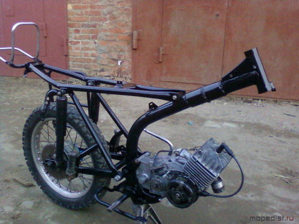

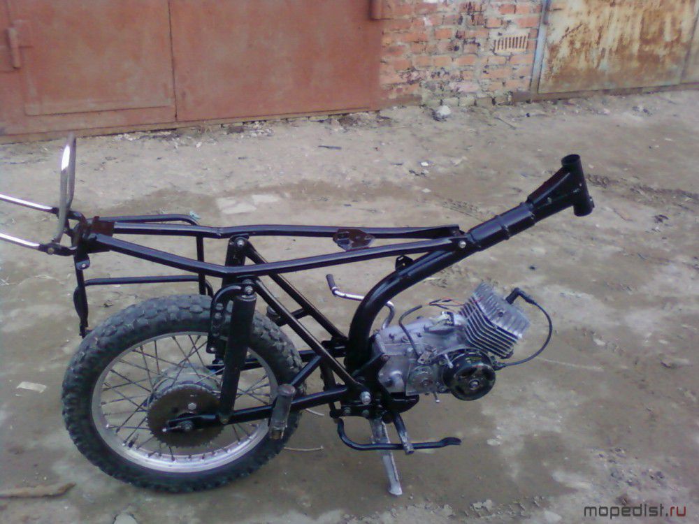

Вчерась маленько позанимался сборкой рамы. Получилось вот так.
Стаканы амортизаторов когда-то были хромированные, но хром со временем облез и из-под него начала появляться ржавчина. Поэтому аморы ещё раньше были покрашены в чёрный цвет. Нынче было бы неплохо краску на них освежить, но краска-то закончилась. Так что пусть пока остаются такими. Сегодня полно других дел, а завтра продолжим сборку. Надо поспешать, опять весна во двор приходит. Так что скоро пора уже будет менять транспорт с четырёх колес на два.

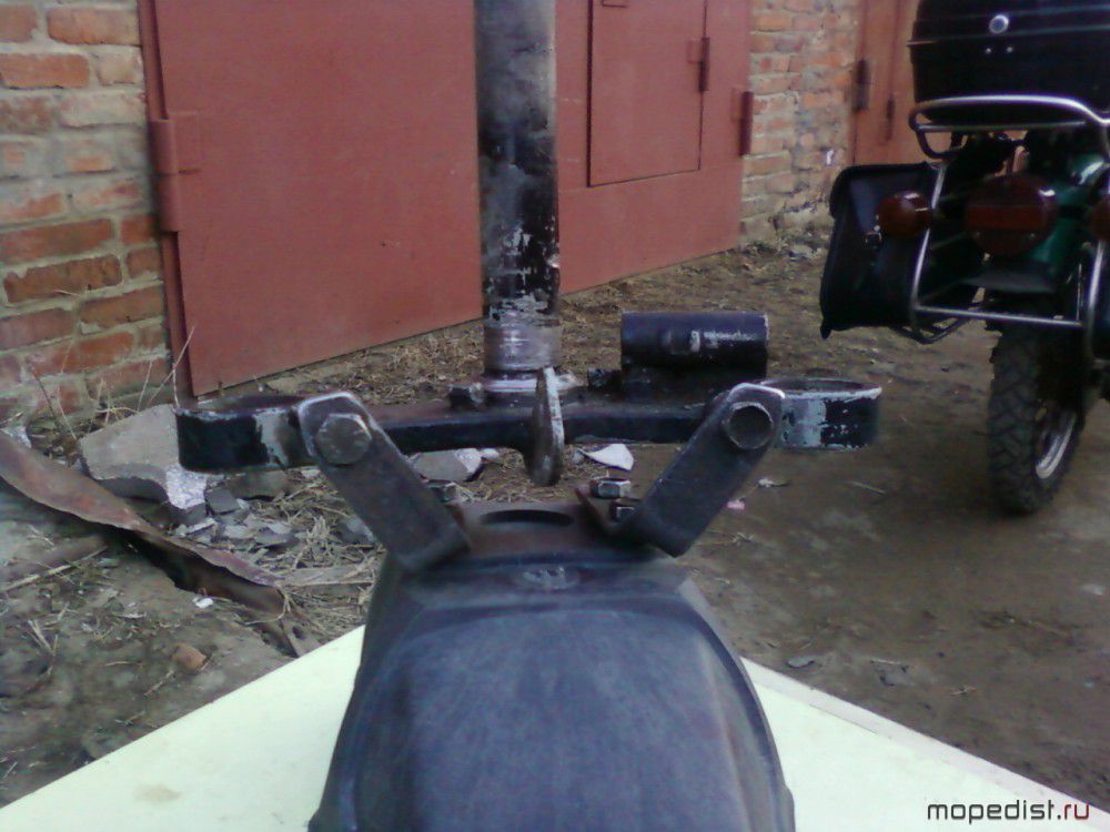

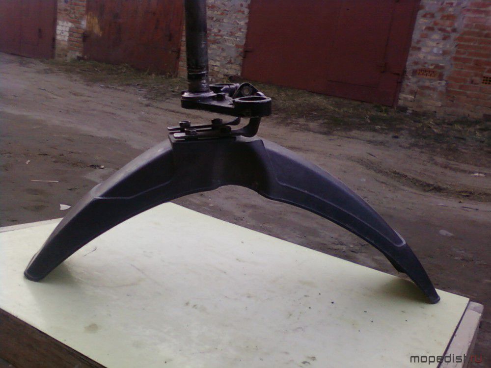

Сегодня было не холодно. Но и не жарко. С обеда до глубокого вечера проторчал в гараже. Совсем соплю заморозил. Но пара рюмок коньяка во время ужина вернули меня к жизни. Планов на сегодня было много, но даже половины сделать не удалось. Так всегда бывает, когда имеешь дело с железяками. Планируешь одно, а получается совсем по-другому. Но, тем не менее, кое-что сделать за сегодня удалось. Продолжал собирать Феникса. Вот что на данный момент имеется.

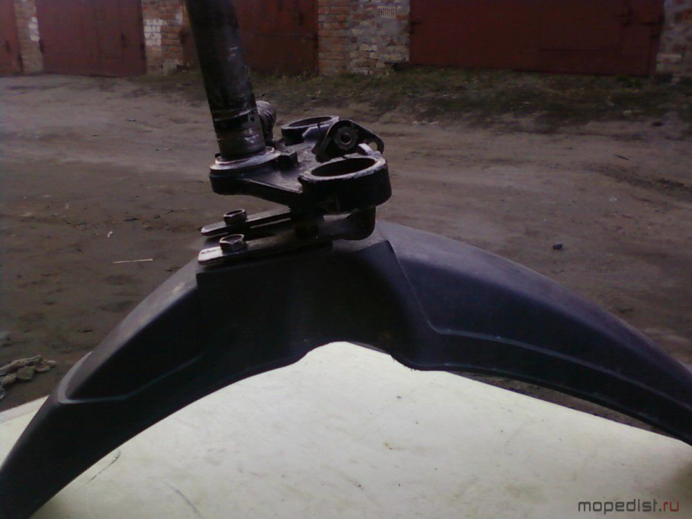

Заодно выточил и выгнул из металлических пластин крепления переднего крыла. Раньше они были из алюминия, но сломались. Поначалу хотел схитрить, так как алюминий легче обрабатывать. В конечном итоге, всё-равно пришлось делать из железа.

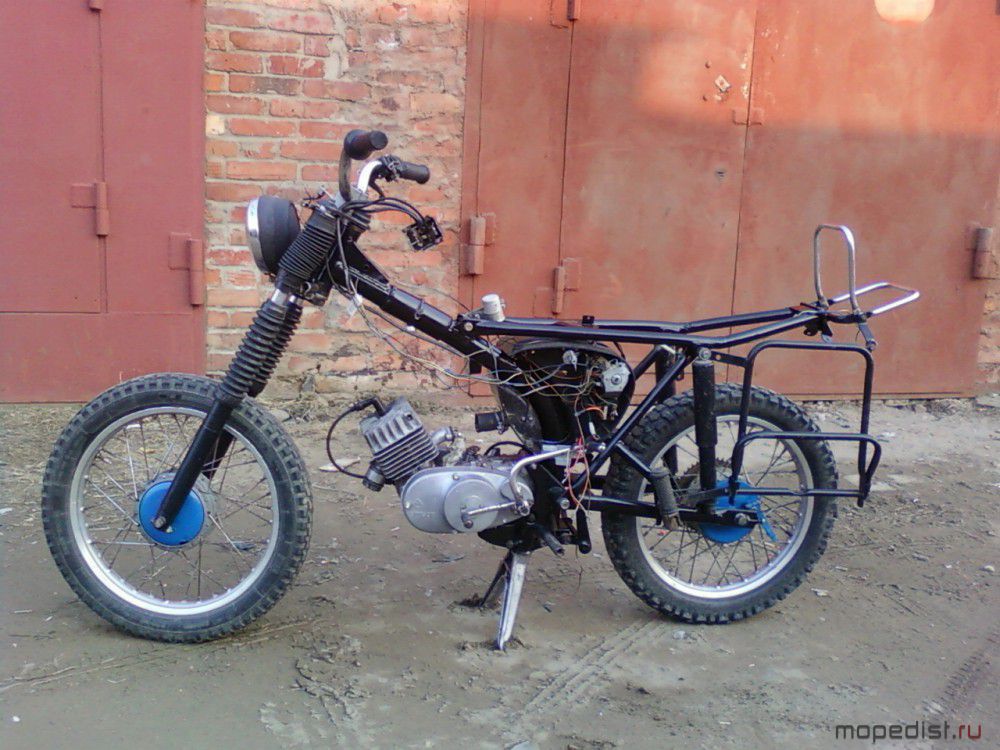

Вот что имеем на данный момент.

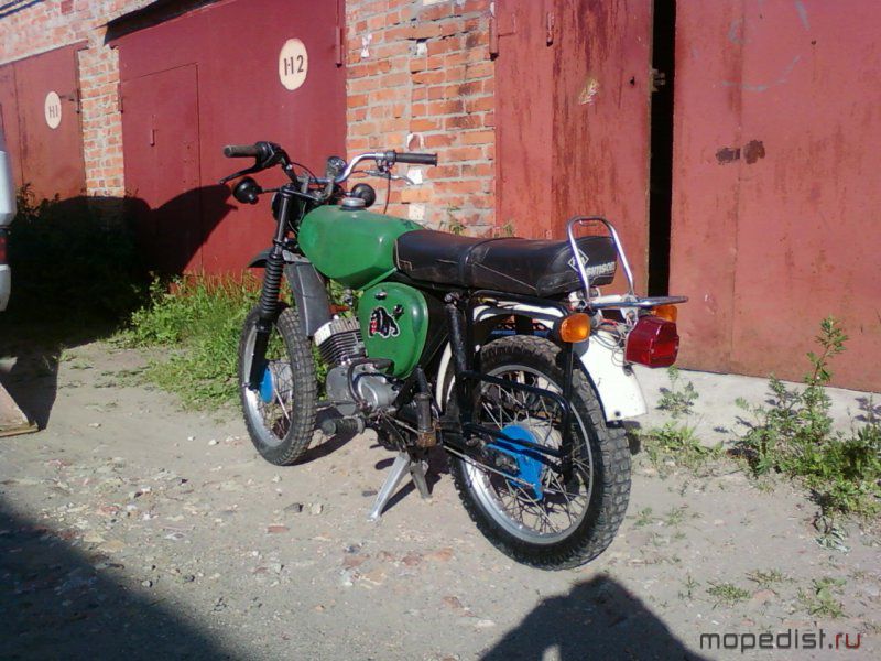

И вот шо я имею вам сказать. Через пару дней после празднования Пасхи нечеловеческим усилием воли вышел из коматозного состояния. Шутка ли, два дня подряд жрать шашлыки и запивать их разными благородными напитками. Так ведь никакого здоровья не хватит. А потом душа начала требовать творчества, поэтому собрался и поехал в гараж. Сильно решил себя там не утруждать и особо не надрываться.
Сначала хотел сделать Симсон в синей расцветке. Бак и боковины синего цвета в запасе имеются. Но потом передумал. Дело в том, что на раме забит один из фиксаторов рулевой колонки и по этой причине при крайнем повороте руля вправо, перо вилки бьёт по баку. Синий бак новенький и свежепокрашенный, не хотелось его портить и оставлять на нём вмятины. Поэтому из закормов родины был извлечён жёлтый комплект. Ещё в родной заводской краске, привезённый мной когда-то из ГДРа. Конечно же, краска за столько времени не могла сохраниться в идеальном состоянии. Но была ещё во вполне приличном виде, несмотря на то, что этот комплект много лет стоял у меня на одном из мопедов. Потом сам мопед куда-то подевался, а вот запчасти от него остались. И на баке уже имелись готовые вмятины от перьев вилки, поэтому его было не так жалко.
После установки на мопед бака и боковин он начал выглядеть вот так.
Собран и поставлен на своё место глушитель. Кроме того, тросики-фигосики всякие и прочая мелочёвка.
Предстоял весьма важный и ответственный момент, это запуск мотора. Для этого на мотор установлен обычный хорошо настроенный карбюратор К-60 с целью упрощения первого запуска и предварительной обкатки. Свечку вкрутил не какую там нибудь халам-балам, а новую ипонскую НЖК. Бензин, масло там всякое, всё было залито, как положено. Мотор за зиму был собран очень тщательно и старательно настроен, поэтому, при запуске никаких неприятных сюрпризов не ожидалось.
Вот настал этот волнительный момент: всё открыто, залито, проверено. Тыркнул киком. Ничего. Тыркнул ещё пару раз. Опять ничего. Вспотел в предчувствии неприятностей. Начал тыркать дальше. Раз пятнадцать. Мапет только раз громко пукнул. Сам же начал метаться и соображать с чего же начать поиск неприятностей. Проверил бензин. Идёт. Умные люди сразу начинают проверять свечу. Но чего её-то проверять, если стоит новая, хорошая и дорогая. Значит, дело в чём-то другом. Уже собрался потрошить мотор и лезть в зажигание, но вовремя остановил себя. Решил действовать правильно, как нас учил Шерлок Холмс, методом дедукции. От простого к сложному. А если от простого к сложному, то, как ни крути, надо начинать со свечи. Выкрутил, свеча мокрая, но искра есть. Ставлю, завожу – ни хрена. Но в какой-то момент посетило меня озарение. Пошёл в гараж, откопал там среди железок старую свечку «Изолятор», сделанную очень давно ещё в ГДРе. Поставил её взамен новой НЖК и мотор ожил с первого же кика.
И чего это я обо всём этом так подробно рассказываю? А для того, чтобы вы, дорогие мои, мораль уяснили. И даже не одну. Первое, это то, что никогда не надо в сложной ситуации начинать метаться и менять алгоритм своих действий. Всегда, без исключения, нужно идти от простого к сложному, а не наоборот. Методом дедукции. Как учил Шерлок Холмс.
А второе – это то, что не всегда всё новое может быть лучше, чем что-либо старое. Как, к примеру, эта моя новая японская свеча НЖК. И, скорее всего, эту новую японскую свечу НЖК делал какой-нибудь китайский дядюшка Суньхуй-В-Чай в городе Урумчи. Но ведь здесь-то с меня за неё взяли, как за настоящую, аж 170 рупчиков. А что же «Изолятор»? Классика есть классика, даже сделанная во времена великого императора Фридриха Великого, продолжает исправно работать и по сей момент.
Чуть убрал холостые. Мотор работает идеально. Никаких лишних звуков. Холостые устойчивые, слышен каждый такт выхлопа, как на четырёхтактнике. Тут куча других дел ждёт. Надо, к примеру, идти каблук переобувать, он у меня ещё на зимней резине. А я не могу оторваться, сижу и слушаю идеально чистый звук отлично отлаженного мотора. Музыка! Нет, даже не музыка, а ангельское пение юных девственниц! Наслаждение!
На ручку газа реагирует чётко и мощно, без провалов и не захлёбываясь. Ну что ещё надо бедному еврею для радости?

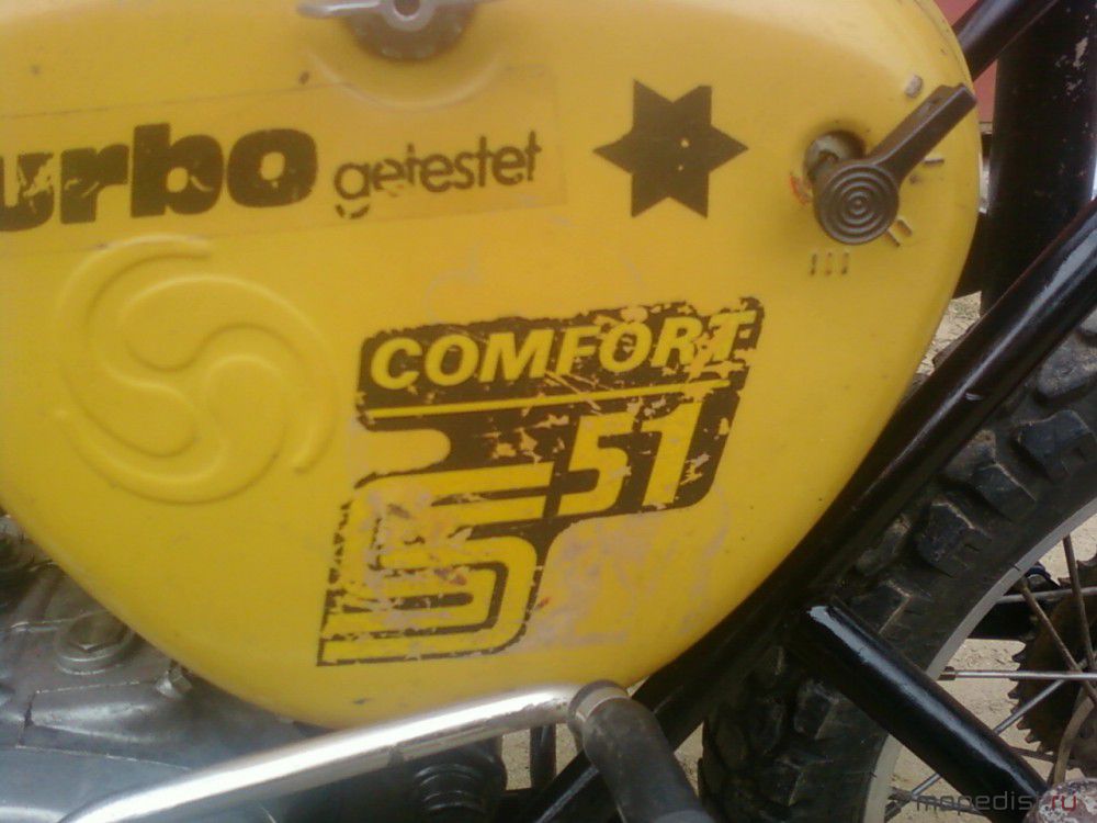

А вот эти наклейки «Комфорт» мы обновим. У нас такие тоже ещё есть в наличии. Из старых запасов, так же привезённые из ГДРа.

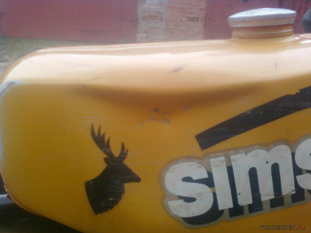

На баке вмятина. Уронил когда-то мопедку на камень. Решил этой вмятиной не морочить себе голову, чтобы потом ещё и бак не перекрашивать. Нехай остаётся.

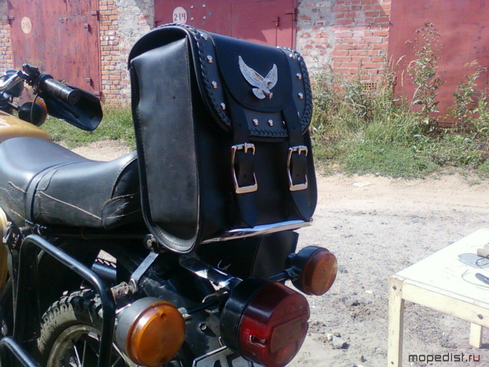

Больше всего порадовала шестиконечная звезда на крышке ящика. Таки шолом, пРРРавославные! И про свечи. Я лично принципиально использую свечи 70-х годов как в автомобиле, так и в мопедах. Зазор ставлю несколько больший регламентированного для увеличения длины искры, всё работает долго и безотказно, мопедные свечи - десятками тысяч, автомобильные - сотнями. Современное, увы, почти всё - контрафакт. Доверия этому нету.

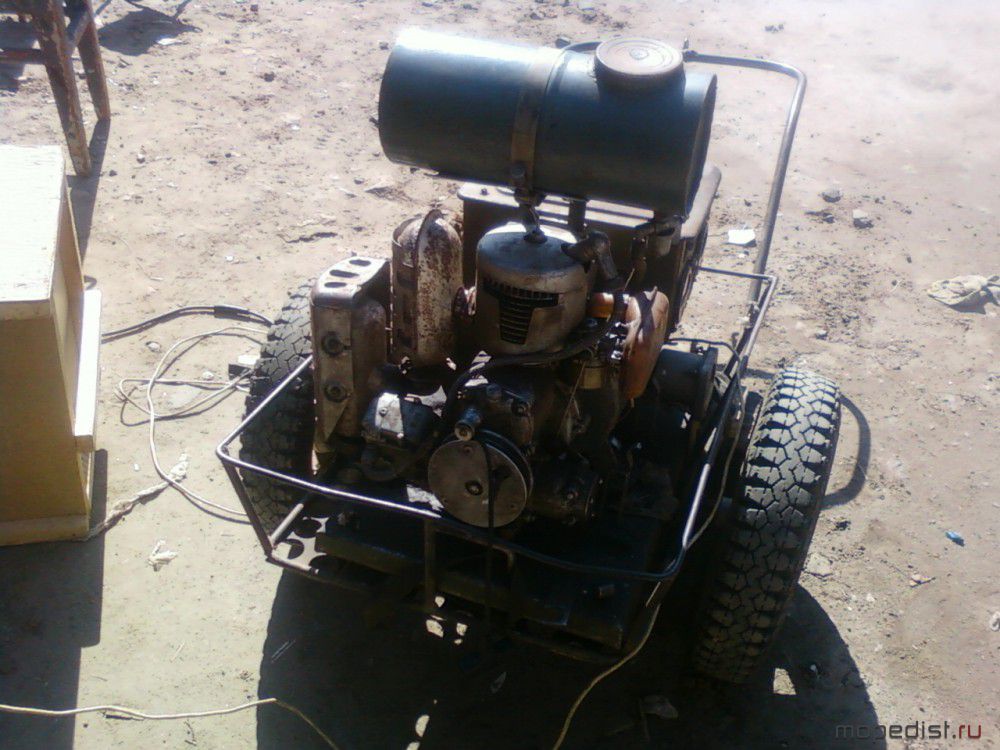

Всё уже было собрано и установлено на Симсон, но в последний момент возникла проблема, до сих пор пока не решённая. Суть в том, что горловина минского кожуха, на которую одевается резиновая гофра, значительно больше, чем у Симсона. И когда начал на горловину кожуха натягивать гофру, та стала рваться. Чтобы совсем не испортить гофры, пришлось пока отказаться от такого решения, повышающего проходимость мопеда. Поэтому была установлена родная ведомая звёздочка на 34 зуба, и ведущая на 14 зубов. Кожух, естественно, был поставлен родной от Симсона. Так что вездеход, в настоящем понимании этого слова, у меня не получился. Всё повышение проходимости ограничилось пока только установкой верхней трубы и поднятых крыльев.Добавлено спустя 16 минутВот хочу ещё похвалиться какой штуковиной. Есть такая у меня в гараже. Как-то у нас в гаражном кооперативе отрубили свет. И надолго: какие-то чудаки, копая траншею, порвали силовой кабель. Такое частенько случается. Народ начал искать выход из положения, массово стали закупать бензогенераторы. Кто побогаче – мощные японские, а кто беднее – тот слабенькие китайские. Но мы не ищем лёгких путей. Поэтому выкопал из хлама старый армейский, давно уже списанный древний бензогенератор на 1 КВТ, обслужил, так как, ремонтировать его не пришлось, он был почти исправен. И пользуюсь им до настоящего времени. Очень даже, должен вам сказать, хорошая штука. Напруга такая, что тянет любой потребитель тока, включая шлифовальную машинку, электронаждак и большую болгарку.
Двигатель марки СД2 года выпуска 1979, а сам генератор и того старше – 1968 года. Так что этой технике пора уже в музее под стеклянным колпаком стоять, а я её всё в гараже мучаю. И не ломается же!

К словам о генераторе на СД -
- если на выход глушителя одеть короткий кусок шланга, а после запуска двигателя, другой конец шланга сунуть в ведро с водой, то шум становится значительно меньше.

Насчёт шланга и ведра воды интересная мысль. Надо будет попробовать. Я пока эту проблему решил установкой второго такого же глушителя в паре с первым.

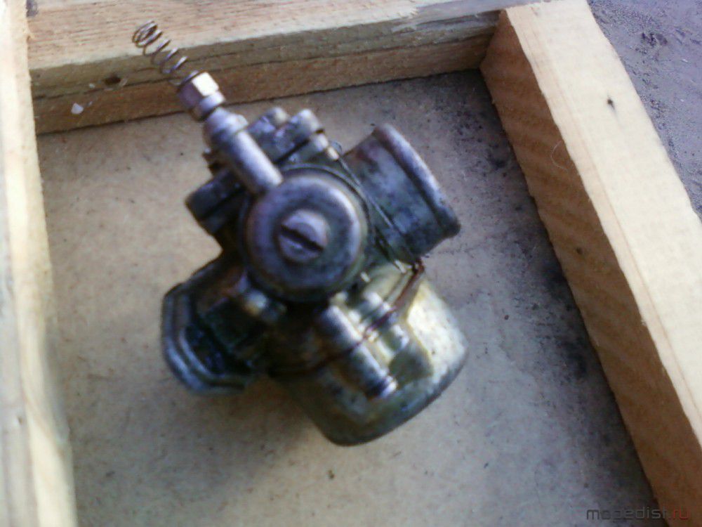

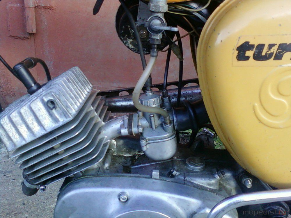

Вчерась заменил карбюратор. Поставил родной от Симсона самой простой версии 16N1-1.
Взамен убогой порнографии в виде К60.
Карб Симсона настраивается значительно сложнее К60, но в этот раз я попал в настройки с первого же раза. Повезло. Раньше считал, что мотор работает, как зверь. Ничего подобного – это сейчас он работает, как зверь. Разница в работе мотора с разными карбюраторами – что небо и земля. Теперь он трогается почти с холостых, вторая-третья тянет тоже почти с холостых. Работает без провалов, минимальные холостые держит идеально. Просто не нарадуюсь никак.

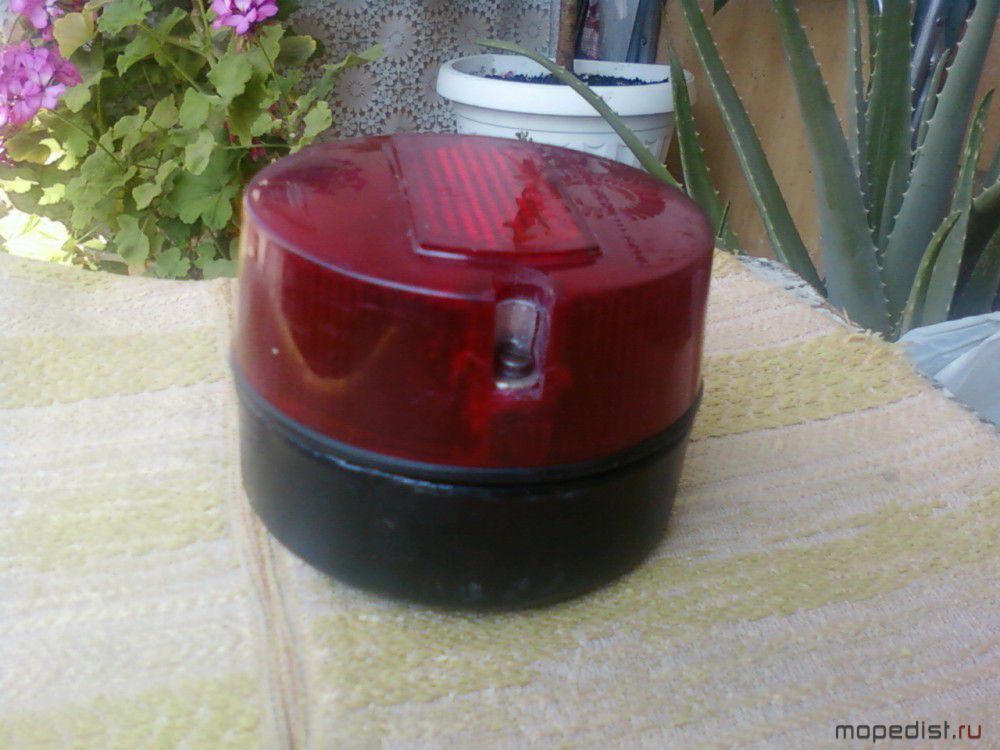

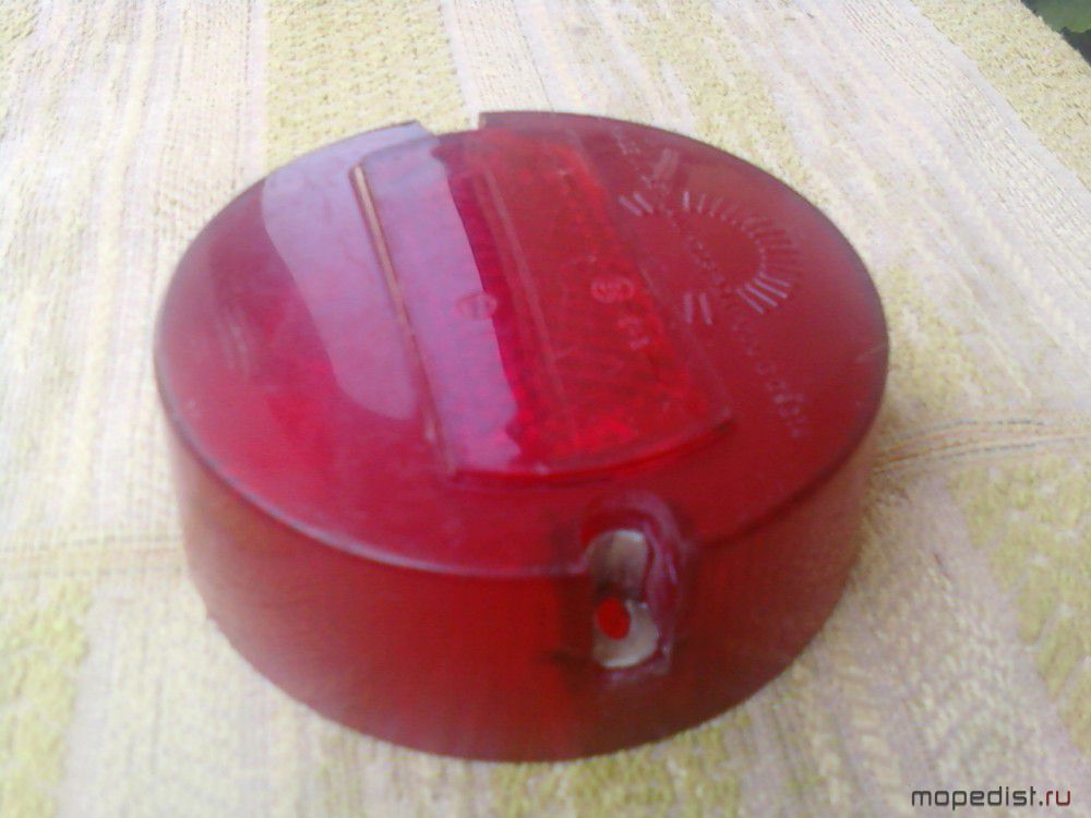

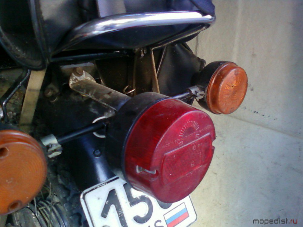

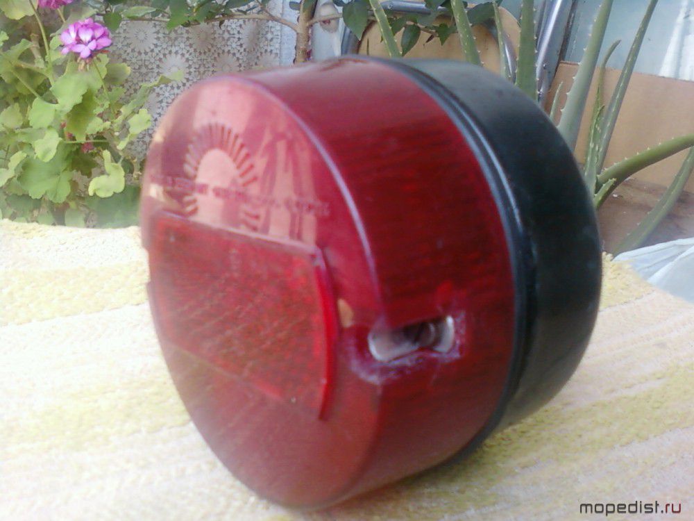

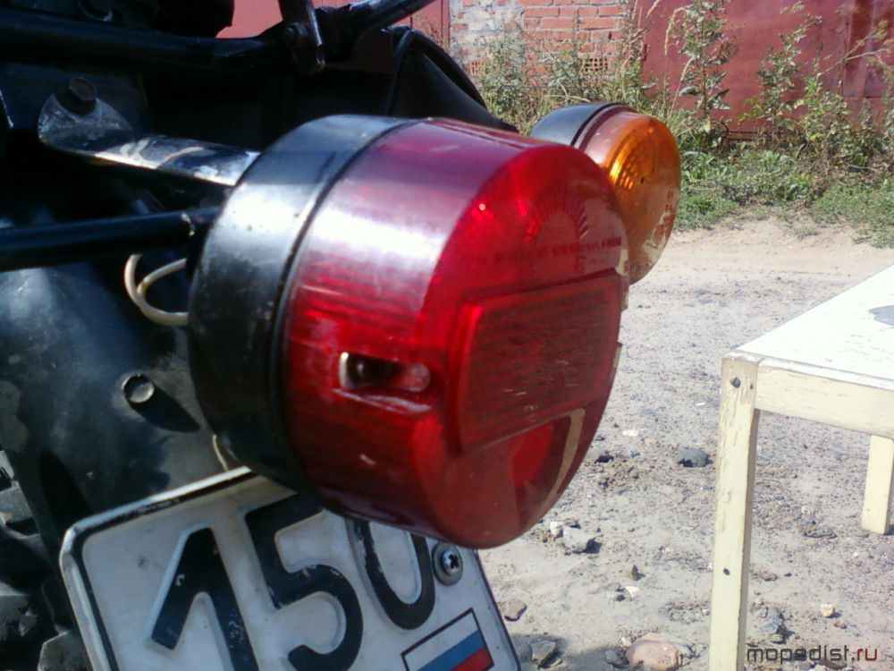

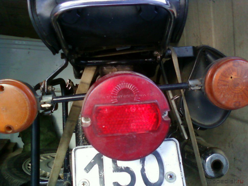

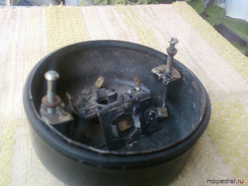

Удалось раздобыть задний фонарь в сборе. Родной. От С50. В негодном состоянии, естественно. Пришлось несколько вечеров с ним позаниматься зело.
Сам плафон имел форму яйтса. Удалось выправить, придав ему почти правильную форму.
Стекляшки было аж три штуки, но все побитые и ломанные. Выбрал самое целое и, действуя ювелирно, более-менее, восстановил его.
В комплекте всё выглядит вот так. В общих чертах – терпимо.
Теперь, как только появится время, поставим его на мопед. А то там пока от какой-то отечественной мототехники стоит. Мне не нравится. Надо, чтобы родной был.

В принципе, в данной теме уже ничего особо нового и сильно интересного не произойдёт. Поставленная цель достигнута. Симсон собран и получился очень удачным.
Мотор работает идеально, тянет хорошо, заводится легко, холостые держит чётко. Сам мопед отлично управляется и хорошо держит дорогу. Люфты, там где их не должно быть, отсутствуют. Поэтому можно сказать, что получилось так, как и задумывалось. Теперь осталась только мелочёвка, которая, как я думаю, уже мало кому интересна. Так, к примеру, родной задний фонарь был, в конечном итоге, установлен на мопед. Выглядит теперь всё это вот так. Очень гармонично. Лучше, чем было.
Как уже говорил выше, мопед будет использоваться для путешествий по бездорожью и поездок на рыбалку и за грибами, а также, для душевных покатушек по лесам и лугам. Поэтому, теперь стоит вопрос установки багажников и кофров для размещения достаточного количества багажа. Те сумочки, которые на Семёне установлены сейчас, для этих целей совсем не подходят.
Они, хоть и красивые, но маловместительные. Их нужно будет менять. Идеально для размещения багажа сзади подходит вот такая корзинка из магазина. В неё можно много чего положить.
Есть и побольше корзинка, из другого магазина, в неё можно положить ещё больше. Но вся беда в том, что, будучи установленными на мопед, эти корзинки весьма колхозно смотрятся. Особенно большая. Но что поделаешь? Придётся с этим мириться и как-то экспериментировать с корзинами, которые в разное время и каким-то образом удалось скоммуниздить из супермаркетов. А ещё в гараже нашёл старый школьный портфель, типа ранца. Попробую из него сделать боковой кофр. Поглядим что из этой затеи получится. Выхода нет, из соображений практичности придётся колхозить.
