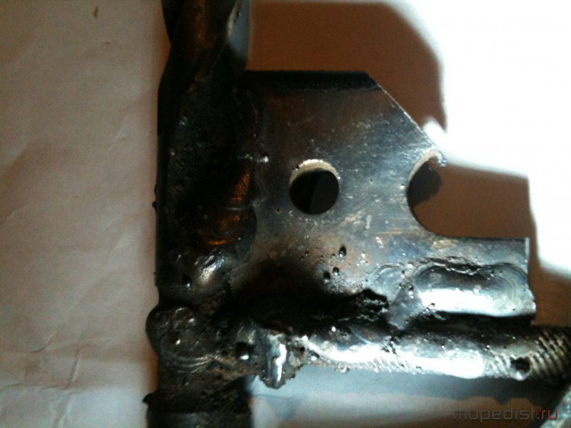

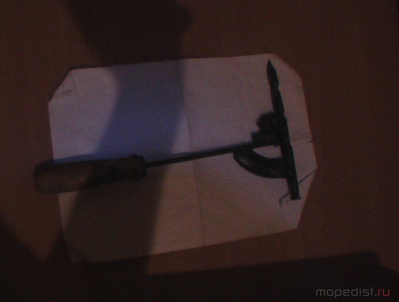

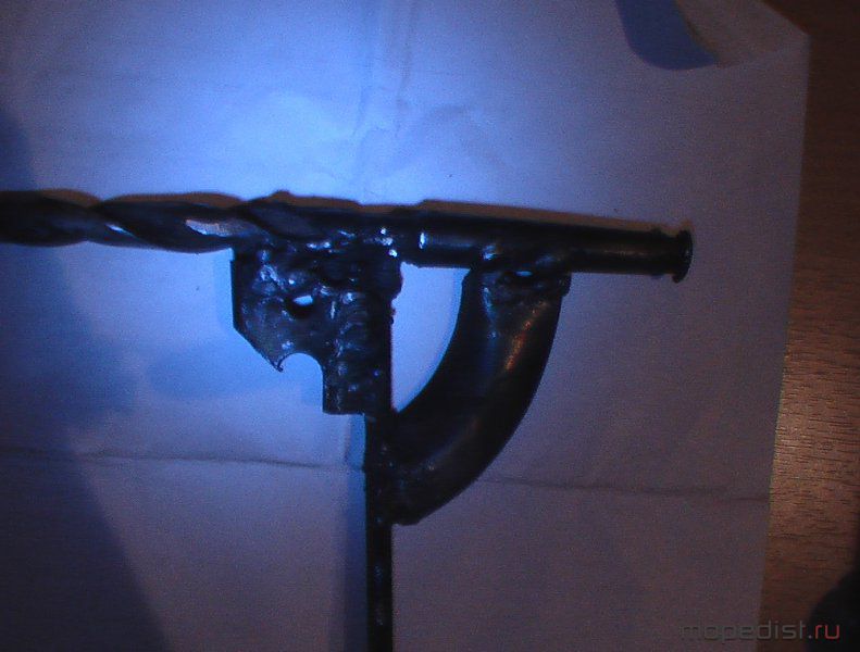

hizheka
1162 дня назад

2842 дня назад
ничего не пойму... чушь какая то... сверло приваренное...может я тупой ? или фото такое...швы не видно!

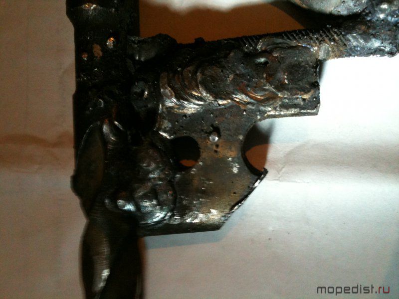

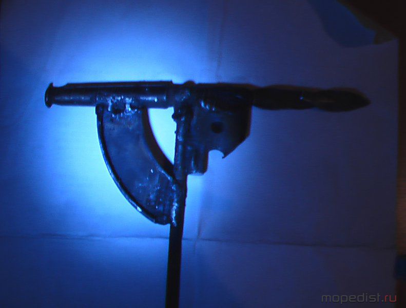

Нет просто фото уг. Да сверло заточенное на конце приваренное к напильнику и усилено кусками китайской вело вилки. Сейчас попробую сделать фото получше.Добавлено спустя 7 минутТоже не фонтан но

это вы лихо замутили... сверло - сталь Р 18 самокал, напильник - сталь не берусь озвучить... вообще нужно сопоставлять разницу в стали... иначе всё развалится "при первом же скачке" (цитата - автор доцент из "джентельменов удачи")
Свариваемые стали должны соответствовать друг другу и не в коем случае не закалённные ...

Ну не знаю, я же не ракету делаю. Я им уже постучал для проверки прочности, все держится ок.

"постучал" это не проверка на прочность и долговечность... ну да на сей момент это не важняк... главное это шов, а он не виден на воспроизводимом шве (может я слепой zst )
на первом шве вроде не провар... на втором ничего так... но плохо видно...

Не наезжайте на парня он первый раз взял держак в руки. Для первого дня просто шикарный шов! Всё придёт со временем! " Не боги горшки обжигают."
