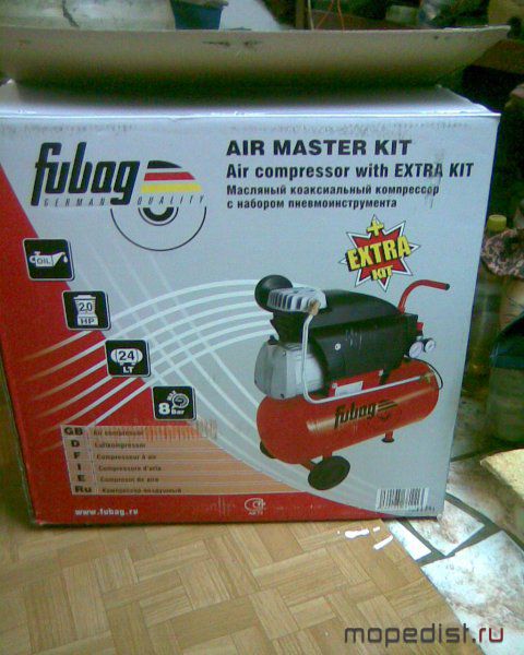

pirog
Жуковский
890 дней назад
У меня такой кит, у него уже в комплекте вся необходимая мелочёвка и разные пистолеты. Если тебе под покраску то нужен именно БЕЗМАСЛЯННЫЙ,
http://kompressory.vseinstrumenti.ru/fubag/house_master_kit_nabor_iz_5_predmetov/
