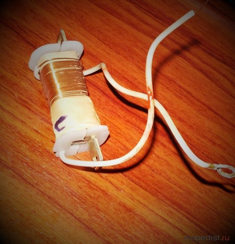

привет всем я таки намотал катушку проводом 0.18 4000 витков каждый слой прокладывал фторопластовой лентой
и появился вопросик её лаком заливать надо или нагреть может чтобы усадку дала?

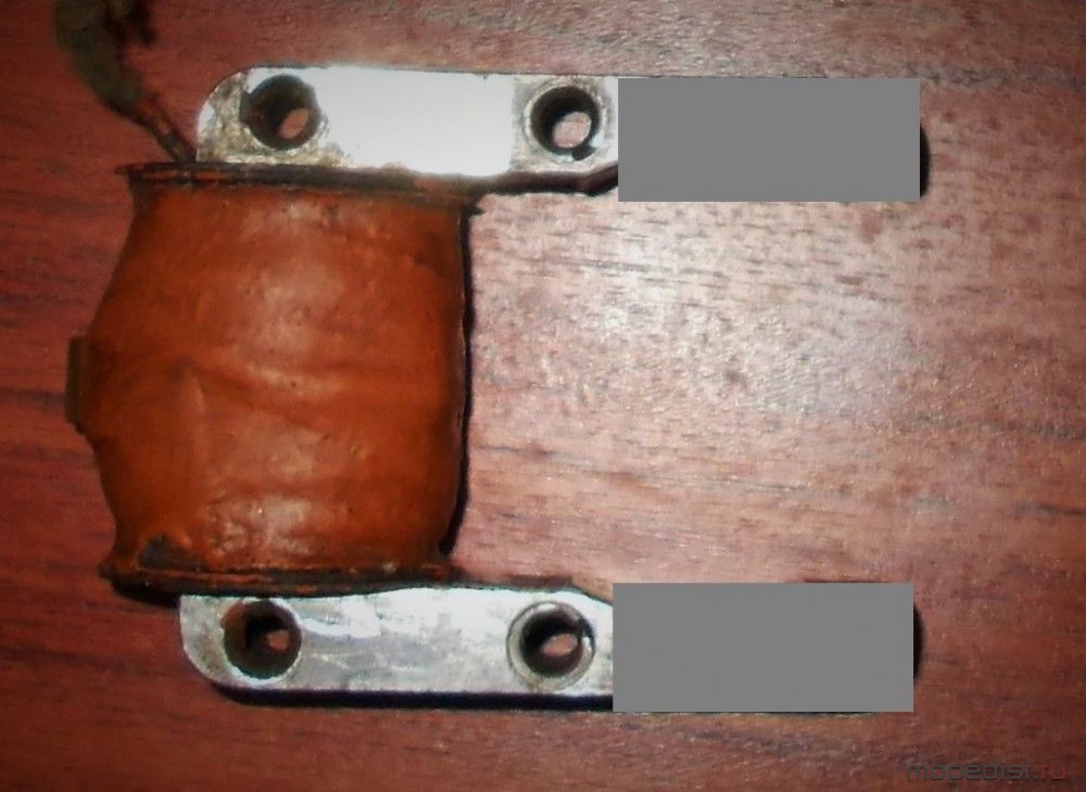

ну у меня не лакоткань и не картон, а лента она как пленка лак под нее попадет?
2 часа назад
По краям может запросто

Эпоксидкой не надо. Уж тогда лучше обмотать нитками и окунуть обмотку в лак для краски пола типа ПФ-115. Получится почти как заводская подкова.

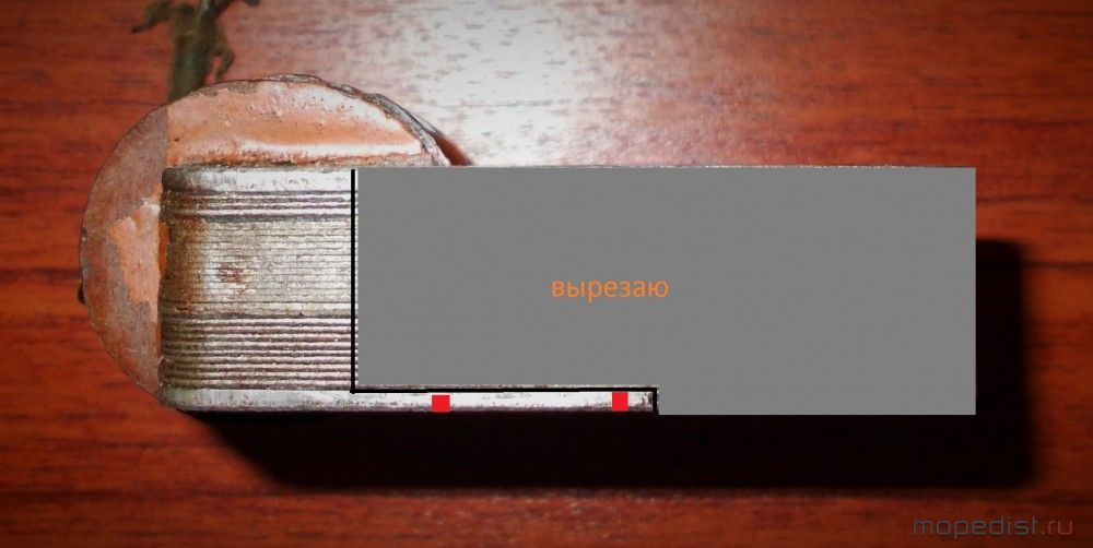

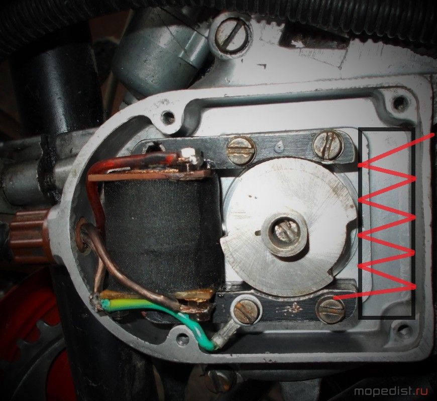

У меня вопрос, есть трансформатор с фары рига 13 можно его поставить так как генератор там где зажигания но с другой стороны там где стоял конденсатор, чтобы светила фара от него, фара с светодиод 2.8 В,????
Prof61
2125 дней назад
В902, Во первых это ДРОССЕЛЬ. Рисунок у тебя ПРАВИЛЬНЫЙ (так делали), но это ОЧЕНЬ РАКОБОКО. Надо ПОДБИРАТЬ трансформаторное железо, собирать в пакет, обтачивать по месту, мотать катушку и крепить. Ра-ко-бо-ко. У тебя (без знакомых трансформаторщиков, кто железо умеет рассчитывать и подбирать) может и вообще ничего не получиться.Добавлено спустя 3 минутыА вообще запомни, без образования, как минимум электротехнического техникума (лучше радиотехнического, а ещё лучше радиоинститута) или МНОГОЛЕТНЕГО радиолюбительского стажа (паять как минимум раз в неделю, уметь не только читать, но и РАЗРАБАТЫВАТЬ хотя бы простейшие схемы, т.е рубить фишку) вряд ли у тебя что выйдет. Как минимум ЗАЗУБРИ (а не просто прочитай) Борисова "Книга юного радиолюбителя", глядишь мнгоие вопросы отпадут.
http://professor61.narod2.ru/
http://professor61.boltun.su/
В902
Бучач
3597 дней назад
Говорите нужно подбирать трансформаторную сталь?Добавлено спустя 16 минутЕсли попробовать сделать с такой же подковы, вырезать и оставить первичного обмотку, или новую намотать???
Prof61
2125 дней назад
В902:
или новую намотать
Однозначно. Ибо число витков и толщина провода будут другие.

Prof61
2125 дней назад
Харитон, Ну вообще-то фотки с допкатушкой в сети есть. И Кротик что-то подобное говорил. Значит как-то оно работает.
12 часов назад
Prof61,Ну может как-то и будет. Только как - вопрос. Кому и коза - невеста.
Датчик зажигания поставить на это место - это другое дело. Там и сечение магнитопровода меньше, значит и влияние на основную катушку будет меньше.
