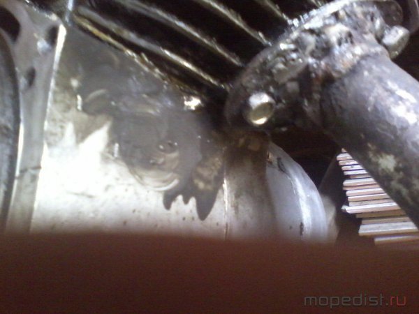

первая проблема бежит масло из под цилиндра

Откуда? Может из под крышки?

Со стороны где крепится глушитель - чёрный след от масла.

это бензин который не сгорел в камере сгорания.

Это все-таки масло!

Из-под цилиндра бежит

Но первое что я думаю, это прокладка износилось или неровная поверхность картеров. А так я даже никогда не сталкивался с такой проблемой.

вот фото

Бежит скорей всего из под флянца глушителя. Если масло синтетика, то оно не успевает сгореть. У меня тоже так. Для уверенности можеш заменить прокладку под цилиндром и поставить прокладку между цилиндром и глушителем.

прокладку менял

Значит смотри флянец глушителя. Поставь прокладку, смени масло на минералку. Флянец наверное деформирован.

Поставь прокладку хорошую под цилиндр и две под колено глушителя ( так как он как вижу не из новых , варился) . Плюс тряпкой протри и всё . Всё хорошо будет .

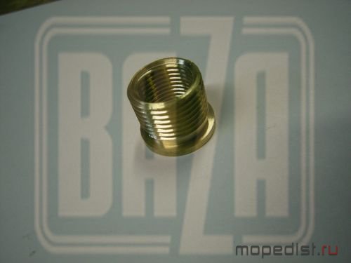

вторая проблема резбу в голове сорвало ввертыш купил и не могу сделать

А чего не можешь? резьбу нарезать в голове? Или что?

уже нарезал не лезет

какова размера нужны мечики для вставыша

goga1998, Внутренняя резьба под свечу 14х1.25.

я вставышь купил надо мечик а я не знаю какой размер

goga1998, Померий штангенциркулем, и узнаешь диаметр, а шаг тоже можно вычислить!

Если ввертышь именно такой как на фото, то резьба примерно 16-ая. Шаг я хз.) Стенки тонковаты что-то. Учти, что перед установкой следует намазать наружную резьбу герметиком для резьб. Чем круче герметик и выше температура до которой его нужно разогреть, чтобы открутить - тем лучше. На намажешь - будешь вместе со свечей его выкручивать постоянно.
Еще, если получится, то со стороны камеры сгорания лучше его расклепать, чтобы уже совсем наверняка.

Можно нарезать резьбу М18х1,5 под старые (толстые) газоновские свечи, они не редкость, хотя как там дела с калильным числом я не в курсе.
Сейчас измерил резьбу на ввёртыше который лежит у меня про запас, она такая же - 18х1,5, сверло 16,5.
Для затяжки ввёртыша рекомендую использовать болт и гайку с резьбой М14х1,25, накручиваеш гайку на болт, потом ввёртыш и контрогаеш его гайкой, затягиваеш от души, расконтрогаеваеш, и ввёртыш сидит мёртво. Если затягивать ввёртыш свечёй то есть шанс что он будет выкручиватся вместе с ней. Ещё желательно расчеканить ввёртыш изнутри бошки большим шариком от подшипника положив его обратной стороной на какой нибудь стальной бочёнок.

если как положено делать ввертыш его нужно после вкручивания в камере сгор немного развальцевать, понял что я имел в ввиду или дальше объяснять?

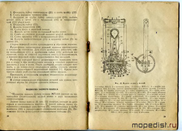

кинте фотку крепления заднего колеса
димон61
3915 дней назад
goga1998
Екатеринбург
4925 дней назад
а в реале есть?
