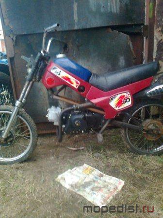

Началось всё с осенней депрессии 2011 года. На улице было пасмурно, грустно и тоскливо. Делать было нечего а в руках появился зуд. Вспомнился старенький Пилотик, купленый в своё время жене и тихо гниющий в углу гаража. Влез в интернет и обнаружил что современные Пилоты идут с другим двигателем. Изучение характеристик этого двигателя повергло в шок. Здорово! Я загорелся.
Лазание по различным сайтам и доскам обьявлений привело меня на дырчик.ру, где искомый девайс был найден и куплен.
Добавлено через 25 минут
В двигателе устраивало всё: человеческая коробка (первая вниз, остальные вверх), мощный шестикатушечный генератор, ручное сцепление. Но хотелось помощней. Решил увеличивать объём до 82 кубиков. На родной короткоходный коленвал одеть обрезаную поршневую диаметром 52,4 мм с соответствующей головой.
Необходимые комплектующие были закуплены. Цилиндр и поршень пронесены на завод для доработки. Я работаю токарем, так что дорабатывать предстояло самому.
С поршнем всё вышло нормально.
А вот цилиндр погиб на последнем проходе. Оторвало хвост гильзы за который я взялся кулачками токарного патрона. Ладно, по крайней мере, сам виноват.

Второй раз рисковать с цилиндром не стал, решил собрать 107 кубовую модификацию. Купил новую поршневую, длинноходный коленвал, удлинёную цепь ГРМ. Выточил съёмники генератора и сцепления, длинные шпильки.
Перетряхивал двигатель 1 января 2012 года. Дома, на газетке под ёлочкой, вприкуску с оливье. Как жена это стерпела не знаю. stuk
Фотографии выше это уже 107 кубовая модификация.

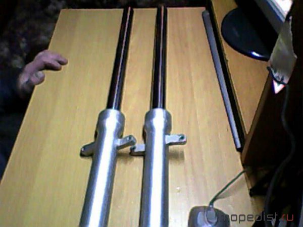

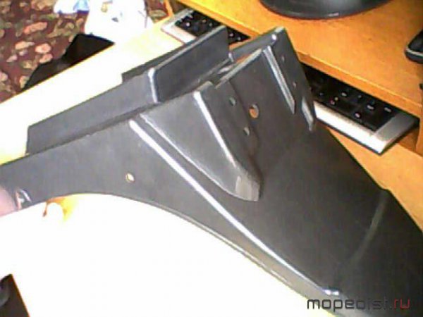

Дальше больше. Пристойную вилку я приобрёл но траверс к ней не было. Занялся изготовлением:
Редактировалось: 2 раза (Последний: 26 сентября 2012 в 21:50)

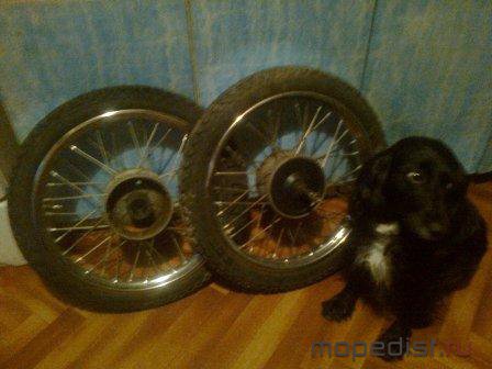

Советую поискать замену заднему колесу - даже 72 кубовый мотор рвет крепление звезды, а колодки и крышка тормозная отлично разлетаются на куски при торможении со скорости 70км/ч. Самодельный переходник под звезду и колодки от Восхода-2 частично решили проблему, но теперь думаю поставить взборе колесо от Восход-3 или от Явы

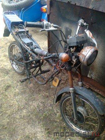

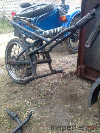

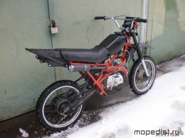

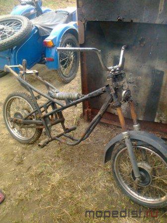

Одновременно со сбором комплектующих обдумывалась конструкция будущей рамы. Форумчане с покойного дырчика подкинули несколько интересных фотографий:
Был ещё очень интересный вариант с перевареной под FMB Ямахой но фото не сохранилось.
Добавлено через 6 минут
(в@рщи:

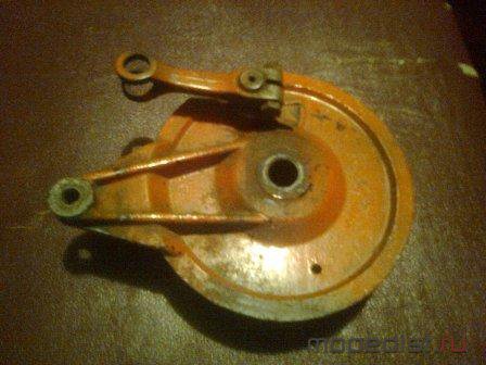

Родная тормозная крышка у меня как раз порвана. Колесо от старушки есть но ржавь такая и тяжеленное. Буду думать, спасибо.
Редактировалось: 1 раз (Последний: 26 сентября 2012 в 22:52)
Обод от Восхода или хуже от Пилота поставить заместо родного ржавого.
А сделать пилот крепким и пригодним для дальних и сложных поездок и при этом легким невозможно если нет много денег на вилки, амортизаторы, колеса и т.д. от японских эндурных мопедов. Вот и от этого обрастает мой Пилот мотоциклетными запчастями и весит уже почти как Восход, откуда собственно и берётся большая часть деталей. Но оно того стоит - на выходе я получаю легкий мотоцикл, а по документам он является мопедом. Захотелось поехать на 50 км от города - спокойно, дорогу держит, боковым ветром и фурами как альфы не сдувается, захотелось в лес - сел и поехал - широкая резина отлично держит на сыром грунте, жесткости рамы и вилки на скручивание достаточно чтобы мопед не изгибался при боковом наезде на препятсвие, а мотоциклетные подвески хорошо отрабатывают кочки, ямы и камни, вообщем немного поэндурить можно. Эдакий сверхтяжелый мопед - недомотоцикл получился sarcastic

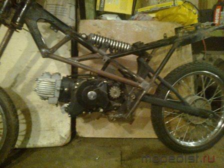

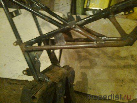

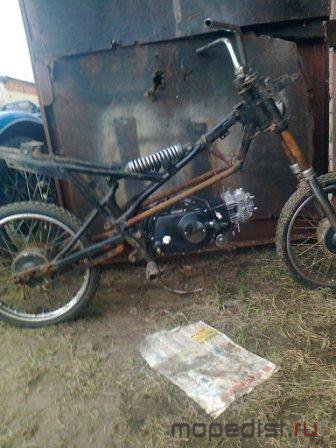

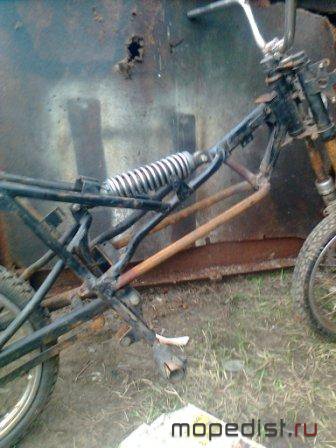

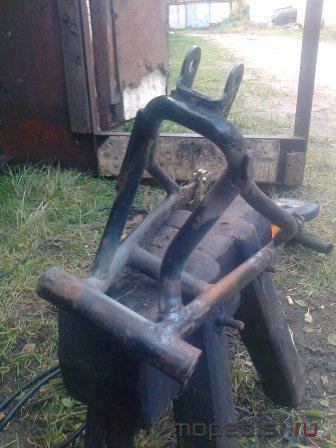

По весне приступил к изготовлению рамы:
Это то что я имею на сегодня. Летом с мопедкой почти не занимался. Стройки, ремонты и т.д. Зато подшаманил гараж. Перекрыл крышу, наконец подключил электричество, купил болгарку и обогреватель. Надеюсь в выходные приобрести сварочный инвертор. Продолжение следует.

Ну с такой рамой и правда не имеет особого смысла ставить более мощные колеса и подвески, мне кажется развалится рама если эндурить, как у карпат может маятник с куском рамы по ввареныей "надрамник" отломиться, имхо, хотя грамотно если усилить просто ездить сойдет без проблем
YPS
YPS
Раменское
4367 дней назад
(в@рщи:
Это кажется. Эта рама гораздо прочней стока.

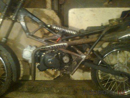

ЮПС,тема заглохла?
Возникает острая необходимость увидет фотки рамы с утсновленным мотором,так как у меня сейчас должен появится зид,2т мотор на ригу,а на зид либо 4т 139фмб либо от дерби,но тогда надо копить...
Oppa GandGAm Style
YPS
YPS
Раменское
4367 дней назад
Пойдёт?
Еду как могу!
Предложенный YPS вариант рамы годится только для двигателя с нижним стартером или без стартера. Если моторчик с верхним стартером - придется расширять подрамник
На фото двигатель просто вложен в раму, кронштейны еще не сделаны

Кстати, да. В мой вариант рамы верхнестартерный двигатель не полезет. Только сейчас сообразил. Спасибо.

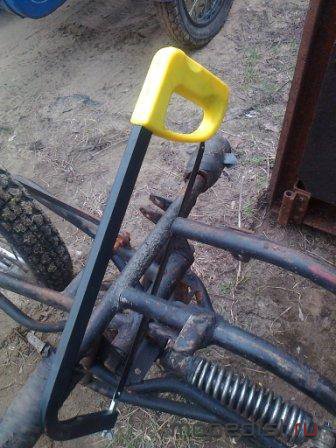

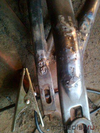

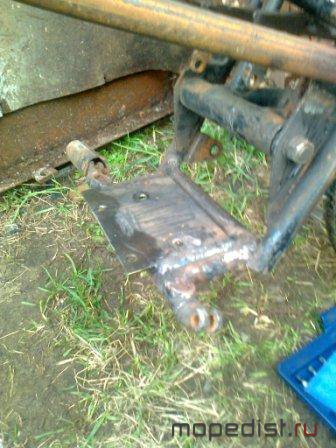

Поковырялся с мопедкой. Заварил десяток дыр в маятнике. Прогрызеное цепью место изменил. Зачистил и загрунтовал.
Редактировалось: 1 раз (Последний: 21 октября 2012 в 01:31)

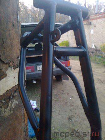

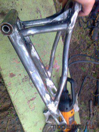

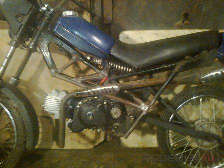

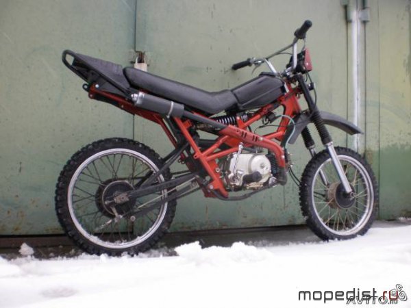

Ещё малость продвинулся. Фото окончательного варианта рамы.
Так оно покрепче будет.

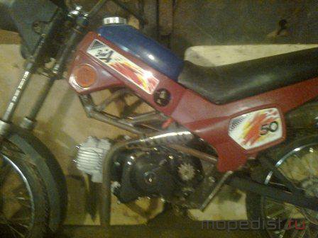

Ну это так, примерка.

Anton4eGG
Воронеж
2371 день назад
красиво)))
YPS
YPS
Раменское
4367 дней назад
Я старался. Теперь буду тормозные лапки, подножки. подставки приделывать.
Еду как могу!
chel
2365 дней назад
На мой взгляд рама удалась!!! smoke YPS Заканчивай перекур и продолжай классный прожект! Ведь получается, а когда получается то хочется побыстрее сделать! Разве не так?? Скоро новый мотосезон!

YPS, привет! От чего крышка бака на фото выше? Или просто родная серебрянкой облита?
