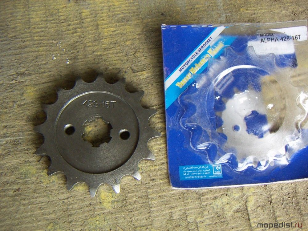

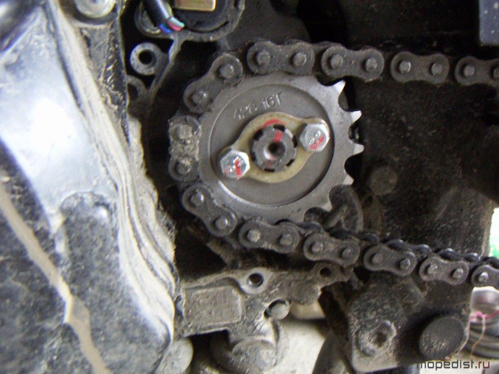

Здесь как всегда весело laugh Сегодня снял крышку ведущей звезды и посчитал зубья-оказалось 14, на ведомой 41. Цепь 428. кличаство звеньев 108 .При таком соотношении звезд "крейсер" в районе 60 км. Открутил на несколько секунд ручку до отказа-стрелка спидометра в районе 75. Чувствуется что при замене звезды ведущей выдаст скорость километров на 5 поболее. Тяги двигателя вполне хватает. На 2 передаче тащит на холостых. Правда и вес у меня 73 кг. Сегодня проехал 76 км. Половину пути в темноте. 35 ватная галогенка вполне справляется с задачей. Буду опускать передний щиток (оно же "крыло"). Миллиметров на 10-15. Для этого изготовлю проставки. Доставать колесо не будет, Зато грязи набрасывать на двигатель будет поменьше (теоретически)

Сделал что хотел. Установил звезду на 16, немного опустил крыло и отодвинул глушитель немного в сторону через шайбу,
так как он задевал гайку крепления амортизатора. Скорость прибавилась на 3-4 км. И стартовать с 1 стало веселее.

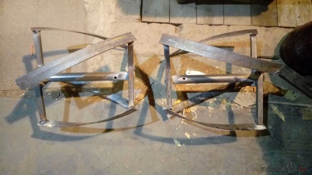

Взял и сделал картоплекопалку.
Вибролапу.

Хорошо бы передние края нижних прутьев отогнуть вниз под небольшим углом(15...20*), на расстоянии 80...120 мм от края.
И соединить соседние прутья в местах сгиба перемычками.
И немного заострить(скруглить) концы.

Дык и прошлая копала нормально.Она для бОльшего трактора.
Прутики на месте.
Редактировалось: 3 раза (Последний: 8 декабря 2018 в 09:58, linil: причина не указана)
Дык на этой-то прутики другой толщины совсем... joke
linil
Хуэ
1796 дней назад
10 или 12 это ,,совсем,,? На белой из стали А30, на красной из Ст. 20. (по крайней мере такую я на чертеже писал)
А мне увиделось на красной, на глазок, что прутья там Ф16мм... joke
Кстати, сталь А30 не применяется для сварных изделий - ты в курсе этого?
Попутно: вертикальная нагрузка у мотоблока поменьше, чем у трактора. Поэтому "вонзать" отогнутые книзу передние части прутков в землю будет легче.

ничего не понимаю scratch Зачем прутьям в землю втыкаться? Задним ходом чтоль пробовать копать? Так оно в другую сторону едет!!!
Вы хоть раз видели как оно работает? Прутья всего лишь вибросито прикрепленное к виброножу.
Ахаха!! Да конечно в курсе. Просто на даче хранилась решётка...я её делал по молодости, марку прутка помню. laugh Это-ж не пропадать добру!
Всегда перепахиваю под зиму. У меня получается, что это происходит рано-через неделю после копки. (садится сидерат-горчица). Дык, с сотки-ведро картохи не собранной, в среднем. Перепахиваю обычными фрезами, картоха где резаная, где какая. Уже знаем, ждём, едим в первую очередь.
Из прутков, говоришь...Какая разница, разрежет клубень, или пронзит..? Тоже самое, копать лопатой или вилАми.

Покеда ссуть в дело, изваял плоскорезы.Активные роторы, по научному суржику. Модная нынче фишка. Попробуем по весне, Гы-гы, оптимист, надеется весна настанет.. crazy
Кротик, правильно, но такие картофелекопалки сейчас ,,не модные,, . СложнЫ.
