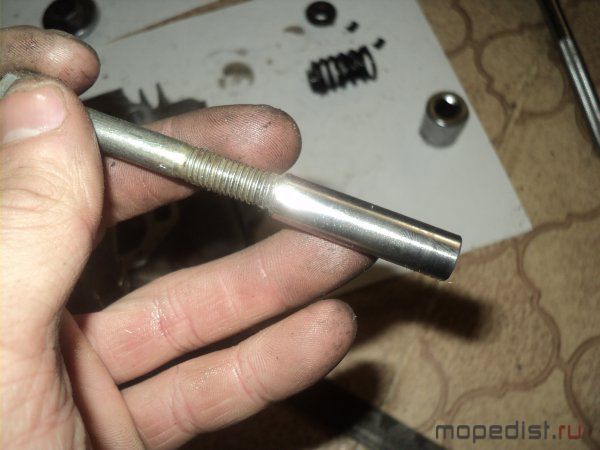

Головка разбирается ключем на 8*10, болтом м-8, отверткой и пинцетом или мелкими пассатижами. Мне этого хватает.
Вот видео: http://www.wintube.ru/video/hrioTDbzHkY/razborka-golovki-cilindra/
Отсуда взял идею разсухаривания клапанов. Элементарно вообще.

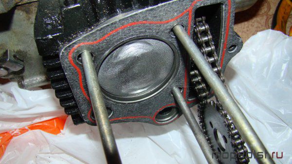

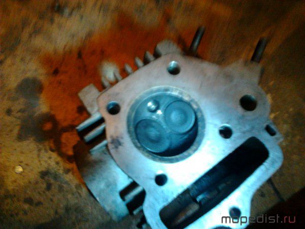

Вспомним проблему совместимости поршней. Сходя в магазин и убедившись что поршень стоит 900 рублей. Я понял что не стану отдавать кровные ибо и свадьба на носу и смысл переплачивать за китайский помёт. Раздербанив голову я по очень хорошей статье про торцевой ключ и отвертку рассухарил клапана. Скажу сразу. Раздербанить их легче чем собрать. Сняв клапана очистив их и отполировав( а я любитель полировки smile ) я озадачился вопросом. Маслосьемные колпачки были разных типов. То что были из комплекта прокладок с надписью жапан были как бы то сказать... лопатного произвосдвта. Те что я заказал одельно в тойже посылкой выглядели более продвинуто. С обоих сторон были кольца. Хотя даже на родных их небыло... Сопоставив что с двумя кольцами лучше я их и воткнул.
Сняв поршень я решил увеличить канавки под клапана. Вставив образивную головку в станок и зарядив его на 5000 оборотов я окуратненько расточил их. На удивление они легко поддались расточке. Снимать надо было немного метала. Лишь чуть углубить. Попозже выложу фотоотчет а пока то что получилось.

Мой приятель ставил цилиндр на 72 куба с головой на 50 и конечно же получил удары по поршню так как клапана выходят ближе к центру. Потом он по этим "насечкам" выбирал фрезой металл с цилиндра, рискуя утончить стенку до безобразия. Система в последствии заработала но ...он все таки купил и установил 72кубовую правильную головку.
По геометрии там все подходит. То есть и звезда ГРМ и длина цепи остаются прежними. Есть правда вариант цилиндров с диаметром 47мм но длиннее на несколько миллиметров. Это уже кубатура 86. Сам ставил такой на бывший 107 кубовый двигатель. Его на полтинник уже не поставишь. Коленвал у полтинника короче.

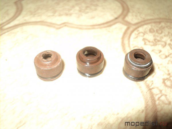

Фотоотчет. С помощью чего я снимал клапана. Три вида колпачков масляных.

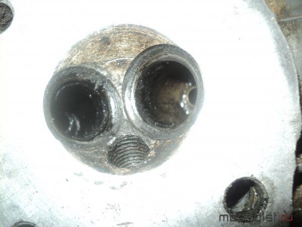

Из этих фото я понял что на 50сс нет фаски под поршень.Вот моя голова 72сс.
(в@рщи]{
Калуга
2684 дня назад
Мопедист:
Есть. Даже видна на конкретном фото. Клапана и камера сгорания у 72 кубовой головы больше чем у полтинника. У 110 кубовой головы в отличие от 72 кубовой только фаска больше. На вашем фото 72

Мне кажется головы китайцев только диаметром клапанов отличаются и обьемом камер сгорания. Но я считаю лучше сделать все под 50. Ведь не один же я решился сделать доработку мотора. Ведь в магазине 3000 стоит бошка а в интернете 900 рублей. Вот такой печальный разнос цен(

Брянск
4955 дней назад
Я про сообщение №72 шестая фотография.Там ее не видно.
